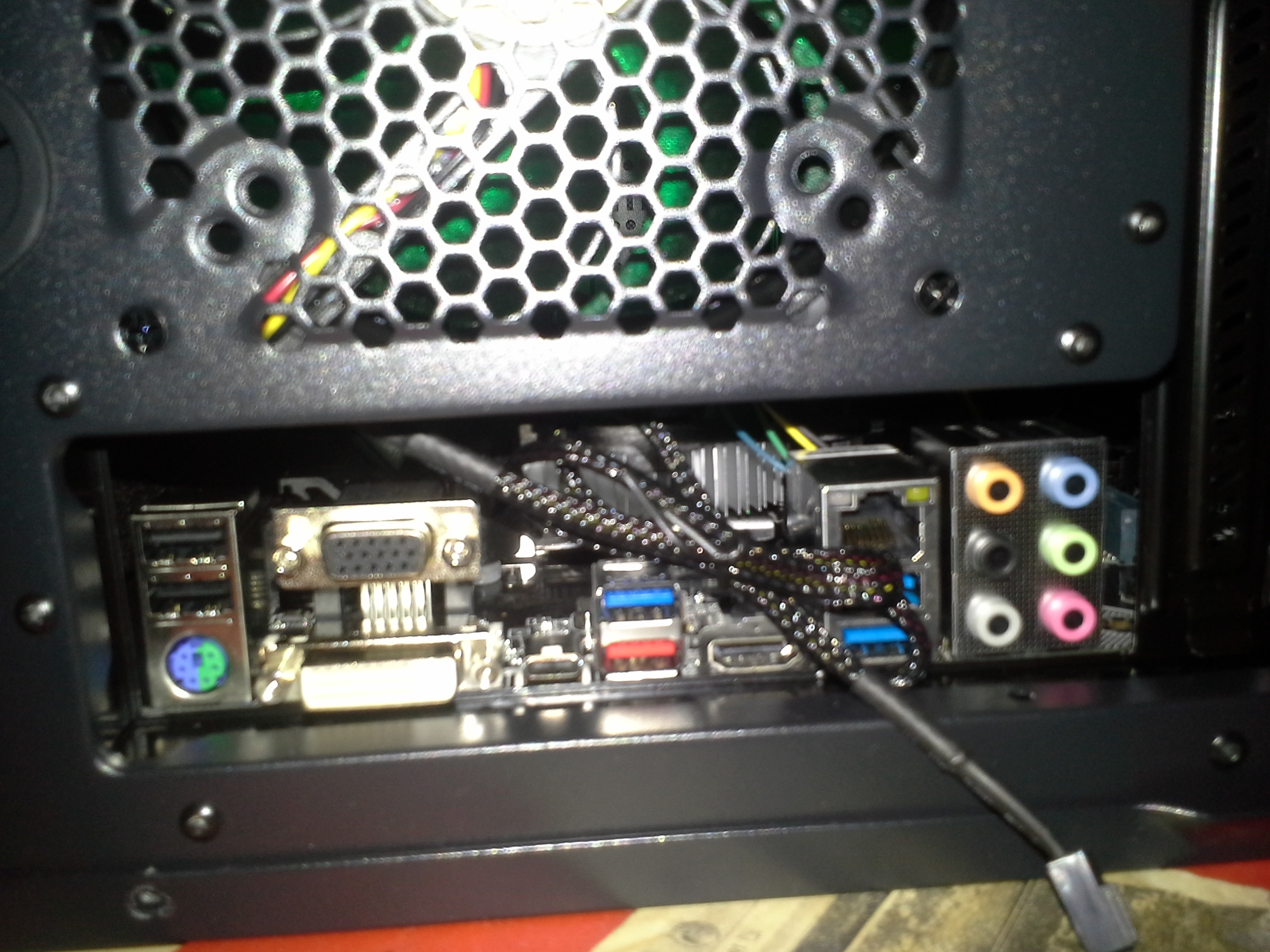

so sieht irgendwie falsch aus...

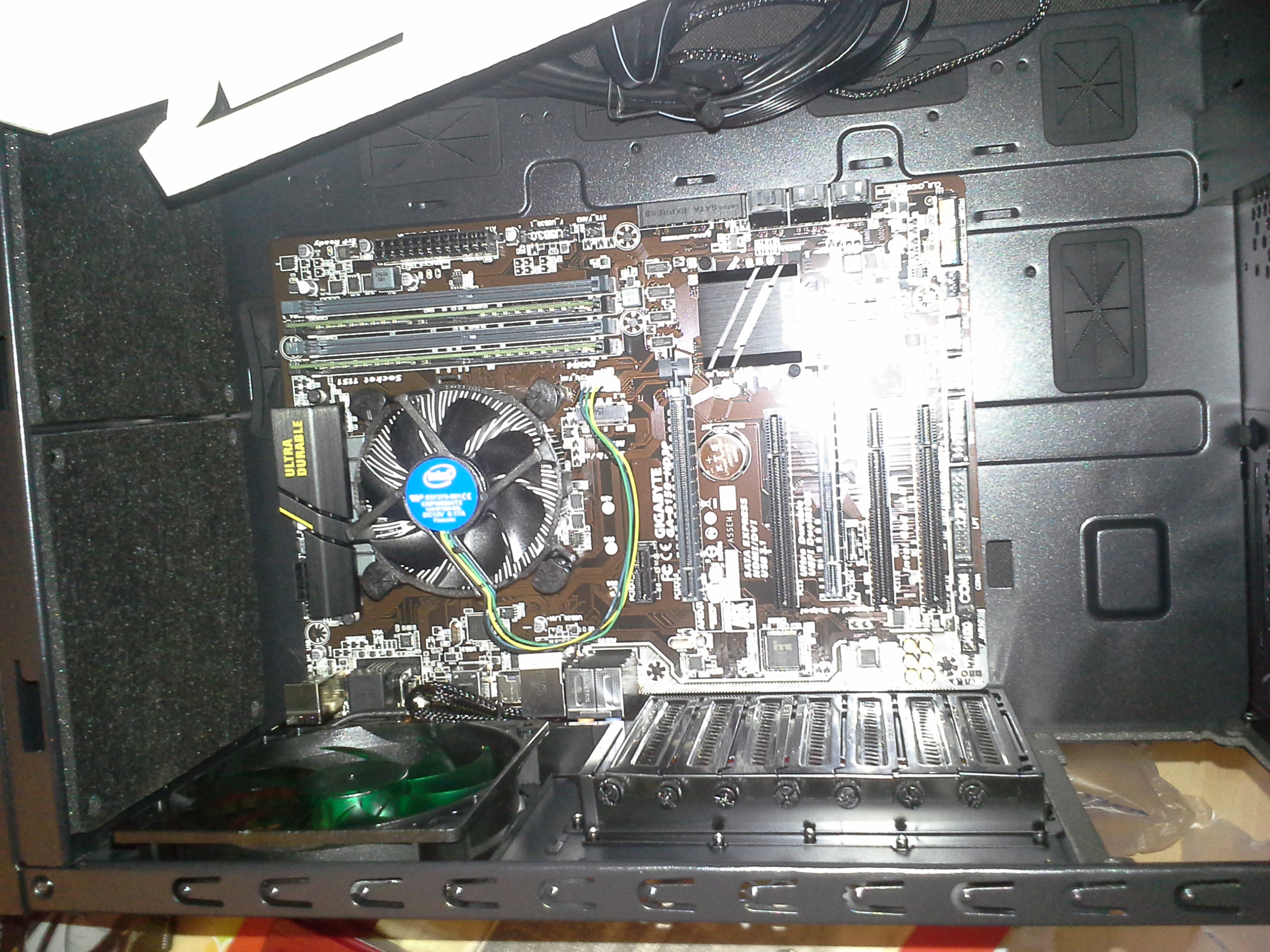

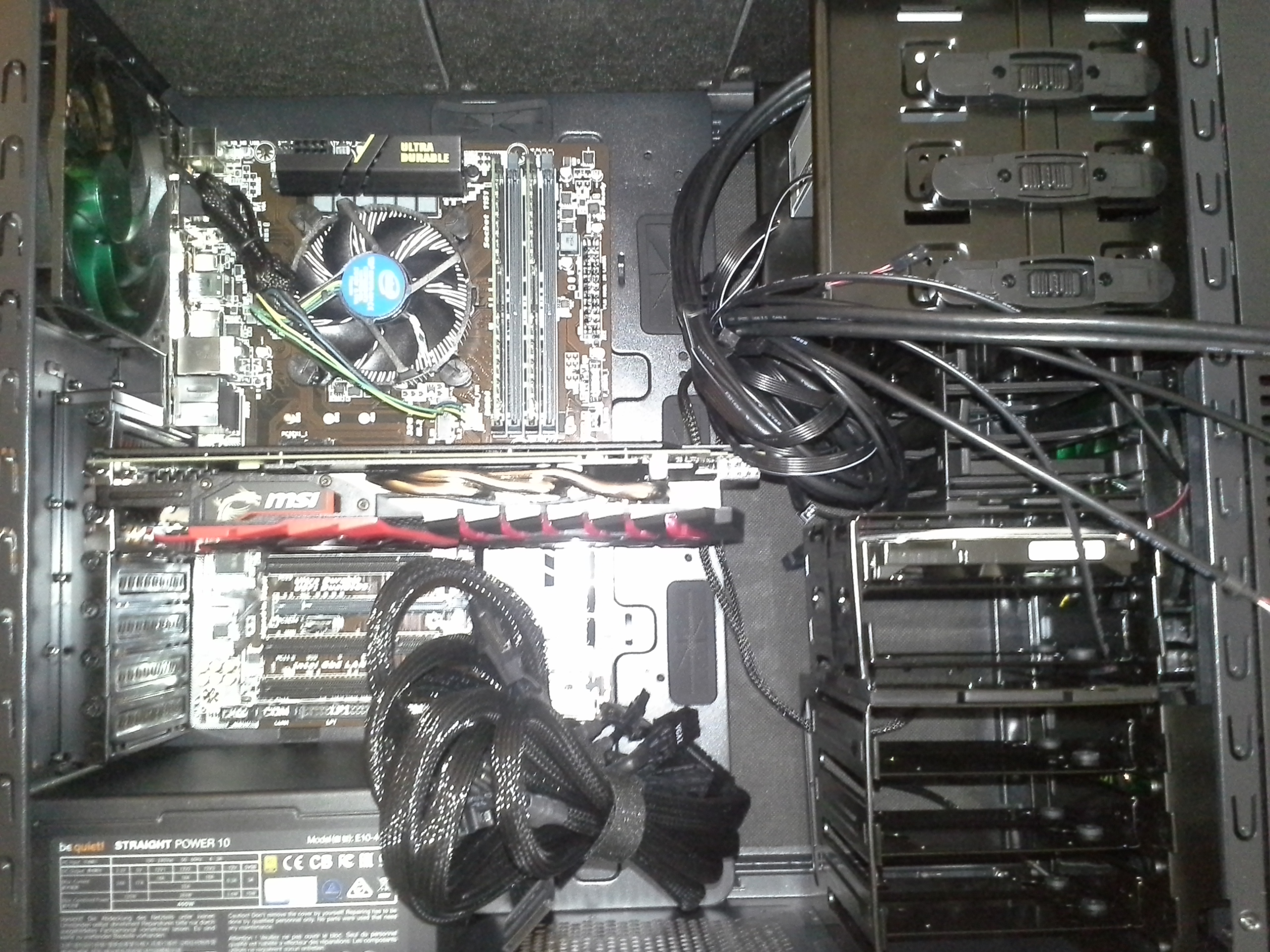

Hatte die Blende vergessen. Brauche die erste Pause. Das Wohnzimmer sieht bereits aus, als hätte ne Bombe eingeschlagen. Hab alles bis auf den zusätzlichen Kühler auch schon zusammengesteckt. Aber bei dem Kühler klemmt grad eine Schraube und ich hab keinen 100% passenden Dreher... Verkabelt hab ich auch noch gar nüschd. Davor hab ich am meisten Schiss :D
Hmm, den CPU Kühler sollte man aber schon montieren bevor man das Board einbaut, ist wesentlich einfacher.
Und die Graka ist das Letzte was man verbaut. :)
Oh oh.. Ich glaub da fällt ein Groschen. Der extra lüfter war extra für die CPU gedacht und nicht einfach extra fürs Gehäuse?
Ist ja auch ein CPU Kühler!
Die meisten sind von dem EKL Ben Nevis Tower Kühler irritiert, das ist die Bauform, ist aber ein CPU-Kühler.
Nimm den Boxed ab, wenn die Öffnung hinter dem Mainboard groß genug ist, kannst du den EKL Ben Nevis auch bei montiertem Board drauf bauen.
Kann man machen, ist aber etwas umständlicher.
Die HDD kannst du auch wieder rausnehmen, inkl. dem oberen HDD Käfig wo sie drin steckt. So wird dann nicht der gesamte Luftstrom der von Vorne kommt blockiert.
Bevor du den EKL Ben Nevis drauf baust, reinige die CPU von dem Wärmeleitpatt des Boxed Kühlers.
Nicht vergessen!!
Dann die Wärmeleitpaste des EKL Ben Nevis auftragen.
Dann den EKL Ben Nevis montieren!
