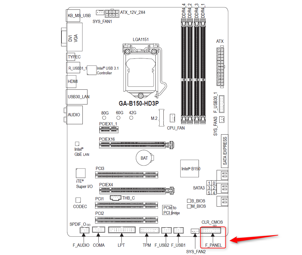

Du kannst alle Lüfter automatisch vom Motherboard aus steuern, oder manuell mit der Lüftersteuerung des Gehäuses. Was ist dir lieber?
Gigabyte GA-B150-HD3P ---> Seite 14

Dass das Motherboard das automatisch macht. Aber auf S. 14 in dem Handbuch seh ich auch nicht, wo die Gegenstücke zu den Frontlüftern (A/B) sind. Liegt vielleicht an meiner schwindenden Aufnahmefähigkeit.

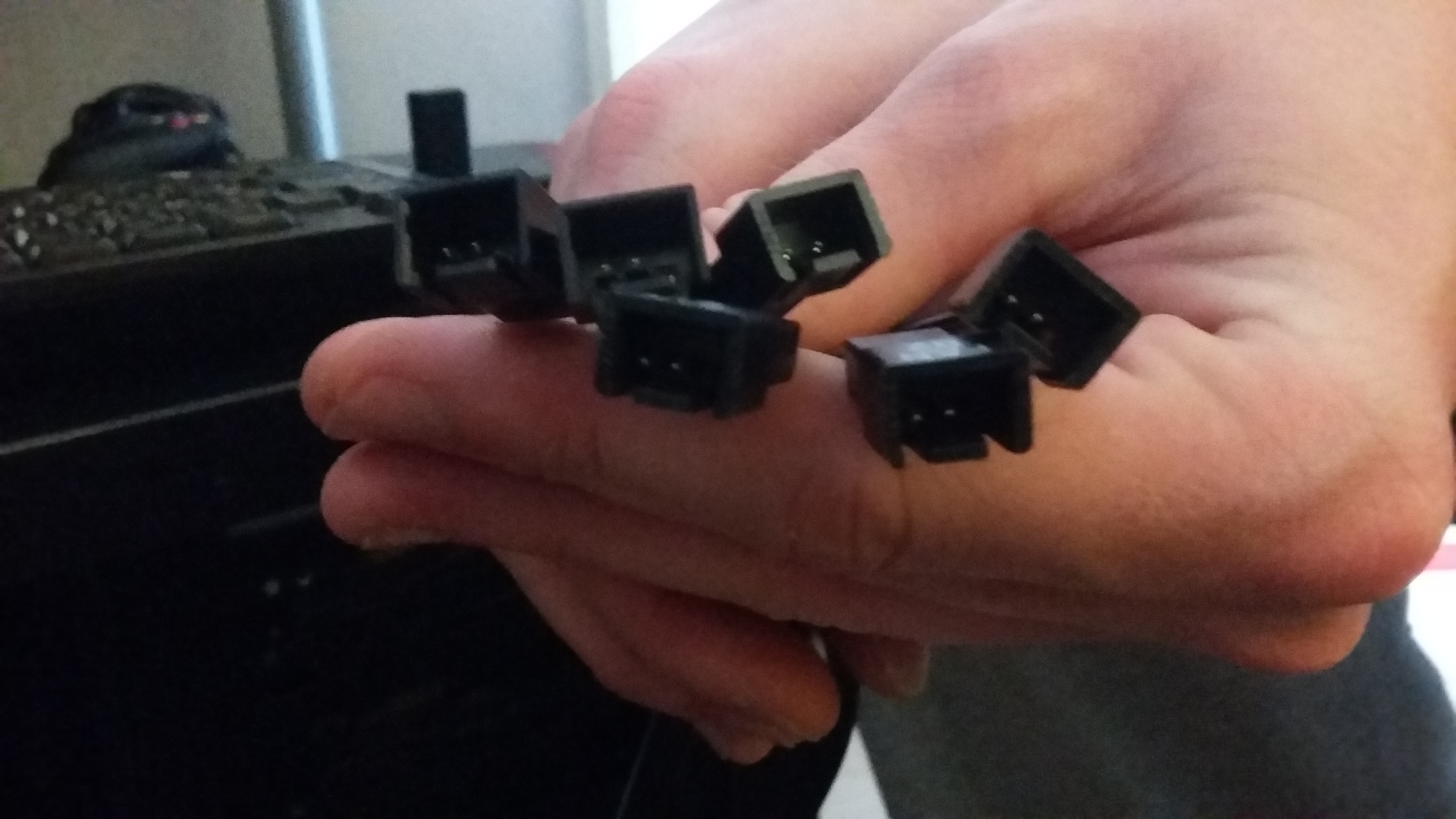

Vor ca 30min alles (bis auf den CPU Lüfter, stattdessen eben den boxed) montiert gehabt (falls ich nicht doch was übersehen habe). Die einzigen nicht eingesteckten Stecker waren die Frontfans (die in A und B unterteilt sind) sowie einige sehr, sehr kleine Stecker mit nur einer "Öffnung" (sorry nicht mehr genug Gehirnschmalz für Fachchinesisch vorhanden). Als nach 7h die Nerven blank lagen, hab ich dann doch einfach die Festplatten mit MB und Netzteil verbunden, sowie die GPU eingebaut und ans Netzteil angeschlossen, um zu testen. (Eventuell dumm das blind zu machen, merke gerade doch wie unerfahren ich auf dem Gebiet bin und, dass es mich ein wenig überfordert).
Das LED des Power-Knopfs hat zwar geleuchtet, aber ihn zu drücken hat nüschd bewirkt. Bin nu ziemlich foxy und ein wenig ängstlich, dass ich vor lauter Übermut was kaputt gemacht habe :/

Das Motherboard hab ich, ja. Entschuldige, dass ich die Frage überlesen hab, mit der längeren Pause könntest du Recht haben... ABER: Ich hab mit letzter Kraft JollyRoger's Rat befolgt und die kleinen nochmal umgesteckt und siehe da, er geht an.

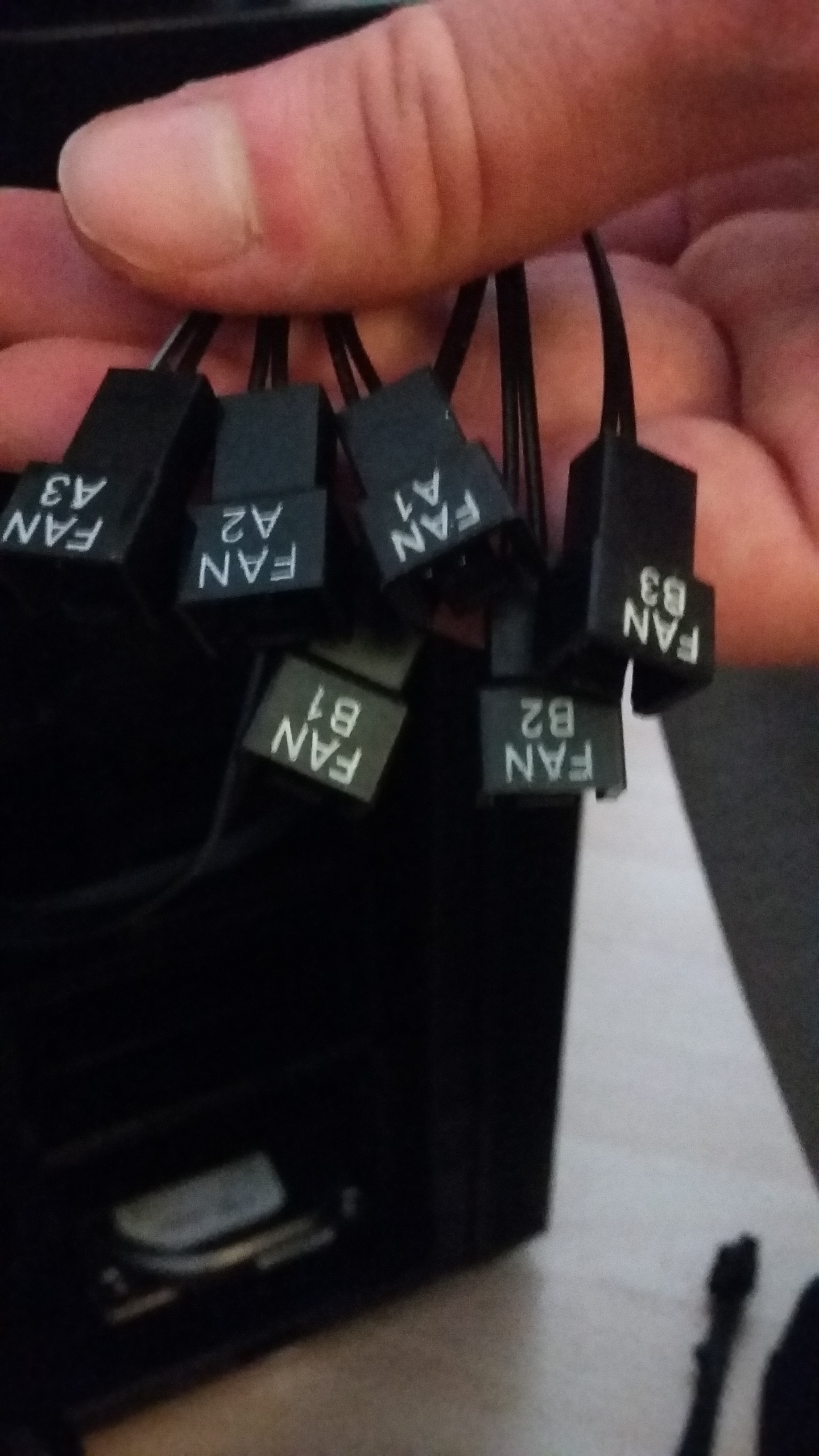

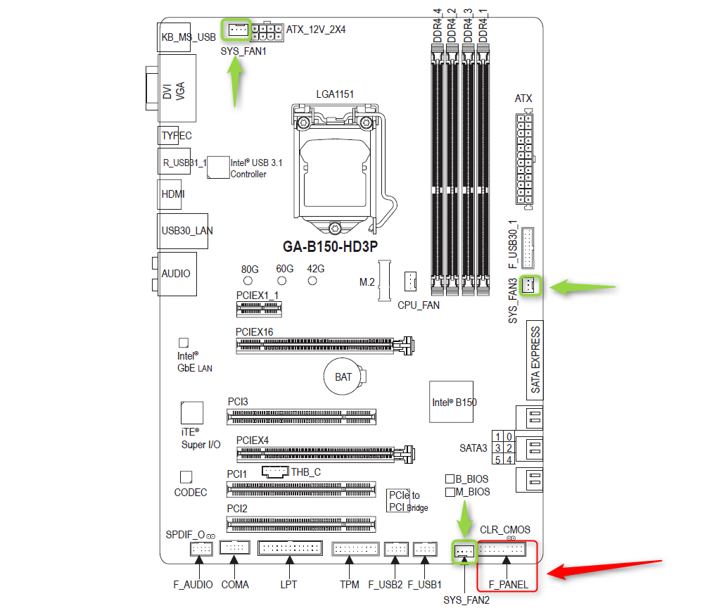

Du hast drei Lüfter im Gehäuse, und drei Lüfter Anschlüsse auf dem Board, stecke die Stecker der Lüfter direkt an das Board.
Was du da in der Hand hast sind die Stecker der Gehäuse-Lüftersteuerung, die brauchst du nicht wenn du die Lüfter an das Board anschließt.
Steht auch schon hier--> #82
SYS_FAN1, SYS_FAN2, SYS_FAN3

kusa schrieb:Du kannst alle Lüfter automatisch vom Motherboard aus steuern, oder manuell mit der Lüftersteuerung des Gehäuses. Was ist dir lieber?
