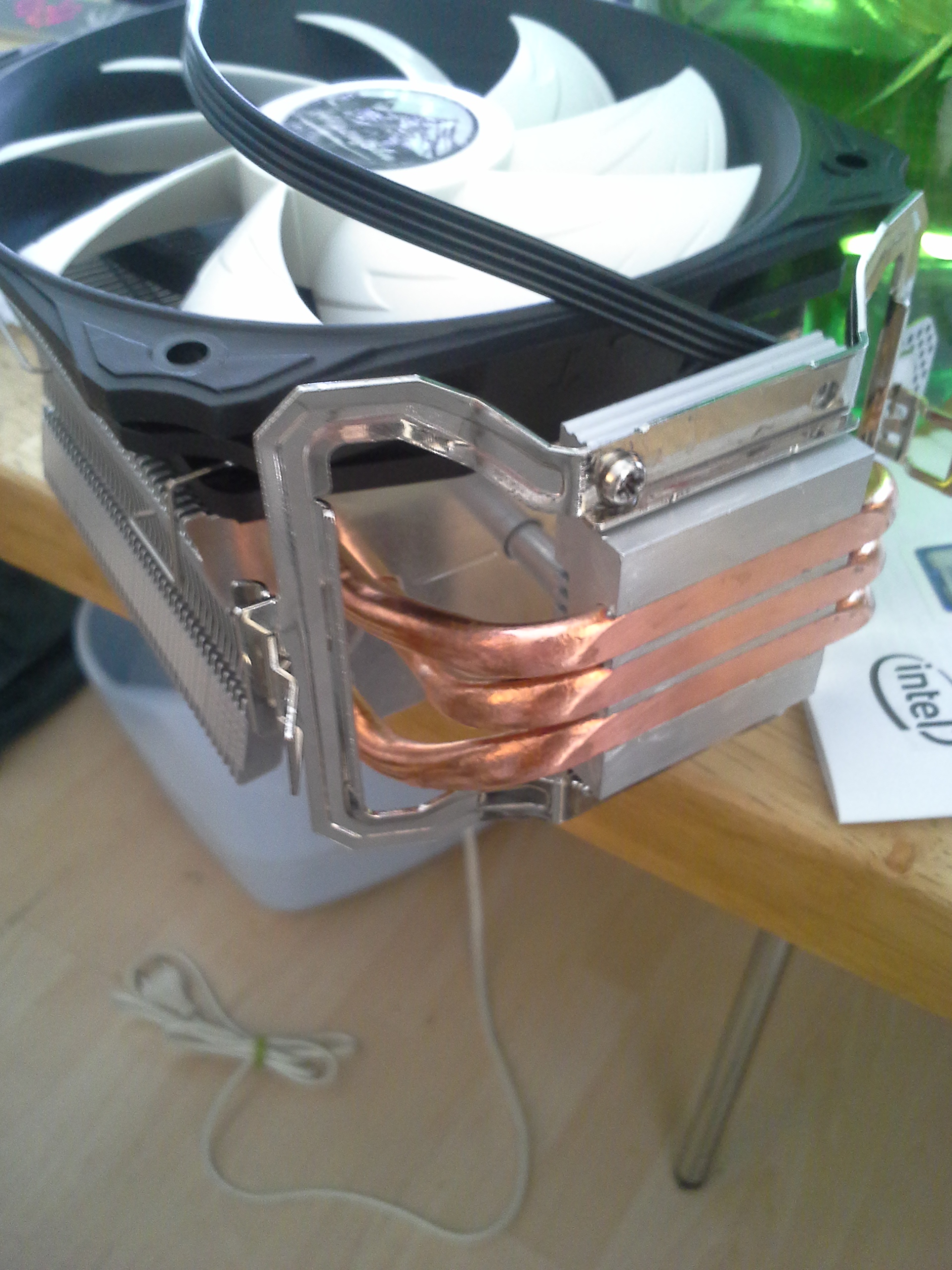

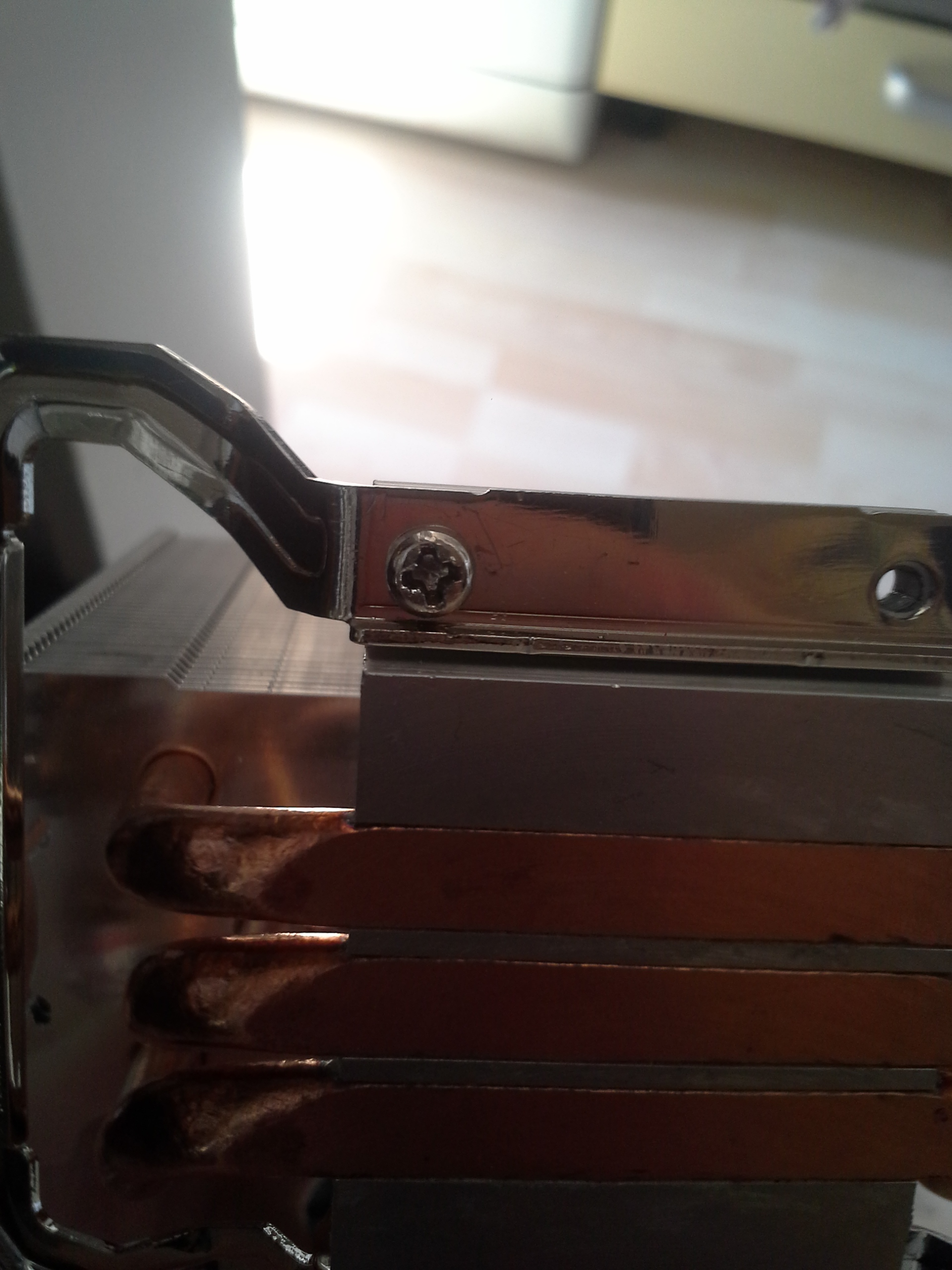

Hab den Kampf gegen die Schraube immernoch nicht gewonnen... die scheint zu klemmen und das Gestell das an der Schraube hängt scheint nicht aufs Board zu passen (diese ätzenden Klippverschlüsse).

Ist das auch die richtige Schraube für diesen Zweck, hast du das Intel Montagematerial rausgesucht? Schau dir die Anleitung des Kühlers genau an.
Schraube so wie anhängendes Gestell war schon so verbaut, als ich ihn ausgepackt war. Die alternative "Fassung" liegt bei... aber ich krieg die standartmontierte ja nicht ab.

Hab ich verstanden & würde gemacht werden, wenn ich diese verfluchte Schraube raus bekäme...
Kann mir nicht vorstellen das so ein Schräubchen so einen Widererstand leistet. Drehst du auch in die richtige Richtung, sorry. :D
Hast du kein WD40 oder Vergleichbares zu hause?
Das hoffe ich.. nach links^^
Foto ist im ersten Post auf der Seite. Die anderen 3. des Gestells ließen sich problemlos entfernen... an der 4. knabber ich jetzt seit geraumer Zeit...

War der Ben Nevis schon teilweise zusammen gebaut in der Verpackung? :confused_alt:
So, nur mit 3 Schrauben mehr, war er in der Verpackung
Ja
Bereits versucht, da die Schraube praktisch direkt an der Wand sitzt ist das Ansetzen nicht so leicht und bewegen tut sie sich auch da keinen millimeter... nur der kreuzschlitz ist beinahe unkenntlich weil er der Kreuzschlitz nach Kraftaufwand x abrutscht... Sollte doch von der Theorie möglich sein erst mal mit dem boxed Lüfter weiterzumachen und den Alpenfon zu reklamieren, oder?
Ja klar, vergesse aber dann die Wärmeleitpaste nicht. Hoffentlich akzeptieren die das und sagen nicht du hast das falsche Werkzeug benutzt.
Naja.. ich habe immerhin 3 komplett identische Schrauben mit meinem Werkzeug entfernen können...
