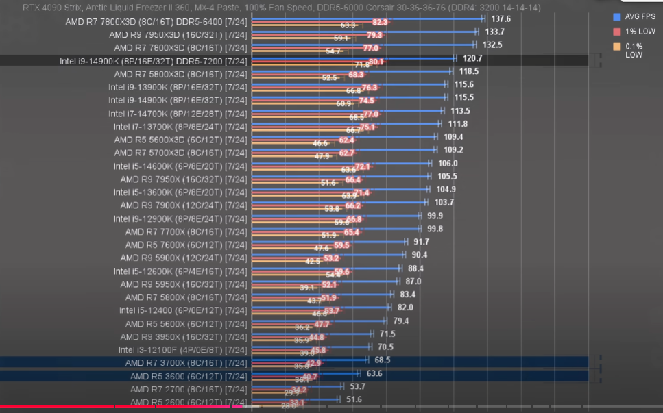

Große Preissenkungen aber auch nur noch, solange AMD nicht checkt, dass sie hier Potenzial haben -- bzw. das nicht tun. Ich will ihnen da jetzt keine Ideen geben. Aber: Woanders lässt man sich das Gaming-Leistungsplus gegenüber Standardhardware ja auch gut bezahlen. Und die Leute zahlen. Ist jetzt nicht so, als bräuchte irgendjemand zwingend eine X3D-CPU. Auch nicht fürs Gaming. Verglichen mit der (Zen2-)Prozessorleistung in der für Blockbusterentwicklung tonangebenden PS5 / Pro ist der Vorsprung aktueller X3Ds in der Spitze so groß wie der zwischen Bayern München und VfL Bochum. Das ist eine Gaming-Mehrklassengesellschaft. In der es sich kein Entwickler leisten kann, den Pöbel auszugrenzen. Dafür sind die Kosten zu absurd geworden.
(Screenshot: Benchmark von Gamer's Nexus, BG3)
Ähnlich wie bei den Top-Gaming-GPUs des Technologieführers, die auch niemand zwingend braucht -- die sinken ja auch nur leidlich im Preis. Bei Nvidia ist selbst eine jetzt 4 Jahre alte RTX 3060 noch nahe an der UVP -- ironischerweise war sie trotzdem die erste 12GB-GPU, die für unter 300 Euro zu haben war, aber anderes Thema. :D
