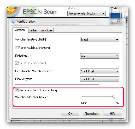

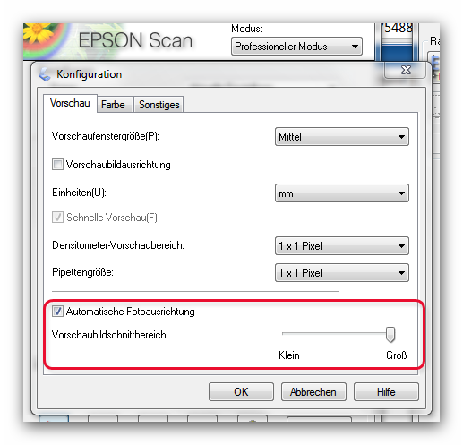

Um ungewollten Rand bei DIN A4 zu vermeiden und so ggf. nicht alles scannen zu können, musste ich bei einem MuFu, dem Epson DX7450, unter Konfiguration/Automatische Fotoausrichtung (gilt auch für Textscans) den sog. "Vorschaubildschnittbereich" vom voreingestellten klein auf groß ändern. So automatisiert muss ich mich jedenfalls nicht mit benutzerdefinierten Maßen beschäftigen.
Umfasst der Scan aber ohnehin den gesamten Druckbereich der Vorlage, erübrigt sich m.M.n. (meist) ein solches Vorgehen, da beim späteren Ausdruck die Pdf ohnehin dem Papierformat angepasst werden kann.

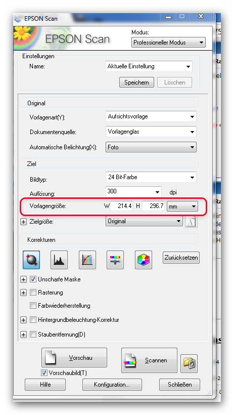

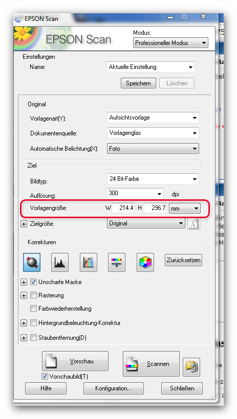

@Wolkenheim
Im zu scanenden Bereich wird auch bei uns A4 angezeigt, erst im Ergebnis fehlen die mm. Probiere das einmal aus!
