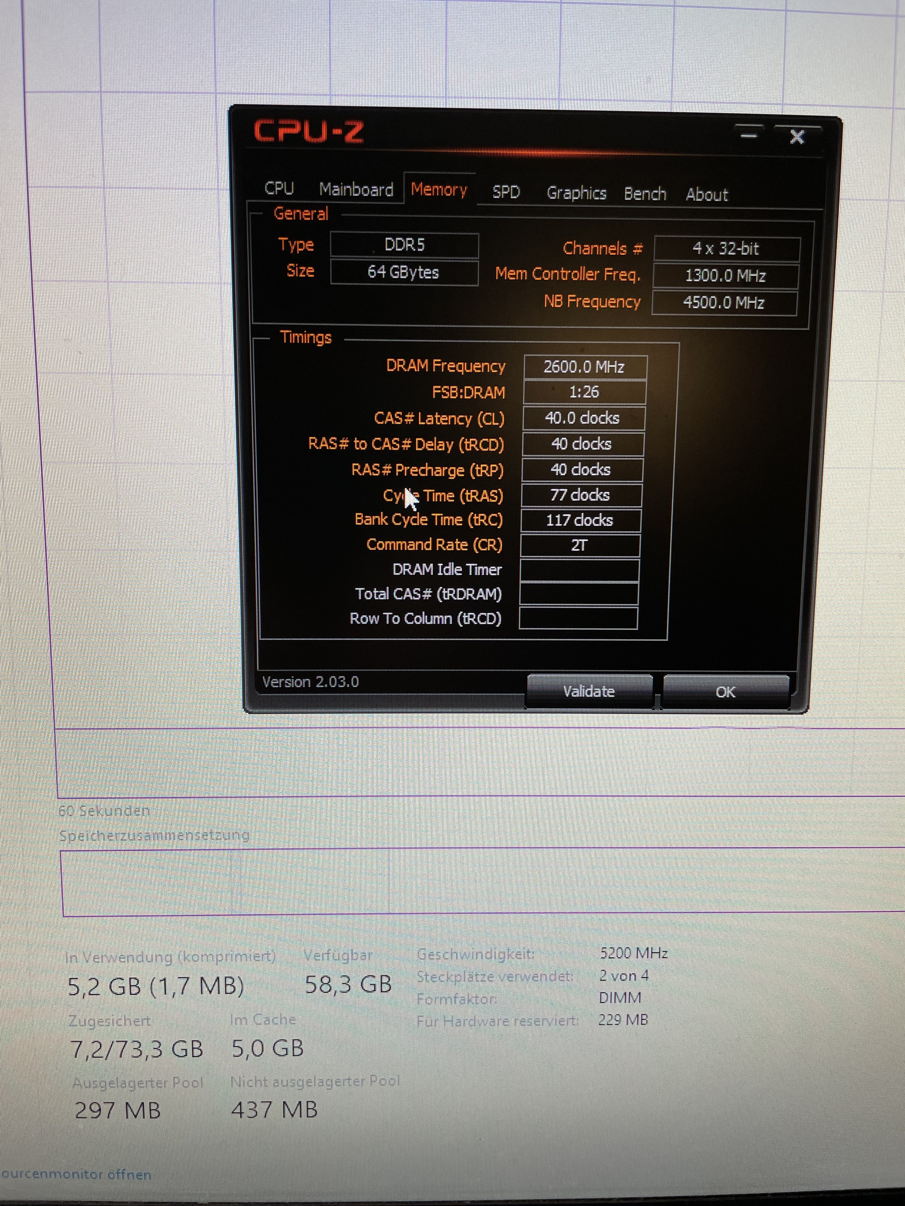

So, hab das jetzt mal ausprobiert, sehe ich das richtig, dass ich die Frequenz in CPU-Z mal 2 nehmen muss?!
Das sehr spannende ist, dass er heute ohne das Problem gestartet ist und wirklich was geändert habe ich nicht 😫🤔
Reaktionen: cutterslade1234
DDR -> Double Data RAM. Also pro Takt wird doppelt so viel übertragen. Somit hat man seit Jahrzehnten jetzt MHZ x2 = DDR-Angabe. 3200 = 1600Mhz. 3600 = 1800MHz usw.
