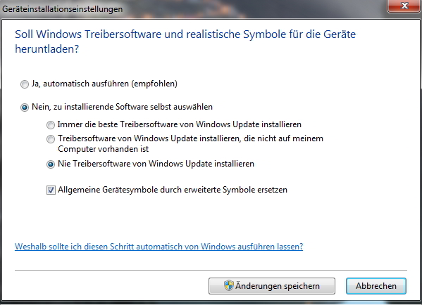

Hm, ok irgendwie installiert mir Win7 jedes mal nach dem Neustart wieder automatisch Treiber für meine Karte. Allerdings weiß ich nicht wie ich die Funktion abschalten soll, Windows Updates hatte ich abgeschaltet, Netzwerkkabel gezogen, Ordner mit den Nvidia-Treiber gelöscht.
Eine Funktion die ich dazu noch gefunden hatte, sieht man im angehängten Bild, allerdings hat diese entweder nichts mit der automatischen Treiberinstallation zu tun oder wurde schlichtweg ignoriert...
Weiß jemand noch Hilfe? ;)
Den Treiber im abgesicherten Modus installieren. Es gibt zwar noch eine Möglichkeit, die Funktioniert aber nicht bei der Home Premium Version, da dort die Gruppenrichtlinien (gpedit.msc) nicht verfügbar sind.
