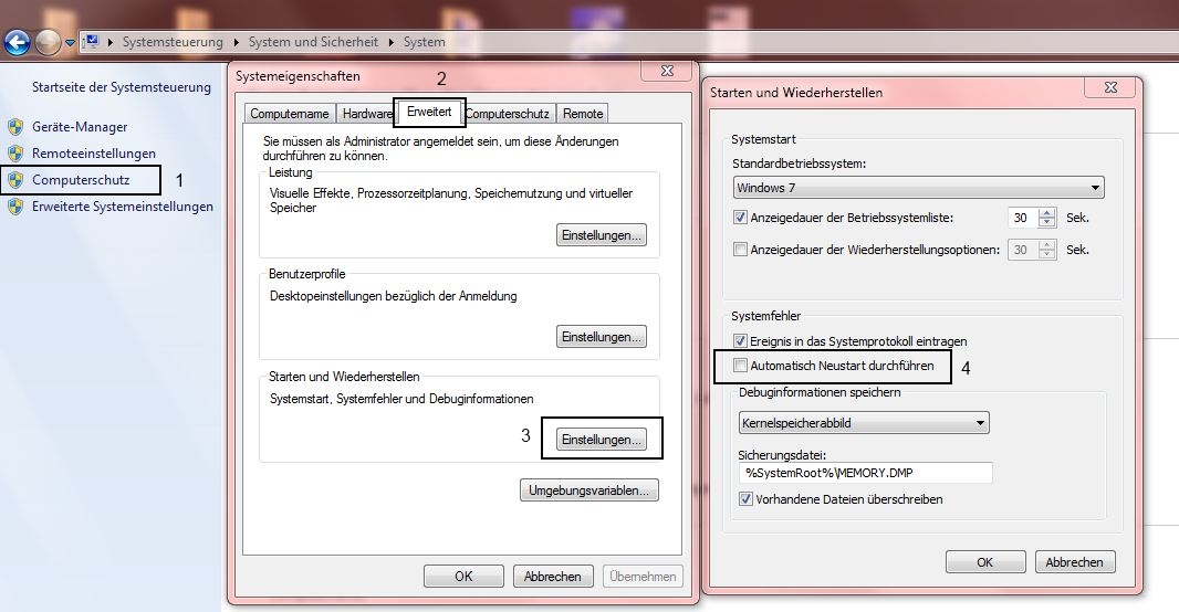

Welchen Fehlercode gibt es denn bei einem BSOD?
Damit der PC nach einem BSOD nicht automatisch neu startet,deaktiviere diese Funktion.
Dann kannst Du in Ruhe den Fehlercode aufschreiben.
Siehe Bild:

BSODs gibts keine, nur freezes, diese nun kurz nach spielbeginn.
