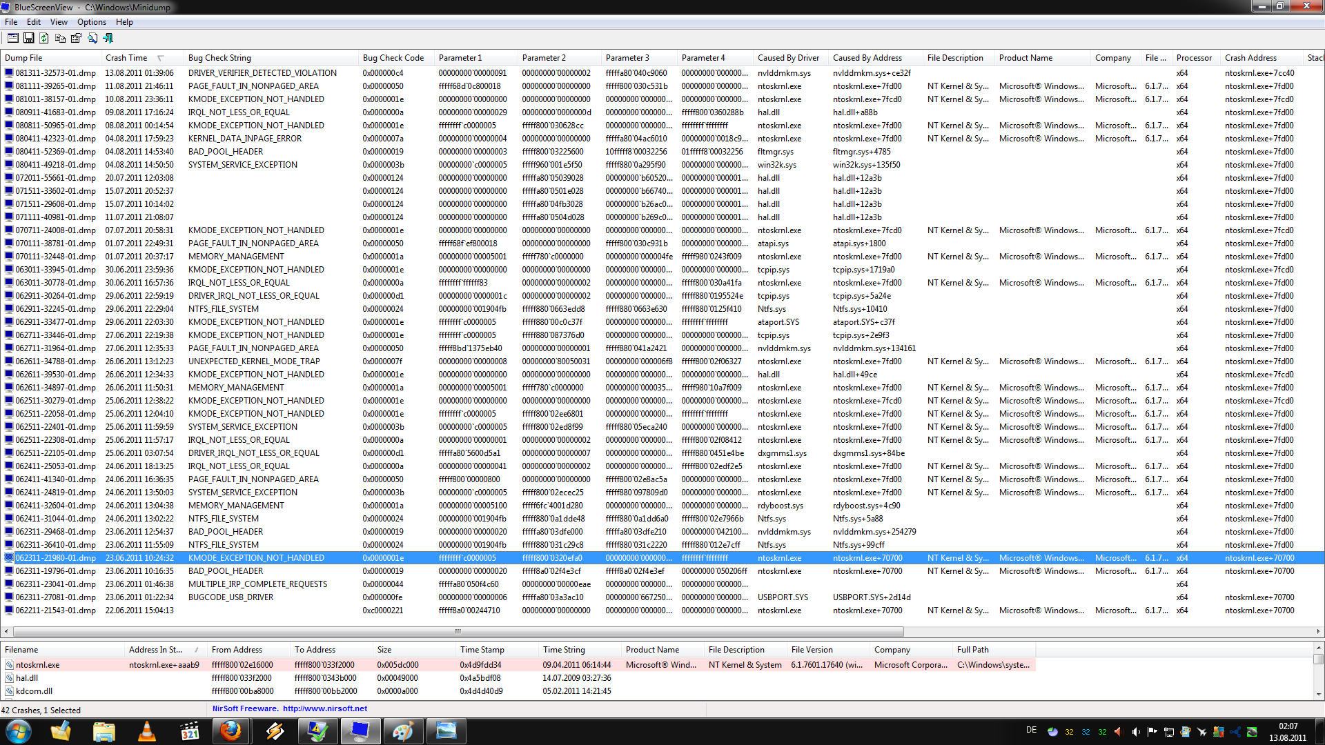

Bluescreenview
nun lässt sich der 4. kern nicht mehr freischalten. spricht für einen defekten cpu???
