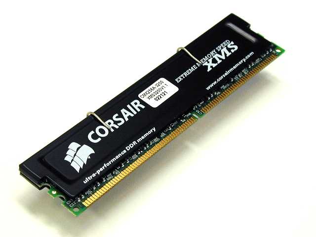

Mit Riegel sind die Ram Module gemeint (siehe Bild). Wenn mehr als einen RAM-Modul im PC eingebaut ist (z.B. 2x1 GB), solltest du testweise nur mit einem RAM Modul starten. Sofern dein Problem durch ein defektes RAM Modul verursacht wird, kann man das damit relativ einfach aufklären.
Vor dem Ausbauen des RAM Moduls, solltest du dich jedoch "erden". Sprich...z.B. an den Heizkörper langen. Dies verhindert statische Entladungen an die empfindlichen PC Teile, die dadurch Schaden nehmen können.
