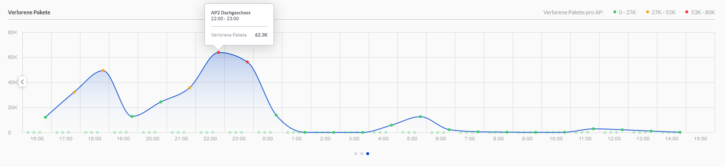

Hab momentan eine U6-LR, aber nur weil ein UAP-AC-Pro in eine Dauerbootschleife geraten ist und ich den dort nicht mehr rausbekome (auch nicht über den TFTP Modus).
Wobei ich den U6-Pro interessanter finde da der endlich auch WIFI 6 für 2,4GHz mitbringt. Der ist allerdings noch im Early Access und ausverkauft.
Der U6-LR hat WIFI 6 halt nur im 5 GHz Bereich, dafür aber 4x4 im 2,4 GHz Bereich.
In der Statistik ist er der einzige mit sehr vielen Verlorenen Paketen. In der Praxis hab ich davon aber noch nicht wirklich etwas mitbekommen.
Er läuft noch mit der Version die bei der Auslieferung drauf war (5.43.15.12477).
Updates wären vorhanden, aber Ubiquiti und Updates ist ein Thema für sich :evillol:
