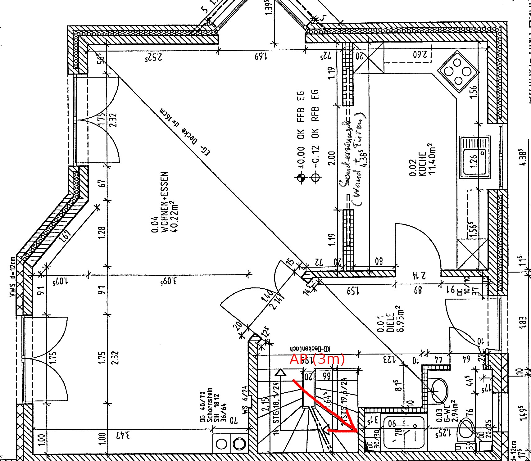

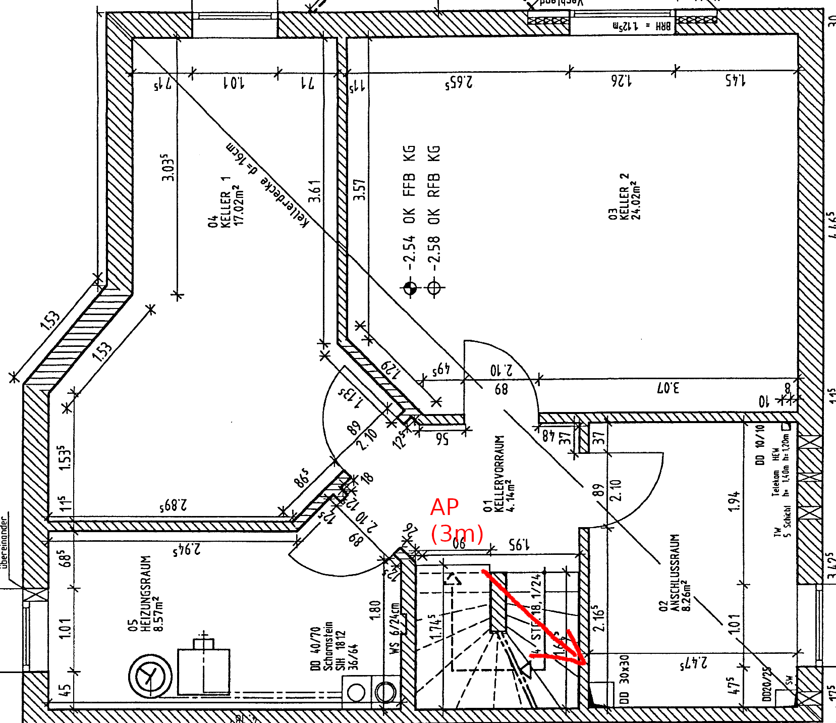

bisher bin ich Kunde von Vodafone-Kabel fürs Internet u.a.. Der Router (Fritzbox 6590 Cable) steht im Wohnzimmer. Im Keller und im OG steht ein AVM-Repeater für's WLAN / Mesh. Vodafone kriegt das Internet nicht stabil hin (liegt wirklich an Ihnen, Nachbarn haben zeitgleich Ausfälle), so dass ich mich entschlossen habe, am demnächst verfügbaren Glasfaserausbau mitzumachen. Der neue Anschluss wird im Keller liegen, also soll der Router auch da hin.
Bei mir sind keine LAN-Kabel verlegt und auch keine Leerrohre vorhanden. Ich will auf aufwendige und teuere Maßnahmen zur Verlegung von Kabel so weit möglich verzichten. Gutes WLAN in einem weiteren Kellerraum (Keller 2), im EG und OG sind ausreichend.
Recht einfach kann ich einen Access Point im Kellerraum 2 und einen oder zwei Access Points im Treppenhaus installieren. Mit etwas Aufwand auch jeweils in Diele und Flur. Das Treppenhaus ist offen, d.h. es ist eine offene Holztreppe.
Wenn nötig können die bestehenden Coax-Leitungen ins Wohnzimmer und in den Kellerraum 2 genutzt werden (Ethernet über Coax).
Nun meine Fragen an euch:
1) Reicht ein (potenter) AP im Treppenhaus für EG und OG, wenn ich ihn ca. auf Deckenhöhe EG montiere?
2) Welche APs sind jeweils zu empfehlen (Wandmontage)? Ich dachte an semi-professionelle Produkte von TP-Link oder Uniquiti. Der Speed Home WLAN der Telekom entfällt wg. der Farbe Schwarz.
3) Wenn das nicht reicht, sind zusätzliche Repeater auch möglich, sollten aber mit dem/den gewählten APs ein Mesh aufbauen können. Welches System wäre dann zu empfehlen?
Hier die Grundrisse des Hauses:

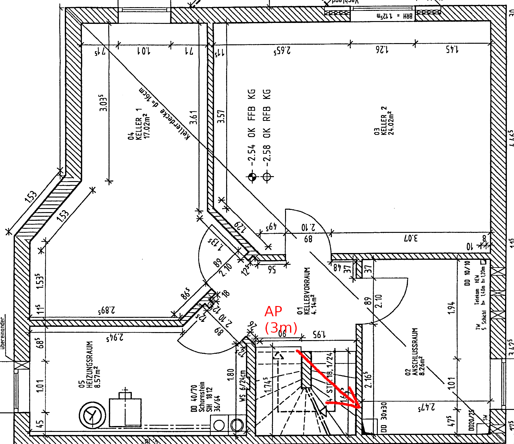

Keller:
Erdgeschoss:

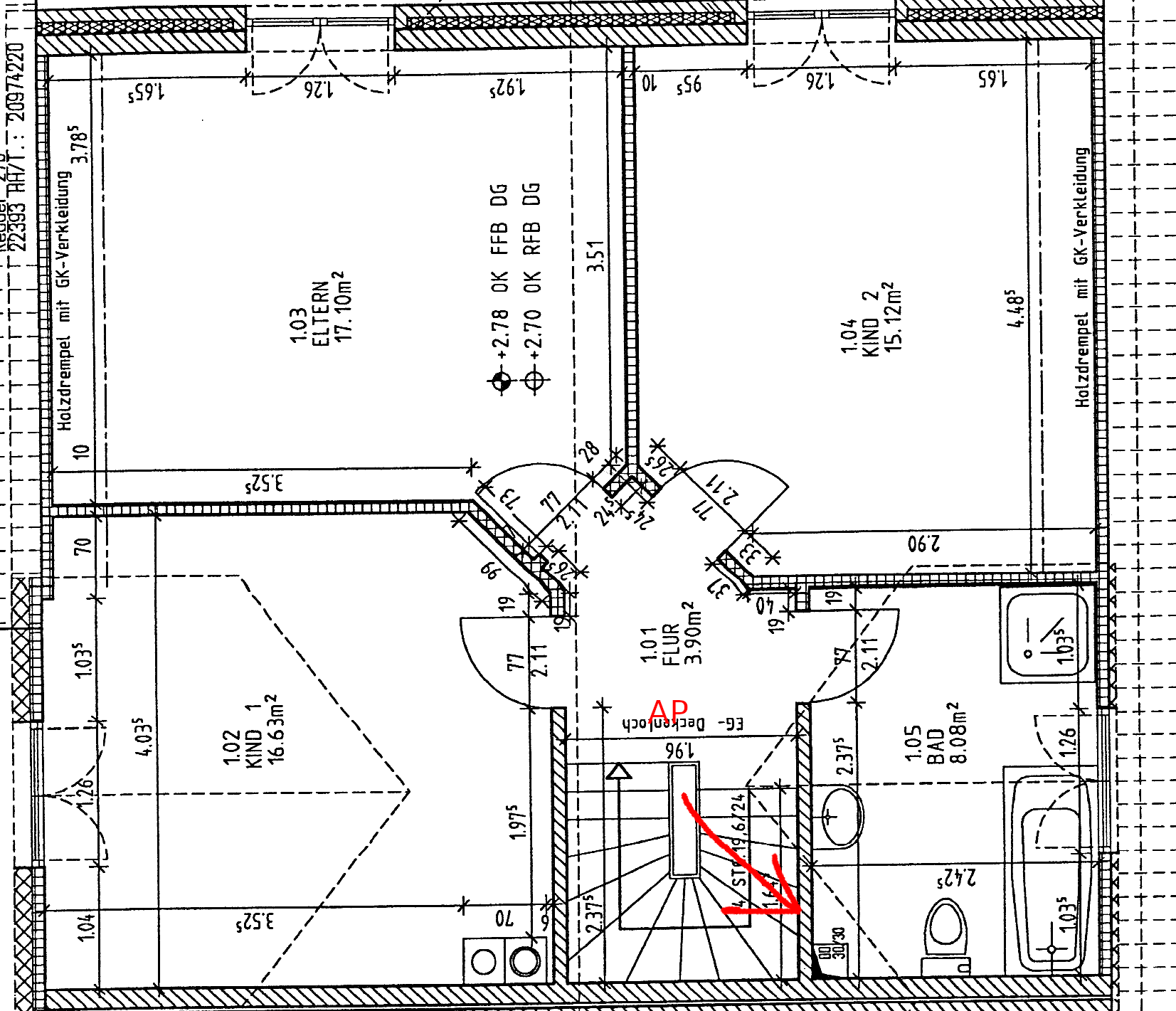

Obergeschoss:

@Wilhelm14: Ich komme recht einfach über eine Wäscherutsche vom Keller ins EG. Daher meine Idee, den AP im Treppenhaus zu installieren. Das ist quasi an der anderen Seite der Wäscherutsche. Ich bräuchte bloß ein Loch durch die Wand bohren und könnte das Kabel vom AP zum Router im Keller verlegen.
@xexex: In der Tat, an die dachte ich. Die sind m.W.n. auch für Wandmontage geeignet und strahlen dann von der Wand ab.
Reaktionen: Engaged und Wilhelm14

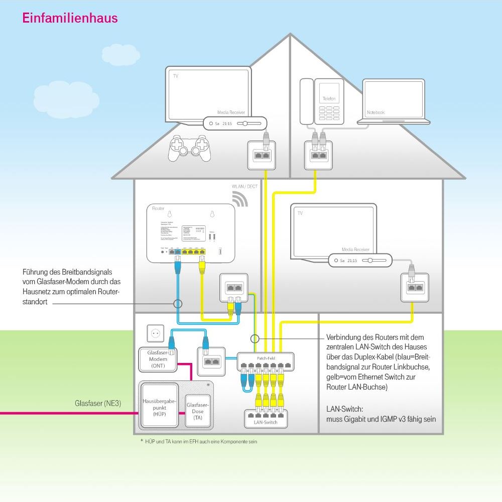

Hört sich schonmal gut an, dass du überhaupt gewillt bist, etwas Kabel zu legen. 👍
Lege am besten gleich zwei Kabel. Eins führt vom Kelleranschluss hoch zum Hauptrouter, der zentral WLAN und Telefonie (DECT) macht. Das zweite Kabel geht wieder runter in den Keller, falls du dort verkabelt einen weiteren AP anschließen möchtest. Die sogenannten Repeater von AVM können per Kabel gespeist als Accesspoint genutzt werden. Das ist dann kein Repeating mehr, auch wenn AVM verkabeltes Mesh als Repeater bezeichnet.
Die Telekom schlägt das mit den zwei Kabeln auch so vor.
Edit: Wer ist der Glasfaseranbieter überhaupt? Bei der Telekom würde ich auch die Speedports angucken.
Edit 2: Ups, Speedport fällt komplett raus, habe ich übersehen.
Reaktionen: Engaged

Was heißt, das Setup ginge nicht. Du bekommst doch irgendwie Kabel vom Keller ins EG. Dann gehen bestimmt auch zwei Kabel. Und ob am Kabelende ein "Repeater" (im Accesspoint-Modus) befindet oder der Hauptrouter, ist ja egal. Exakt mittig im Haus wäre zwar das beste, aber jeweils übers Treppenhaus ist doch schon super.
Egal ist Ansichtssache, insb. in den Augen meiner Frau ;-)
Ein an der Wand montierter, dezenter AP geht. Ein Router im Treppenhaus geht (gar) nicht.
