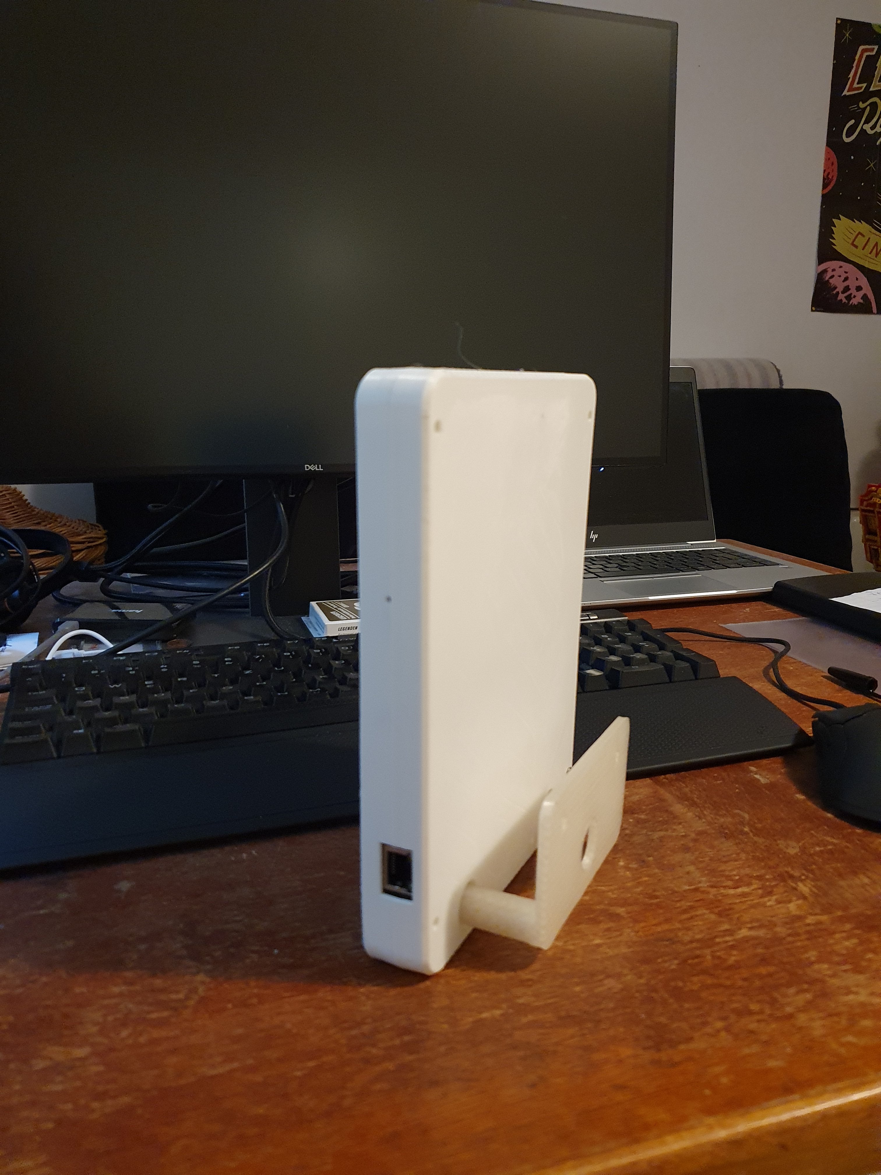

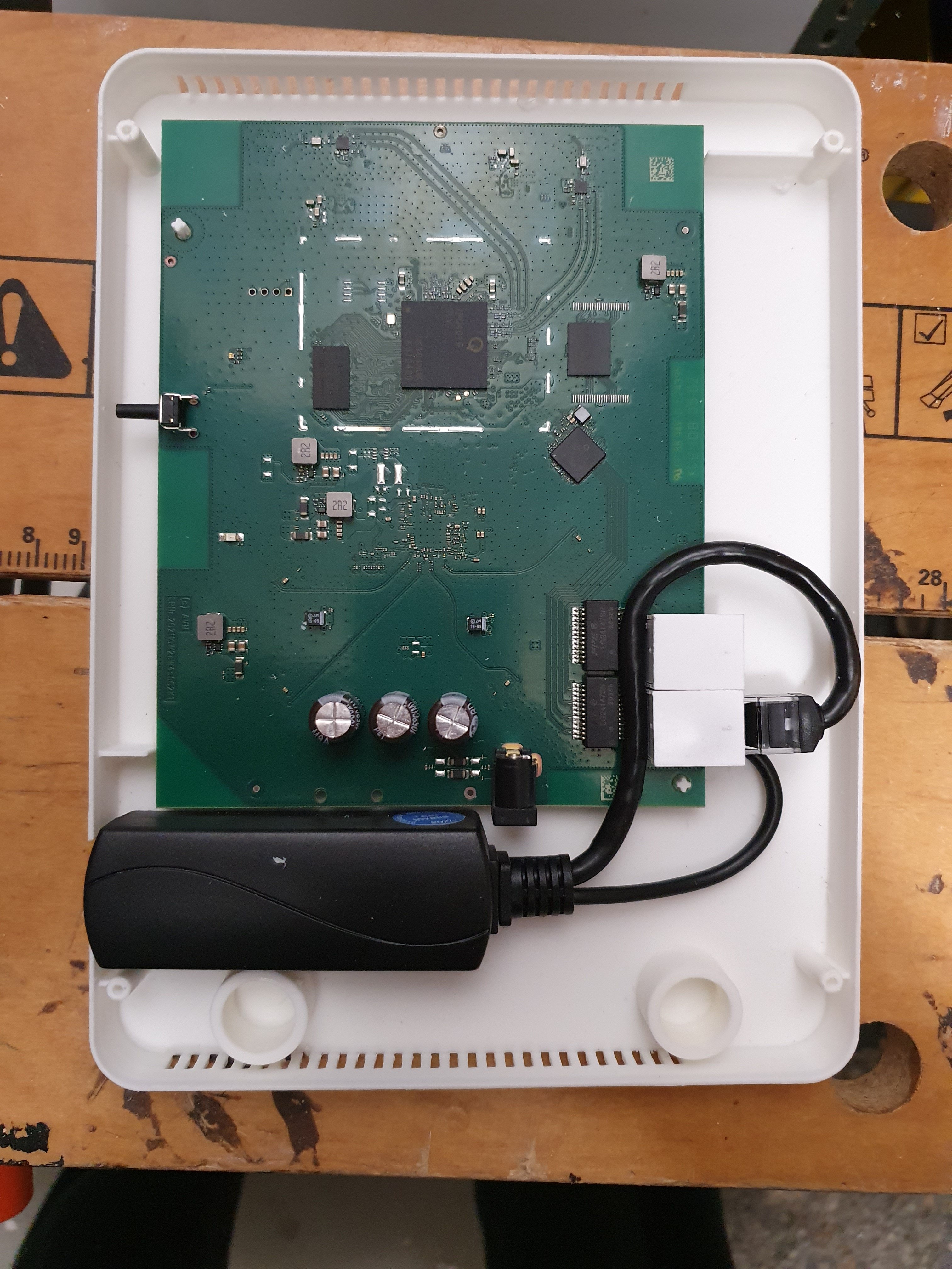

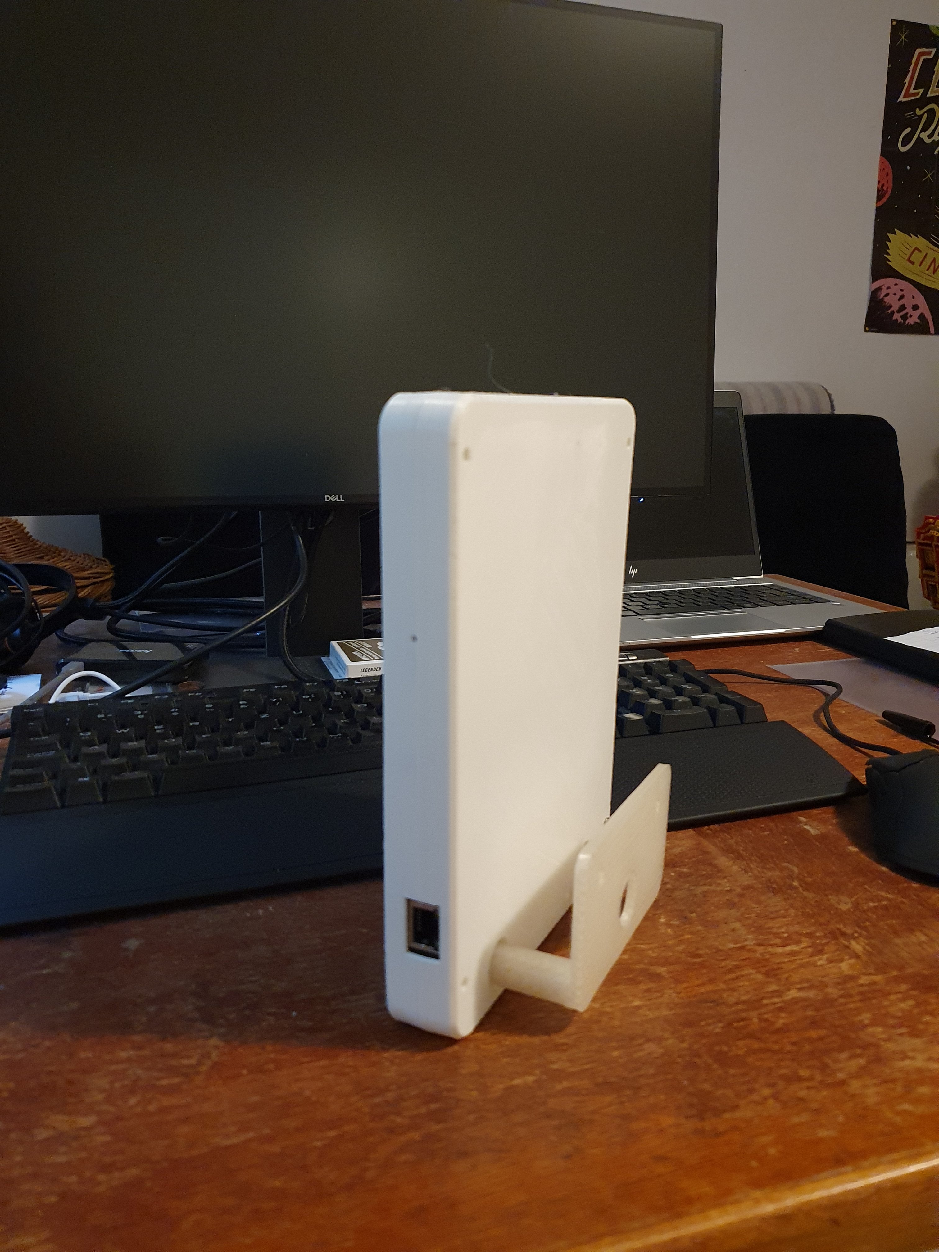

Aber was nicht passt, wird passend gemacht: Ich habe also meinen Fritz!Repeater 3000 umgebaut, ihm einen PoE-Splitter verpasst und ein neues Gehäuse. Jetzt hängt er an der Wand und die Verbindung ist 1A!
Hier ein zwei Bilder vom Umbau:

Cool. Hast du dich an eine Anleitung gehalten? Welche Teile sind das, welcher POE-Injektor/Splitter, welches Gehäuse?
Man findet auf Amazon und Ebay Angebote für Wandhalter, die aus 3D-Drucker kommen. Eigentlich könnte AVM sowas direkt anbieten, damit Accesspoints besser platziert werden können. Sind ja nur Plastikteile.
Anleitung hatte ich keine. Das Gehäuse und den Wandhalter habe ich selbst entworfen und ausgedruckt. So ein 3D-Drucker ist was feines :)
Als Splitter habe ich den hier verwendet:
- Gigabit PoE Splitter 12V 2A, 5,5x2,1mm IEEE 802.3af/at Standard 10/100/1000Mbps
und als Injektor diesen:
- TP-Link TL-POE160S PoE+ Injektor (2 Gigabit-Ports, kompatibel mit 802.3af /at
Ich stimme Dir zu, AVM sollte einen AP zur Wand-/Deckenmontage und PoE anbieten. Ist ja kein großer Aufwand.
Oha. Magst du da in Details gehen. Ich selber kenne 3D Drucker nur von Freunden und die drucken immer nur fertige Sachen aus, beziehen also die Zeichnung, die druckbare Datei (gibt es da einen Namen für?) aus dem Internet. Ich würde es noch viel interessanter finden, wirklich eigene Sachen auszudrucken, Ersatzteile, was es so nicht gibt, auch nicht als Datei. Auf die Frage, wie man selber etwas per CAD (oder was auch immer) erstellt, konnte mir bis jetzt kein 3D Drucker Besitzer eine Antwort geben.
Könntest du grob anreißen, wie das geht, gibt es Anleitungen? Ich hatte schon ein paar Programme kurz installiert, verstehe aber nur Bahnhof. 🙃
Du musst mir das konstruieren was du drucken willst. Dann wird das Ganze als *.stl file in eine Slizing Software geladen, und in der erstellst du den Code für den Drucker. Das ist alles relativ eingängig und einfach zu erlernen :)
