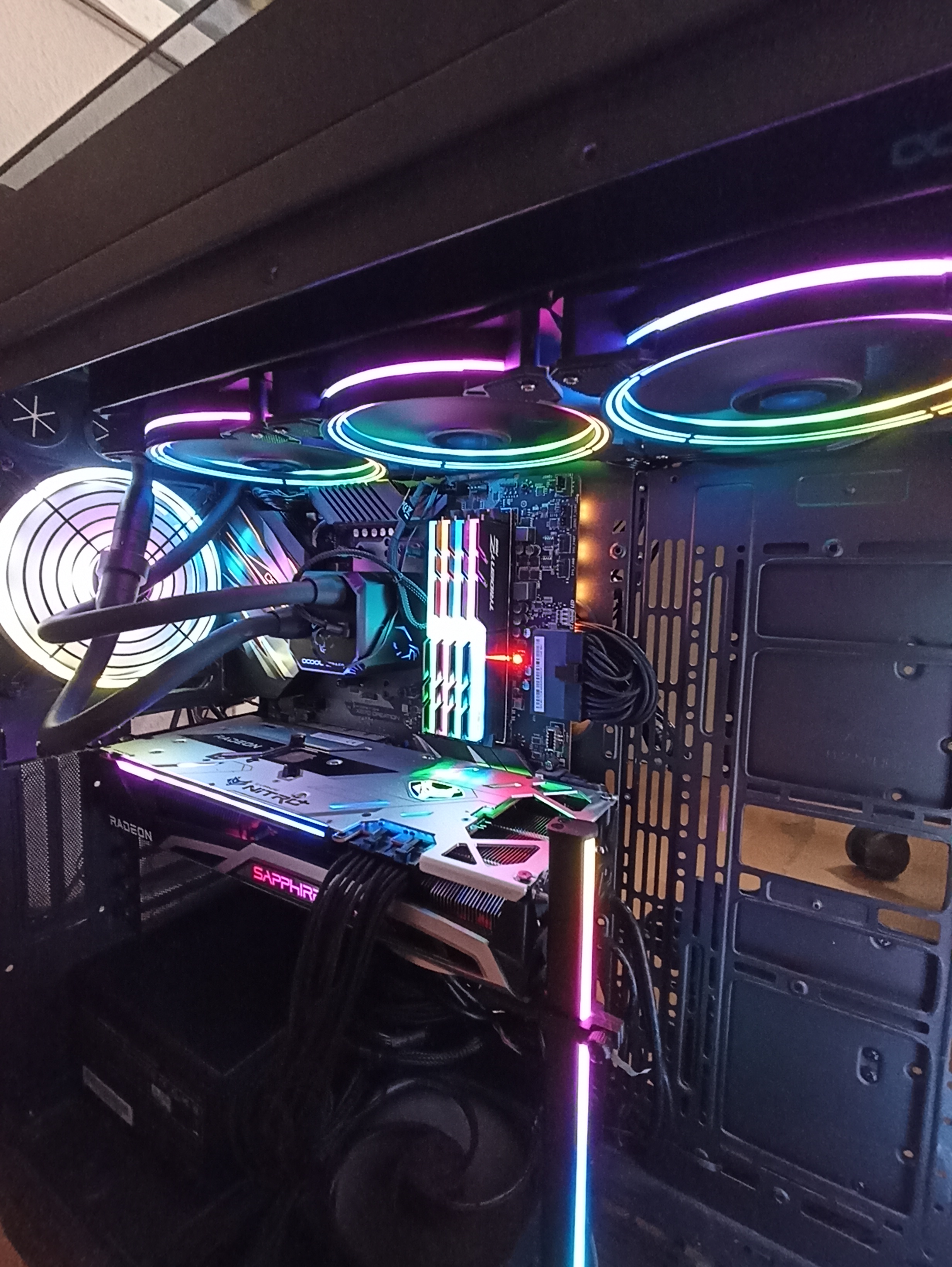

Besitze das gleiche Gehäuse !
Hab hier rein aus Optischen Gründen von einem Noctua NH-D15 auf eine Liquid Freezer II 420 gewechselt.
Temperaturen wurden nur Minimal besser, also erwarte hier keine Wunder.
Passt in den Deckel, Lüfter passen aber ohne Modifikation nur in Push Richtung. (Deckel)
Habe die Lüfter der AIO nicht genutzt und direkt meine TT Riing Quad 14 verwendet.
An meinem Mainboard am Sockel siehe oben Links habe ich unter dem Halter Iso Band angebracht da ich nur ca. 2mm Luft habe.
@Drewkev
Hast recht, das habe ich verwechselt sind Pull angeordnet.

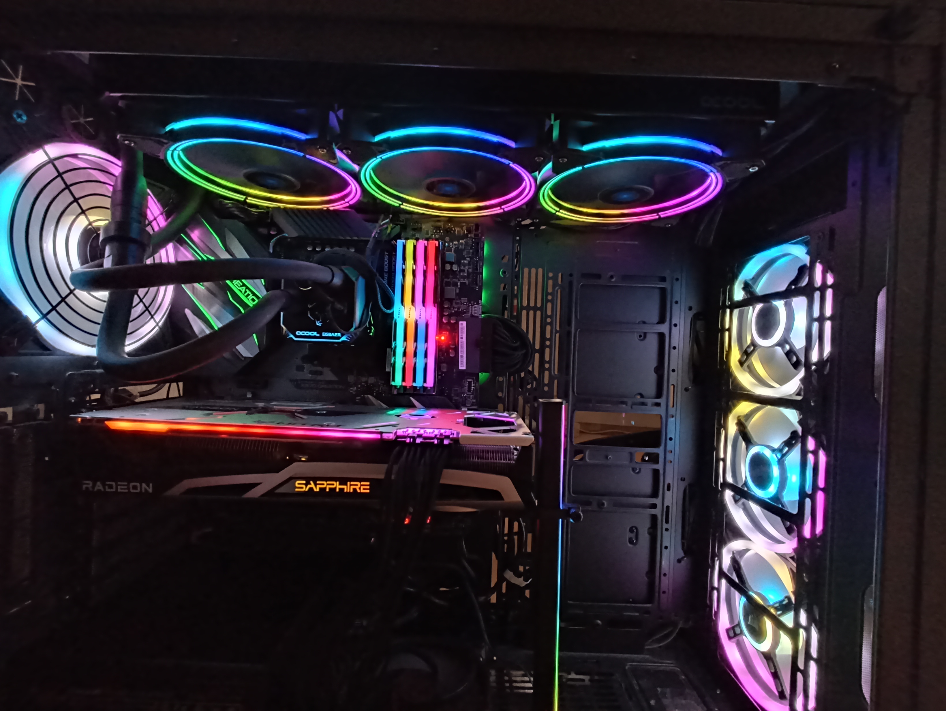

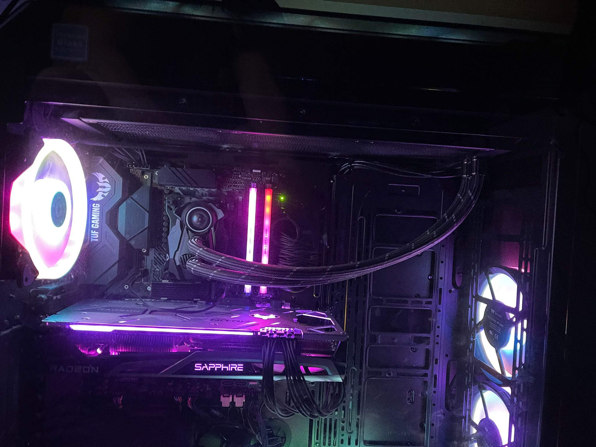

so neue AIO eingebaut
leider konte ich die aio schläuche nicht vorne machen da die doch etwas kurz sind
Nicht so schön, ist aber funktionell kein Problem.
Bist du jetzt zufrieden mit der Lautstärke, den Temperaturen und der Optik?
Ja zufrieden bin ich auf jeden Fall aber wieso nicht so schön Radiator soll ja noch gedreht werden muss dafür aber wie gesagt die Schläuche verlangern
Das ist die Arctic LF II? Dann geht das nur unter Verlust der Garantie, ist ja ein geschlossenes System. Außer Arctic hat ein Verlängerungsset im Angebot, was ich nicht weiß.
Nee das ist ein Alphacool Eisbär Aurora und da gibts ja Verlängerungen sogar mit Schnellkupplung.
Dann hätte ich den Radi mit Verlängerung gleich an die Front verbaut.
Das geht nicht mit den normalen Schläuchen?
Also laut den Bildern müsst sich das doch ausgehen?
Ah okay, dann stehen die Chancen gut.
Bei einer anderen Montageposition nochmal die Herstellervorgaben einsehen, gibt AIOs die ausschließlich im Top montiert werden dürfen.
nein geht leider nicht aus sind zu kurz aber das geht ja auch erstmal so und ihn der front past kein 420 Radiator
