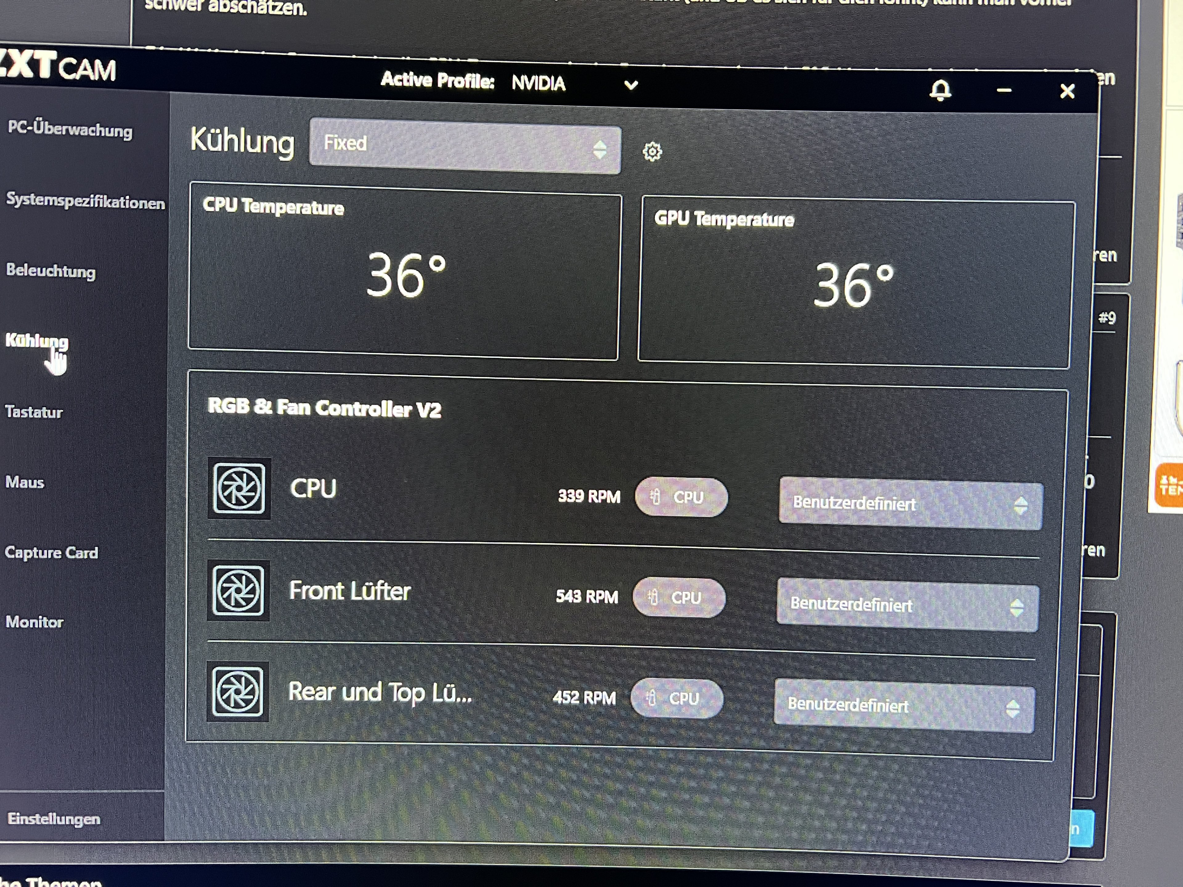

MIch wundern die Temps ehrlich gesagt. Ich habe mit meinem Scythe Fumar 2 im Idle 36 Grad und unter Last beim zocken max 72 mit Spikes bis 75. Auf über 80 Grad komme ich nie in normalen Szenarien. Ich glaube da liegt was anderes im argen.
Das kann schon alleine daran liegen, dass selbst zwei CPUs des gleichen Typs sehr unterschiedlich sein können.
Dann hängt viel vom Airflow ab und der verbauten GPU (bzw. deren Abwärme).
Manche User unterschlagen hier auch mal gerne, dass sie mit dem Curve Optimizer hantiert haben um niedrigere Abwärme zu erzeugen.
