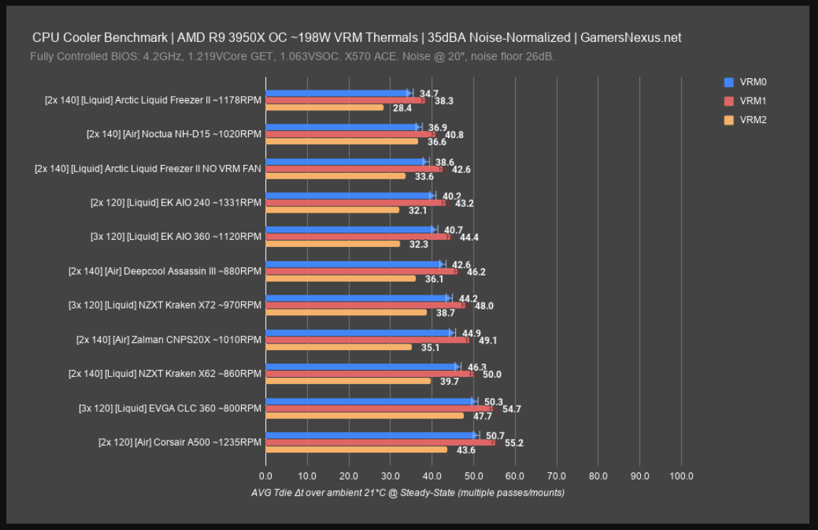

Mal abgesehen davon, dass die Boards der letzten (mindestens 10?) Jahre darauf ausgelegt sind, dass die VRMs nicht mehr wir früher - als Top-Blower noch Standard waren - direkt angepustet werden und VRMs selbst bei 100°C noch normal funktionieren, lege ich euch mal diesen Artikel nahe:
Quelle: Gamers Nexus
Auf Platz 1 ist eine AiO mir VRM Fan und auf Platz 3 die gleiche AiO ohne VRM Fan. Auf dem letzten Platz ist hier übrigens ein Luftkühler.
Aber wie Steve schön zusammenfasst:
Ultimately, this number doesn’t matter too much -- it’s a technical tally favoring large air coolers that cast air toward the VRM heatsinks, like the NH-D15, or toward the Arctic Liquid Freezer with a VRM fan; that said, considering we’re talking about parts that can run at 100C and technically still be fine, it’s something of a hollow victory under these testing conditions.
