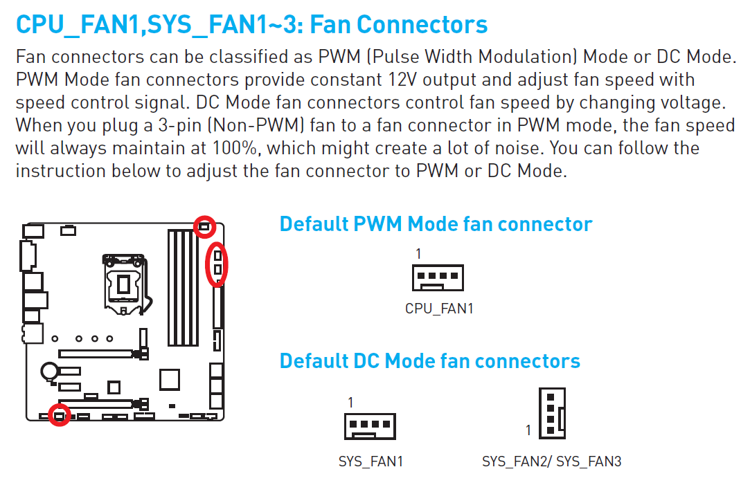

Dein MSI B250M Mortar Handbuch sagt auf Seite 20:
a) nix von Pumpen... (Also eher Risiko)
b) Die geplante Pumpe käme dann, wenn - an CPU_FAN1
c) Der oder die Lüfter (je nach AiO) an SYS_FAN1 und/oder SYS_FAN2/3. Falls die Lüfter nicht schon mit der AiO-Pumpe direkt verschaltet sind.

Nur weil die AiO einen 3-Pin-Pumpenstecker hat, heißt das noch lange nicht, dass darüber auch der Versorgungsstrom fließt.
Wie auch immer. In deiner Bedienungsanleitung bzw in dem Auszug von @shadowrid0r steht nix von einer Pumpe. Wenn in der BDA nicht ausdrücklich erwähnt wird, dass das an dem Anschluss möglich ist, würde ich es nie machen. Wie gesagt benötigt eine Pumpe mehr Strom wie ein Lüfter. Darum sollte der Anschluss immer dafür "gemacht sein". Im Zweifelsfall immer direkt an das Netzteil mit einem passenden Adapter (ggf. im Lieferumfang). So sind meine Infos...
