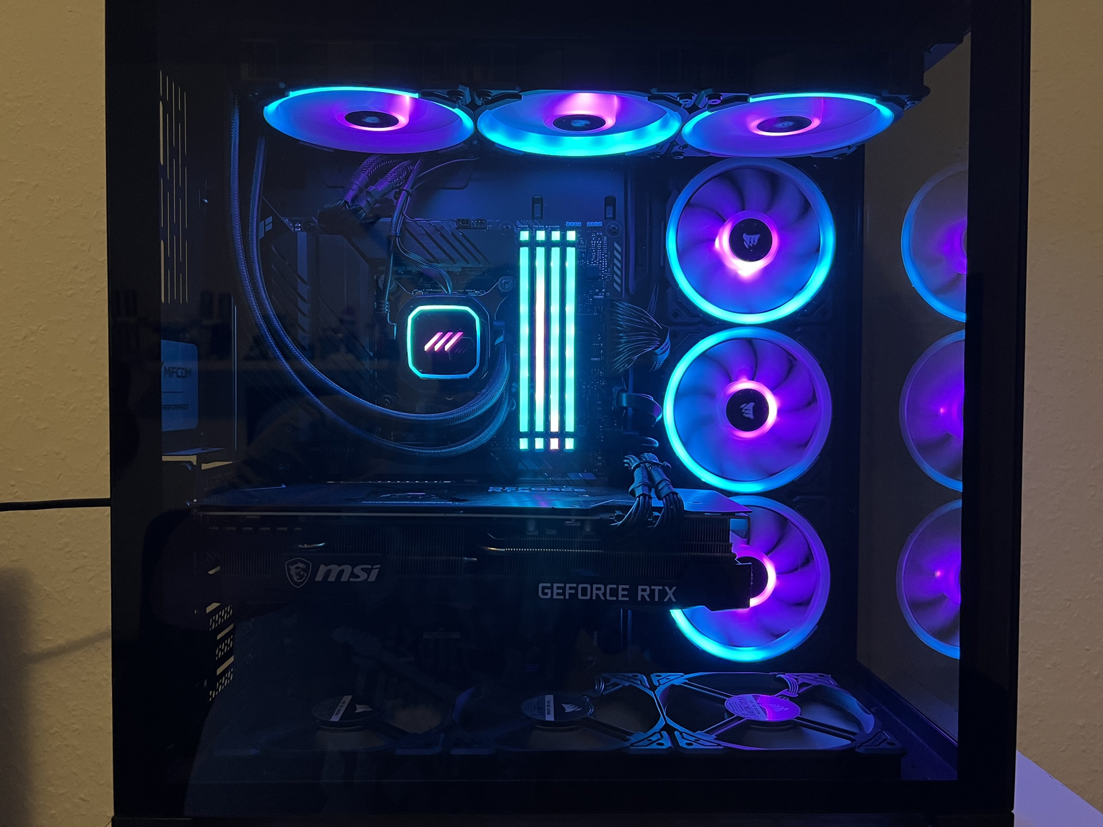

Hast du schon Fotos vom Innenleben gepostet, wo man auch alle Lüfter etc. pp. sieht?
- Dez. 2005
- 768
klar, ich hoffe auf dem Bild ist alles zu erkennen.
das is nur eine der dollen Geschichten, die ich mit dem Laden bzw. mit dem PC erlebt habe.
Da ist ja auch so ein Thema. Als ich den PC damals gekauft habe, wurde der mir von MIFcom geliefert. Nach dem Auspacken gute zweite Stunden gewartet und erst dann eingeschaltet. Ich hab´s gerade mal so geschafft, mich mit meinem Windows-Konto anzumelden, da ging der Rechner das erste Mal aus. So als wenn jemand den Stecker gezogen hätte. Das Ganze bestimmt zwei drei mal nochmal versucht, immer wieder ging der Rechner aus. Also Gehäuse auf und die Komponenten geprüft, und siehe da, der Kühlkörper war gerade mal soeben handfest aufgeschraubt. Dabei hab ich dann auch gesehen, das GAR KEINE Kühlpaste benutzt worden ist - CPU und Kühlkörper waren komplett sauber. War mir damals unverständlich da selbst Luftkühler für CPUs und AiOs bereits eine Schicht ab Werk drauf haben. Also selbst Paste aufgetragen und den Kühlkörper vernünftig montiert.Drewkev schrieb:Da würde ich eher mal die Wärmeleitpaste erneuern sofern die Garantie bereits abgelaufen ist.
Sag das doch gleich, Mann. 119 Grad ist viel zu heiß. Die GPU hat definitiv ein Kühlproblem. Und dabei sollte die GPU ja in deinem Case frische Luft von unten bekommen. Entweder komplett ausgetrocknete WLP oder der Kühler sitzt nicht richtig oder hat zu wenig Anpressdruck. Da ist nicht das Case schuld. Dein Problem ist die GPU.
Und zum Vergleich: ich habe ein sehr ähnliches Case, und meine 7900xt hat bei 330W Volllast ca. 65 Chip- und 82 Grad Hotspot Temperatur.

auch das habe ich schon vermutet. Aber Graka vorgestern bei meinem Nachbarn verbaut (Gehäuse ist nen beQuiet Silent Base 802) ebenfalls mit Aio und dort hat die Graka völlig normale Temperaturen, ähnlich wie bei mir im Betrieb ohne Scheiben!
Beim Spielen (speziell bei Starfield) laufen ALLE Lüfter auf Anschlag also 100%

Ja machen Sie...... ich finde das auch nur noch merkwürdig. Deswegen bin ich ja auf der Suche nach nem neuen Case mit Kühlung..... ich hab ehrlich gesagt keinen Nerv mehr auf dieses Gehäuse.JoeDante schrieb:Aber die Lüfter im Boden pusten ordentlich Frischluft auf die GPU?

wollte mich an dieser Stelle nochmal melden. MIttlerweile nutze ich ein H7 Flow Gehäuse von NZXT sowie die passende AiO Kraken 360. Hier scheint alles so zu laufen wie ich es mir wünsche. Als Beispiel kann ich hier Cyberpunk 2077 nennen. Bei 2560x1440, hohen Details und RTX an, kommt die GPU auf ca. 60-70°C und die CPU auf knapp 50°C.
