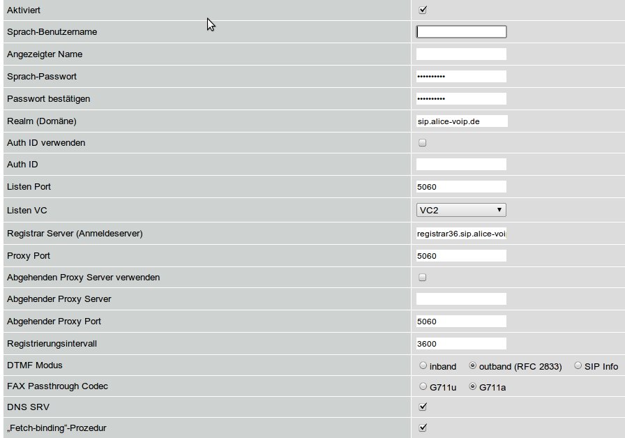

Hi,
nachdem ich nun für die 4 Monate, die ich in der Wohnung bin Alice geholt habe, wollen die mich zwingen den Alice IAD WLAN 4421-Router, das meiner Meinung nach schlechteste Gerät, was es für diesen Zweck gibt zu nutzen und dafür auch noch 30 € zu bezahlen. Ich suche deswegen schon seit Tagen im Netz nach einer Möglichkeit stattdessen meine EasyBox 802 zu nutzen, die zwar auch keine Meisteleistung in Sachen Technik darstellt aber an deren Vorzüge ich mich gewöhnt habe.
Die meisten Foren sprechen davon, dass es nicht möglich ist, die EB zu nutzen, da Alice die Nutzerdaten nicht herausrückt. Dieses Problem kann man aber umgehen, indem man die Konfiguration als Datei abspeichert und anschließend entschlüsselt. (siehe: Ip-Forum Post#23.
Soweit wäre das schonmal geschafft bei mir. Aber wo trage ich jetzt bei der Easybox meine Daten ein? Ich hab:

soweit war das schon mal eine gute einlesearbeit aber jetzt komme ich einfach nicht mehr weiter. Wo muss ich diesen Kram bei der EB reinkopieren???
Hier noch die Maske und ich hoffe jemand hat einen Erfahrungsbericht:

ich hab grad gelesen, dass die easybox mit den langen alice passwörtern nicht klar kommt. sieht schlecht aus
Hab ich auch schon gelesen, meines ist aber nur 10 Stellen lang. Sollte also kein Problem sein.
Meine Güte wieso kann man bei der sonst so Bedienungsminimalistischen Easybox auf einmal so viel zu SIP einstellen...
Sprachbenutzer wird wohl sein: XXXXXXXXXX-001A2A
Wobei es auch die Telefonnummer sein kann.
Eigentlich hilft hier nur ausprobieren.

Das Problem mit dem ausprobieren ist, dass ich kaum etwas unversucht gelassen habe.
Dabei bekomme ich schon die Fehlermeldung ungültiger Name... ich fürchte es liegt an den Buchstaben und dem Minus. Solche Nutzernamen gibt es bei Vodafone ncht.
