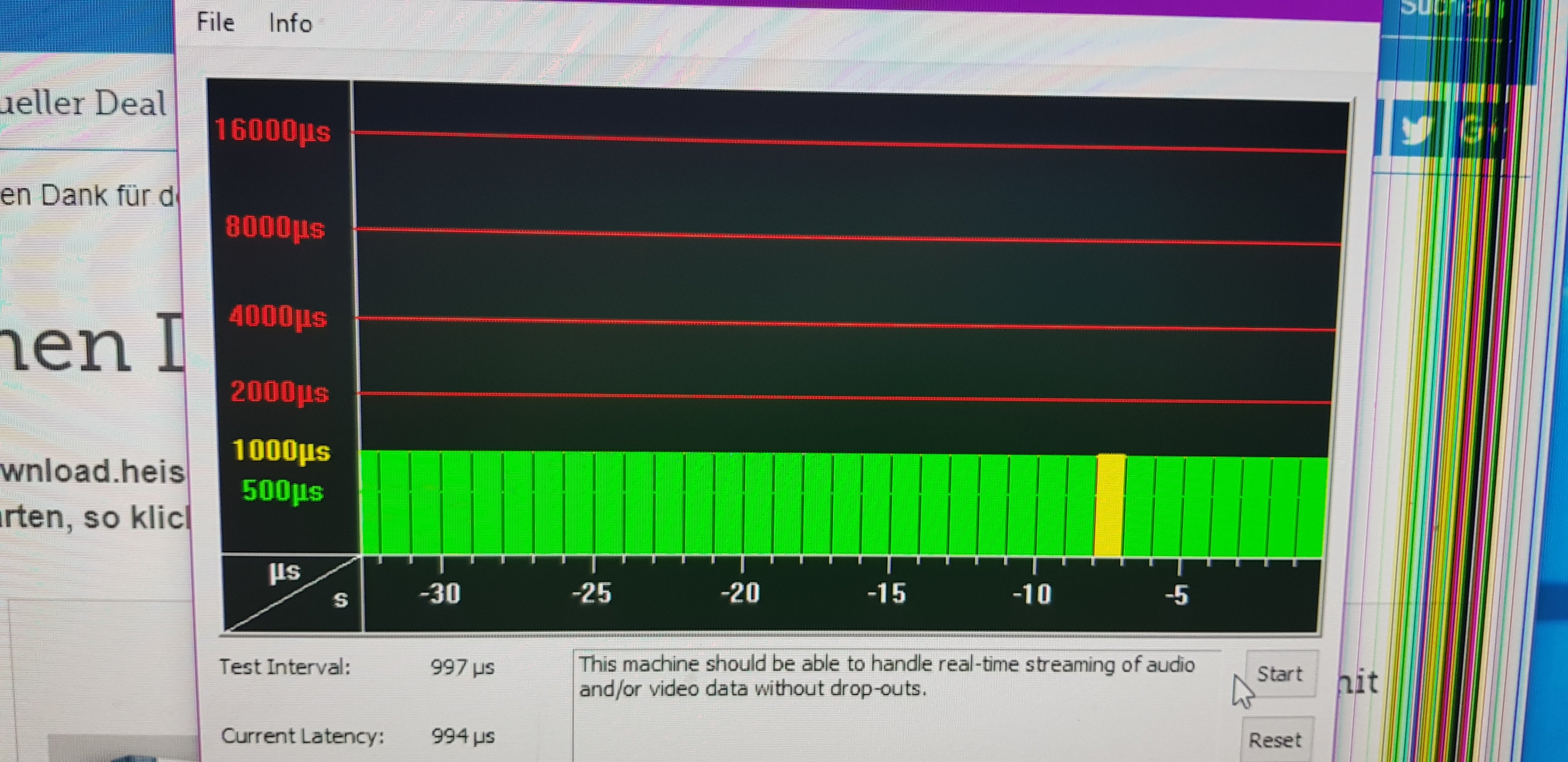

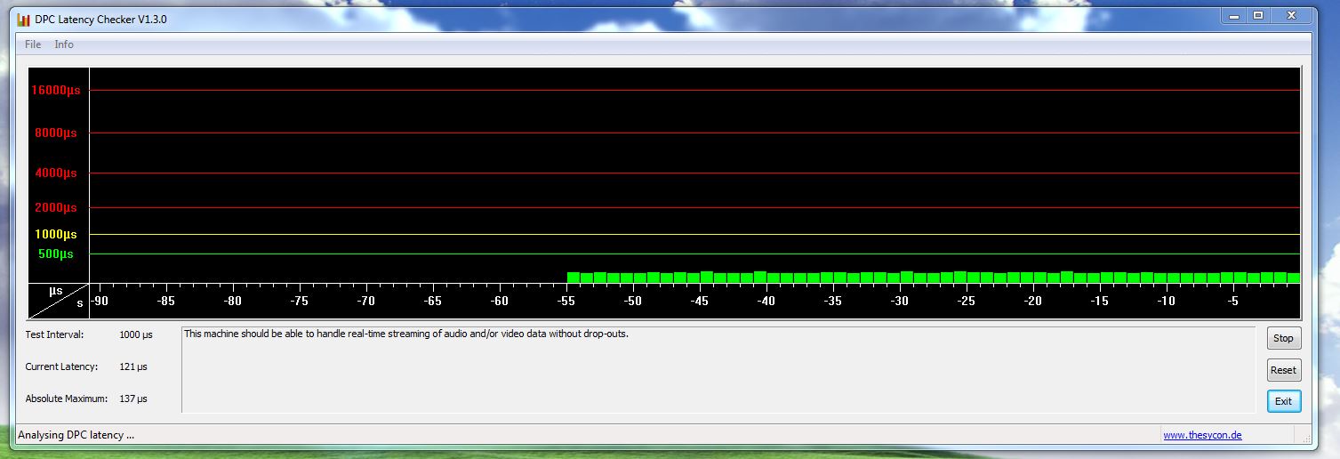

Prüfe als erstes, ob deine System-Latenzen in Ordnung sind. Einfach googeln "DPC Latency Checker" .
Hier darf es zu keinem roten Balken kommen. Wenn doch kommen die Speicher in Frage. Sind die übertaktet ? Läuft ein XMP-Profil ?

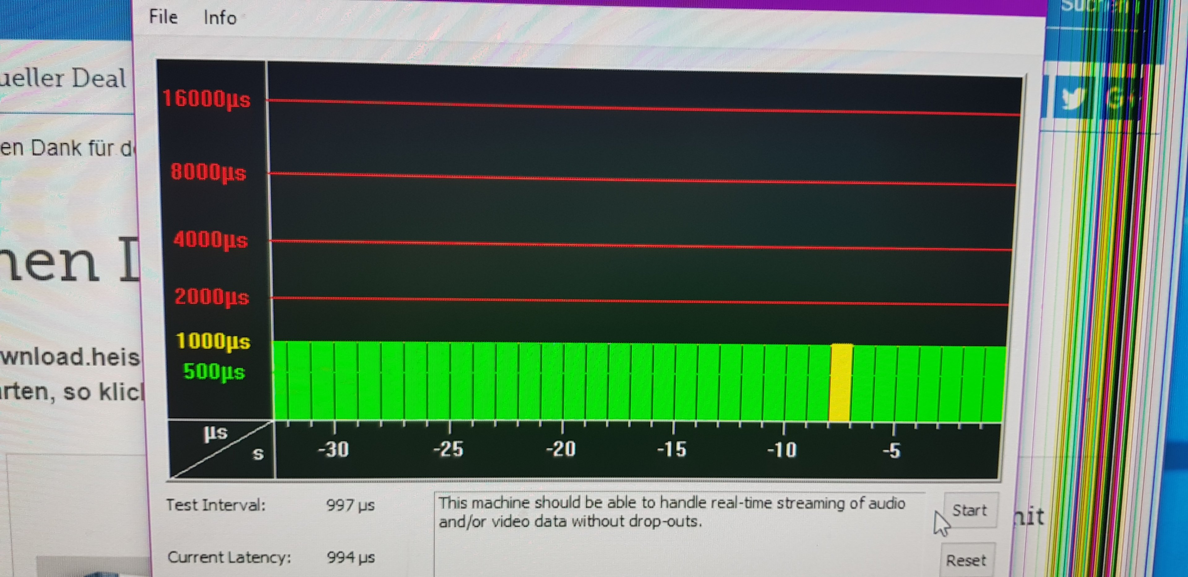

Ist was gelbes.

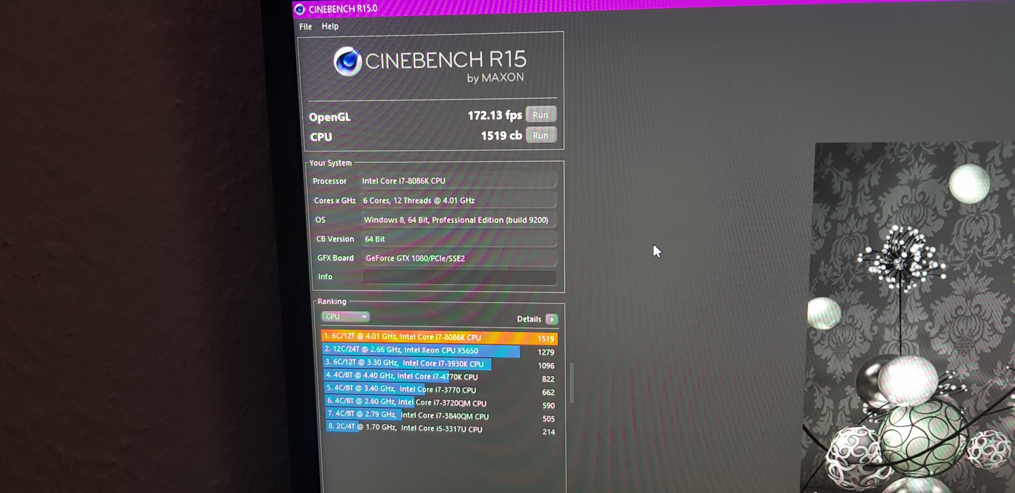

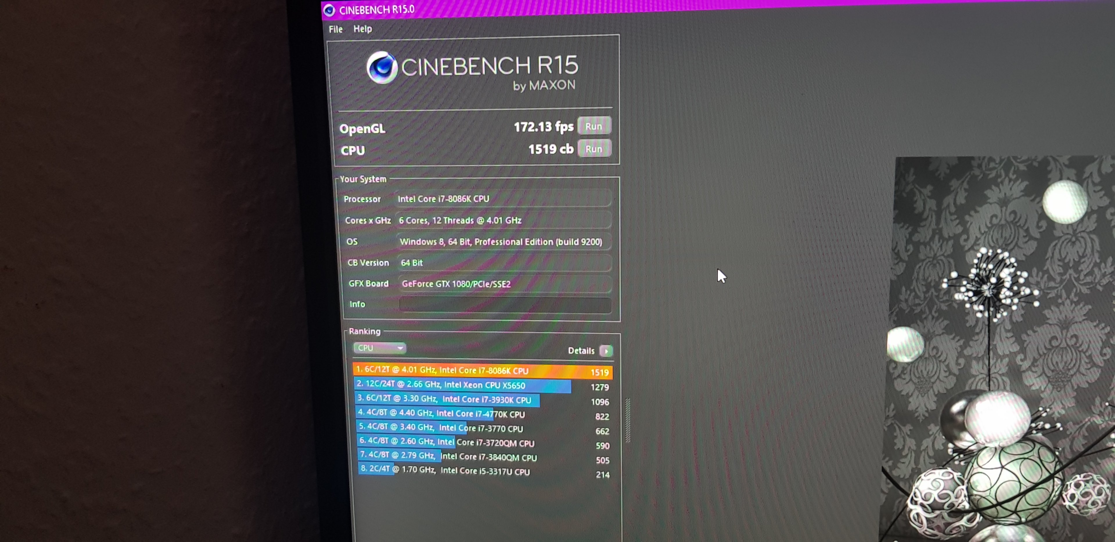

Ich werde es machen mit cinebench. Und werde es anhängen.
So hier ist der cinebench Test.

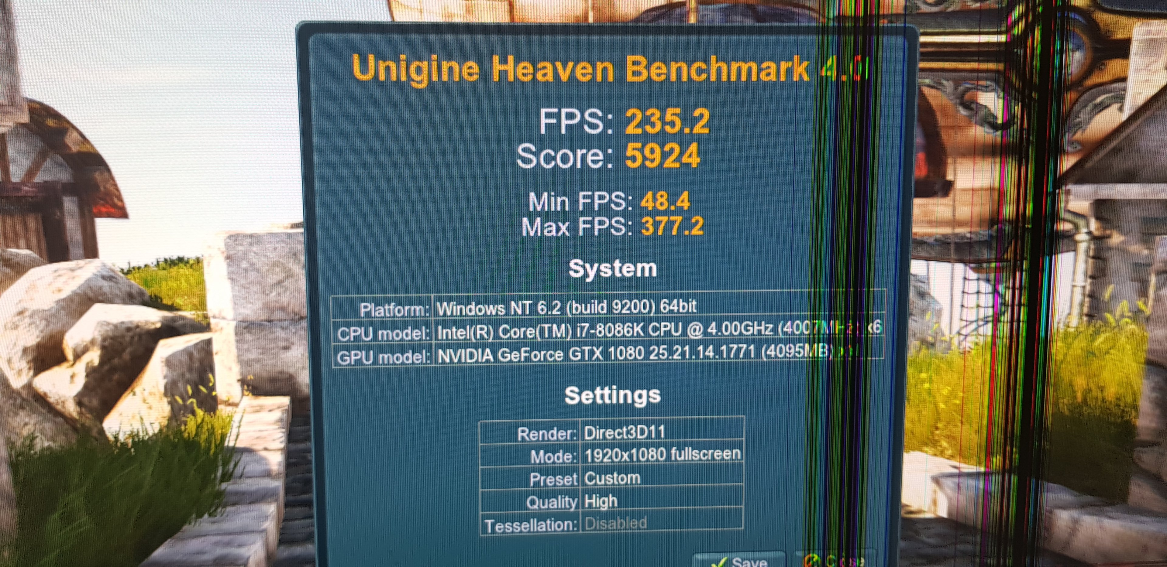

Mein Monitor ist kaputt die gpu ist neu.
Ich fürchte auch. Das sieht nach defekter Grafik aus. Hatte ich auch mal so ähnlich - war die GraKa.
Deine Systemlatenzen sind aber absolut Grenzwertig. Die Speicher sind nur EINE Möglichkeit (von vielen) aber sicher die Häufigste. Könnte aber auch der Grafikfehler auslösen. Der Wert sollte durchgängig unter 200µm sein.

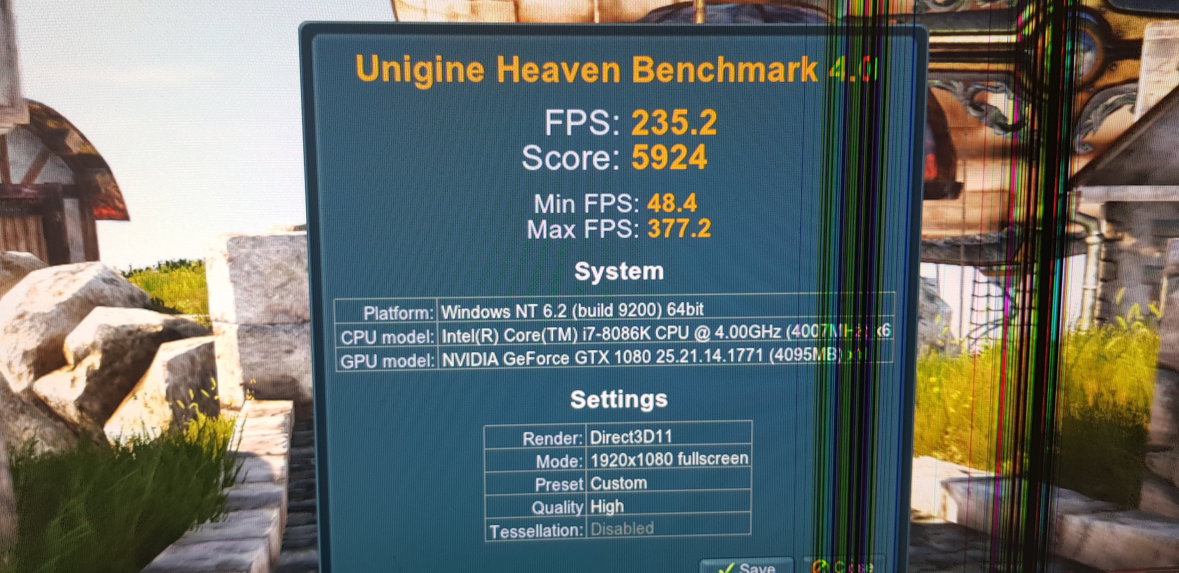

Hier ist das Ergebnis vom Benchmark.
