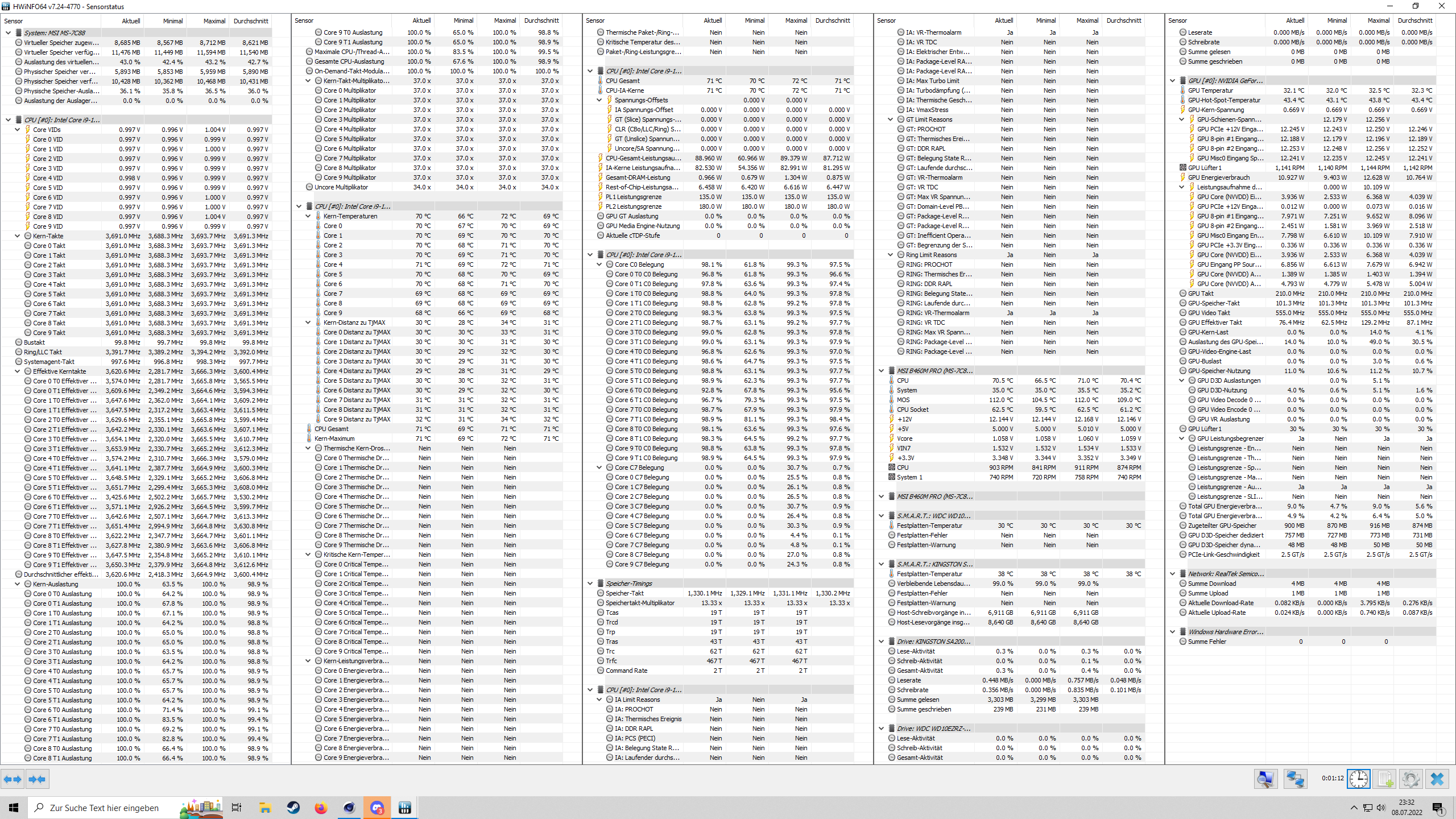

Er war so lieb und hat sich die ergebnisse von cinebench angeguckt bzw nachdem test die werte in hwinfo64.
Da einige schon geschrieben haben, sie wollen sie auch gerne sehen. hier:
Das wurde während einem Cinebench-Run aufgenommen. MOS-Temperatur bei 112 ° C. Multi 10.000 Punkte. Sollte eigentlich eher Richtung 16.000 gehen. Der Verdacht, dass die überhitzen, erhärtet sich also gerade. Da die beim spielen aber unter 100 ° C bleiben bin ich mir nicht sicher, ob das wirklich das Problem ist. Wir werden das die Tage noch mit massiver Zwangsbelüftung gegentesten.xbettyxaureliax schrieb:test die werte in hwinfo64.
Ansonsten haben wir das Afterburner-Overlay zum Laufen gebracht und ein paar Screenshots gemacht. @xbettyxaureliax postet die bestimmt auch gerne noch.
Das Problem ist ein einzelner starker Ruckler. Sichtbar als ein einzelner massiver Frametime-Spike. Tritt tageweise in unterschiedlicher Stärke auf, aber immer in relativ regelmäßigen zeitlichen Abständen. Also quasi z. B. alle drei Minuten.

@xbettyxaureliax @wrglsgrft:
maximal 3,7GHz bei der CPU -> da wurde doch schon wieder der turbo deaktiviert? wenn der takt gehalten wurde (was laut screenshot der fall war) erklärt das aber auch keine derart große abweichung beim ergebnis.
112°C auf den VRMs bei gerade mal 90W, nicht schlecht.

Der Screenshots stammt aus dem späteren Verlauf. Die Spannungswandler haben auf jeden Fall gedrosselt. Bei den Temperaturen wäre es aber auch ein echtes Wunder wenn nicht.
Das schaue ich mir mit ihr an sobald wir die Spannungswandler im Griff haben. Die Vermutung habe ich aber auch. Beim Spielen waren die Spannungswandler ja noch halbwegs im Rahmen.Deathangel008 schrieb:läuft irgendwas im hintergrund?
Wir haben jetzt doch mal einen kleinen Ausflug ins BIOS gewagt. Turbo ist aktiv und die Power-Limits stehen auf Auto. Kommen mir aber trotzdem seltsam vor.
Warum 135 W Long Duration Power Limit? Das ist doch PL1 und müsste damit 125 W sein? Aber was sind dann die 8s? Und was ist mit Short Duration? Das müsste doch PL2 und damit 250W sein (nicht, dass ich das in dem Fall für sinnvoll halte, aber nachdem alles auf Auto steht...)? Oder verstehe ich da was komplett falsch?

aber warum taktet die CPU dann auf keinem kern mit mehr als 3,7GHz? oder war das nur bei Cinebench der fall?
die PLs entsprechen auf jeden fall nicht den vorgaben seitens Intel.
Richtig. Sonst kratzt sie auch mal an den 5 GHz:Deathangel008 schrieb:oder war das nur bei Cinebench der fall?
Also sehe ich das richtig und da müsste, weil ja alles auf Auto steht, 125 W und 250 W stehen?Deathangel008 schrieb:die PLs entsprechen auf jeden fall nicht den vorgaben seitens Intel.
Mich wundert nur dieses "Long duration maintained" Die 125 W müsste die CPU ja eigentlich dauerhaft kriegen. Nur Short Duration dürfte zeitlich begrenzt sein, wenn das PL 1 und PL2 darstellen soll...
Das wundert mich aber auch bisschen. Normalerweise müsste ja selbst mit 125 W ein höherer Takt anliegen.Deathangel008 schrieb:aber warum taktet die CPU dann auf keinem kern mit mehr als 3,7GHz?
