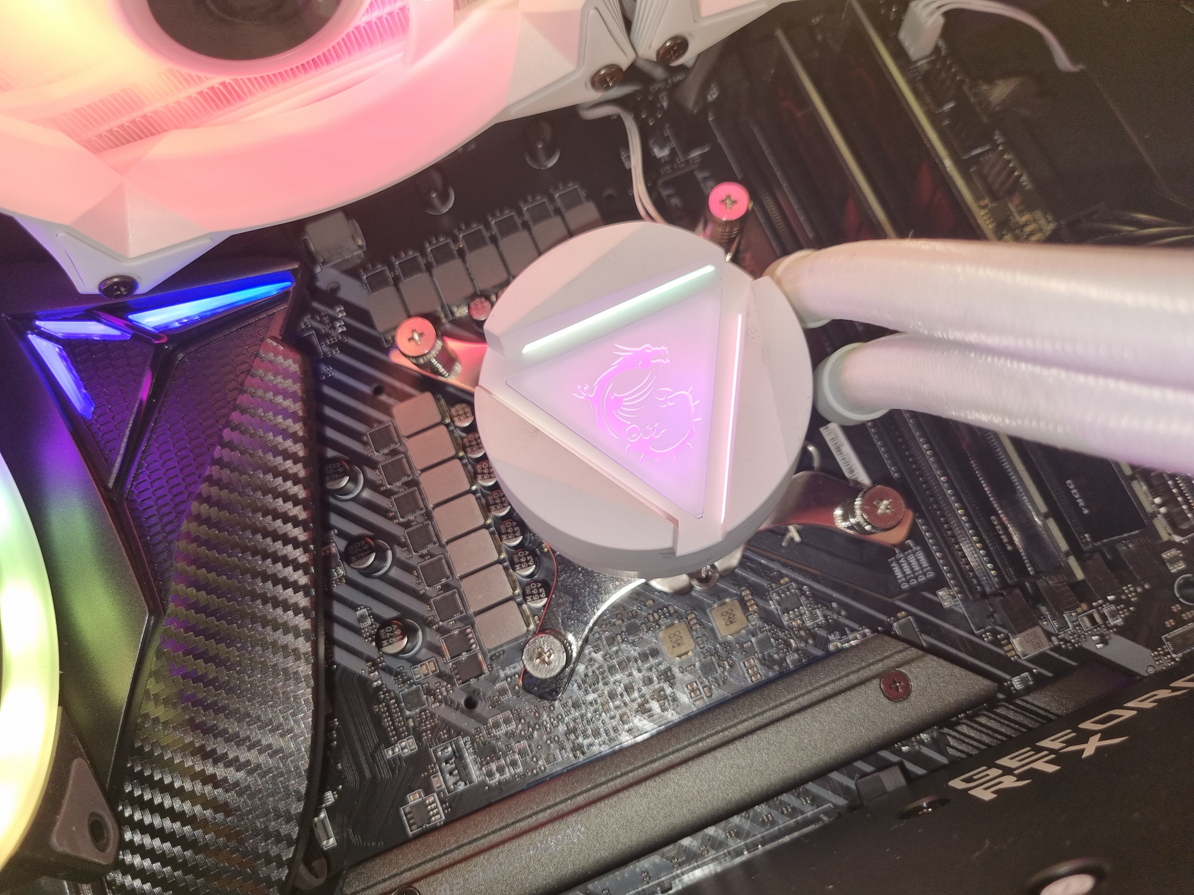

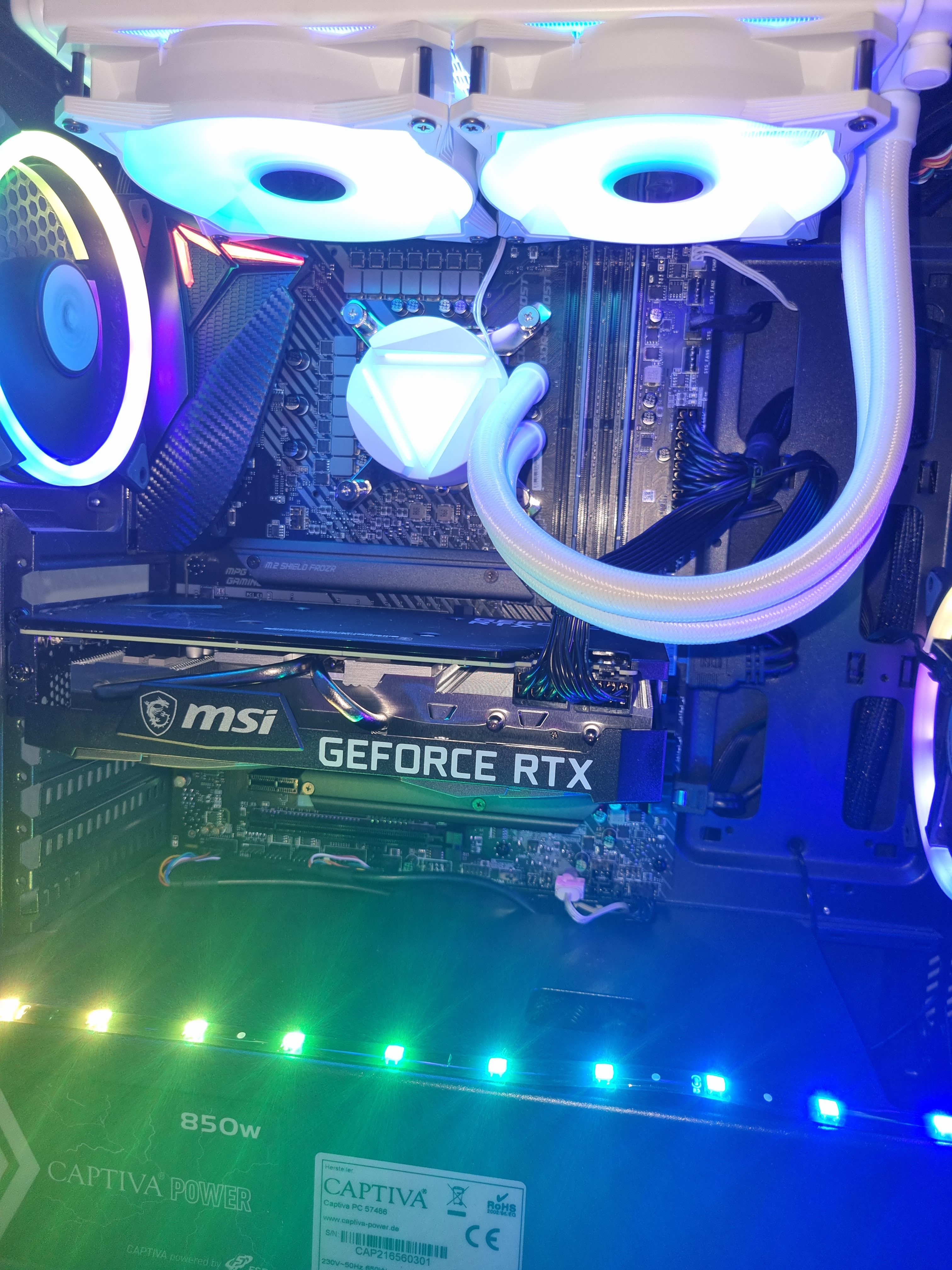

haben die dir jetzt ernsthaft ein MB mit vorinstalliertem waküblock für CPU und VRMs in kombination mit ner (potenziell stark ausfallgefährdeten) AiO eingebaut? um letztere darauf zu verbauen muss der vorinstallierte block runter, dann sind die VRMs komplett ohne kühlung. gerade in kombination mit dem hart unsinnigen 11900KF wäre das wirklich ziemlicher pfusch.
kannst bitte mal fotos machen auf denen man das alles erkennen kann?

@xbettyxaureliax:
schlimmstenfalls überhitzen die VRMs. das MB ist da zwar ordentlich bestückt, aber so kommt da kaum luft vorbei und dann packt man auch noch die versoffenste CPU für den sockel drauf. zugegeben, beim zocken sollte da nichts passieren, aber so oder so ist das richtig harter pfusch.
offen gesagt ist mir schleierhaft wie man, noch dazu als darauf spezialisiertes unternehmen, auf so ne abenteuerliche idee kommt.

xbettyxaureliax schrieb:
was wird im schlimmsten fall passieren?
Das Selbe was schon die ganze Zeit das Problem ist, die VRMs überhitzen.
Verstehe einfach nicht was diese Firma für einen Murks zusammenbaut, einfach unverständlich! :(
