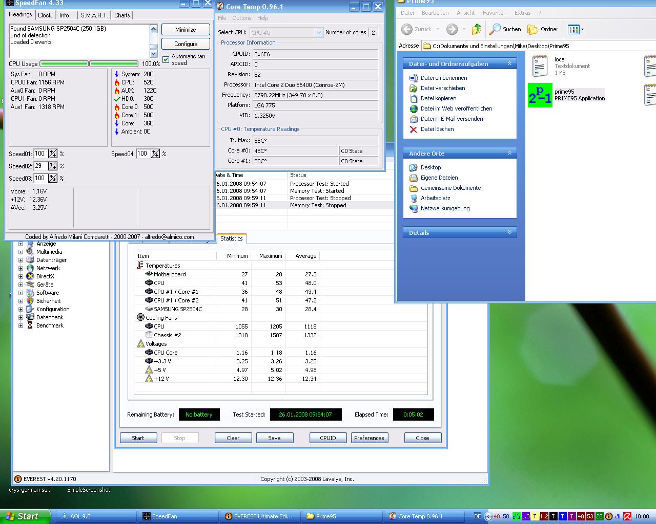

Alles ok so nach OC?
Denk schon. Lass mal Prime ne Nacht laufen und schau dir die Temps an.
Ist schon eher warm. Eventuell Luftstrom im Gehäuse optimieren (Kabel aufräumen, zusätzliche Gehäuselüfter installieren usw.). Falls noch nicht erfolgt, bleibt die Option des CPU-Kühler-Upgrdades. Auf jeden Fall den VCorce nicht höher stellen als er momentan ist.
und muss ich mir Gedanken machen, weil Die einzelne CPU Temperatur höher ist als die Temperatur der Kerne, das ist doch eigentlich nicht normal oder?
Würdet ihr das so laufen lassen?
die cpu temperatur ist eigentlich immer niedrieger als die der kerne!
entweder das eine oder das andere (oder beides) wird flasch ausgelesen, so schätze ich.
Was hast du denn für einen Kühler? Verwendest du den Boxed?
nee, Xigmatek HDT-S963 sitzt ordnungsgemäß, hab jetzt nochmal neu montiert, sind jetzt jeweils immer 3-5 grad weniger bei allem, das dürfte doch jetzt in Ordnung sein, oder?
Also maximale Kerntemperatur 48 Grad und CPU 56-57 Grad.
Und Idle Kerntemp 22 Grad, CPU 38

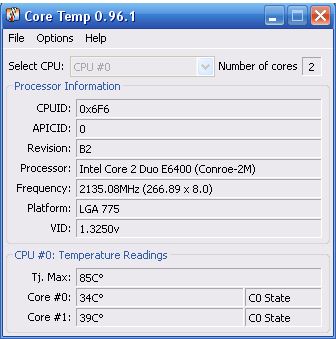

Bei mir ist dass aber genauso....:freak: wo steht das mit den 10-15 gerad
so habe mal standart takt und u/min ....willst du damit sagen das meine cpu 20gerad warm ist?
Nein ca. 30 Grad : Ich habe ca. 10-15 Grad geschrieben.
Core1= 39 Grad- 10 Grad = 29 Grad
Das sind auch nur Richtwerte um Auslesefehler zu vermeiden.
So wie oben beschrieben: CPU ist wärmer als Kerne, soetwas ist physikalisch
nicht möglich.
