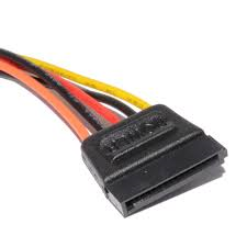

Die SSD wird mit einem SATA Kabel, zB DeLOCK SATA Kabel gelb 0.5m mit Arretierung, gerade/gerade (82477), mit dem Board verbunden. Zusätzlich wird die SSD noch mit so einem Kabel (siehe Bild) mit Strom versorgt.

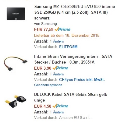

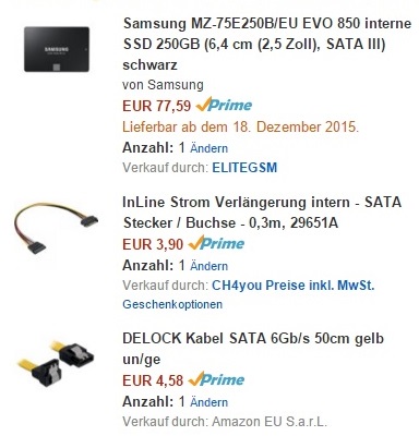

Ok danke. Also um nichts falsch zu machen, mit folgendem(siehe Bild) müsste alles gut gehen oder?
Ja das sollte gehen. Ich würde zwar ein Kabel nehmen, das zwei "grade" Anschlüsse hat, anstelle dieses abgeknickten, aber ja es wird seinen Zweck erfüllen. Das Verlängerungskabel wirst du wahrscheinlich nicht brauchen, dein NT (kannst du uns das nennen?) hat sicherlich ausreichend lange Kabel.
