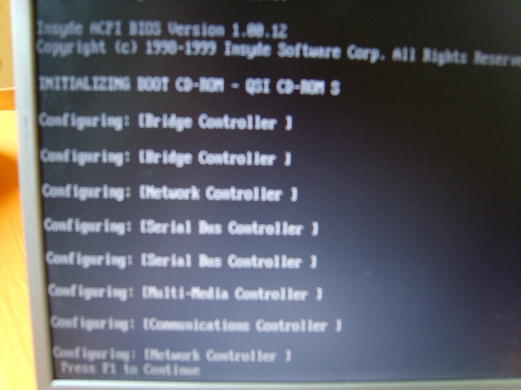

Es ist WinXP drauf und kurz nach dem XP Logo gibt es einen Bluescreen mit der Meldung "unmountable boot volume"
Beim hochfahren steht auch noch die Meldung "cmos failure run scu" und noch was, siehe Screenshot
Ich habe versucht XP neu zu installieren, aber wenn der das CD-Rom abfragt steht dort "no bootable cd-rom)
Es hat auch noch ein Floppy, aber mit Bootdiskette gehts auch nicht -> floppy information invalid run scu

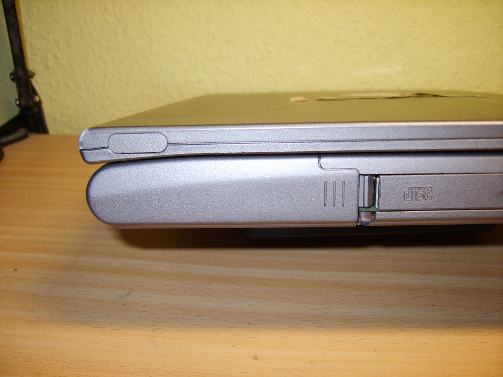

Ich krieg das Teil nicht auf :(
Da hat schon mal jemand dran rumgemurkst.. unterschiedliche und runde Schrauben.
An der Seite ist eine Klappe die ich nicht aufbekomme.
Ich habe das Gefühl, das Teil hat jemand festgeklebt, weil da ein Stück abgebrochen ist.
Ich bekomme es einfach nicht aufgeschoben.

Aber wenn ich noch mal darüber nachdenke.. die Meldung "cmos failure run scu" ist eigentlich eindeutig.
Irgendas mit dem cmos stimmt nicht, aber was ich im scu (bios) machen soll ist mir nicht ganz klar.
Die Batterie kann es aber nicht sein, da das Datum nur ein paar Tage abwich.
Es sei denn das Datum wird irgendwie anders gespeichert, weil ich hab das Bios auf default und dann auf restore gesetzt, aber Datum blieb gleich.

Bios default wirkt sich nicht auf das Datum aus. Wenn du wissen willst, ob die Batterie alle ist, trenn das Teil vom Netz und nimm den Akku raus. Wenn das Datum morgen noch stimmt, ist es nicht die Batterie.
Hm ja Akku, ich denke das befindet sich unter Klappe bei meinem letzten Screenshot oder?
Das krieg ich ja nicht auf :D
/Edit
Aber Bios Restore oder?
Stand zumindest da, dass dann die originalen Einstellungen geladen werden.
Ist auf dem Bild nicht erkennbar wo der Akku montiert ist. Leider gibt es immer mal Schlauberger, die meinen Akkus gehören ins Gehäuse eingebaut.

"cmos failure run scu" bedeutet das Einstellungen im Bios falsch sind, evtl muss der Takt der CPU oder vom Speicher noch eingestellt werden, wird die Platte und das CD Laufwerk im Bios denn noch richtig erkannt?
