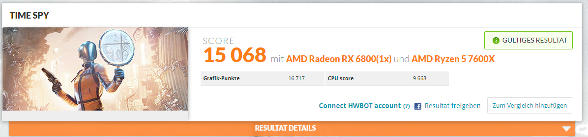

KempA schrieb:wurde mit Windows 11 frisch aufgesetzt.
KempA schrieb:es wird gerade Windows 10 installiert.

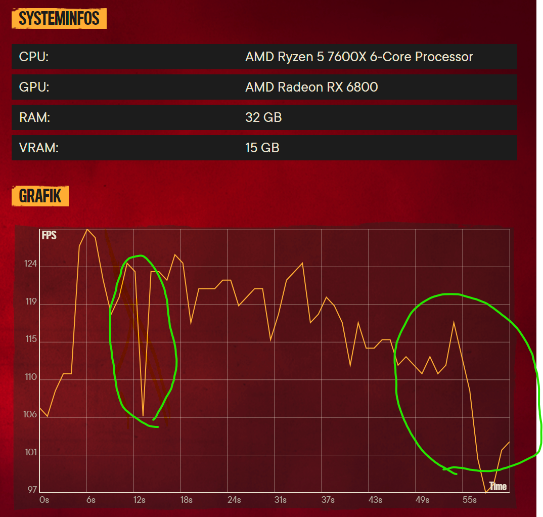

Dawhite schrieb:@Don_Tralle Gerade Benchmarks sind doch nicht Realitätstreu? Wenn ich mit einem System zocken will ist es mir prinzipiell erstmal egal wie viele Punkte ich im Benchmark habe, wenn es im Spiel nicht richtig läuft. Da kann ich auch auf Platz 1 der Welt sein und trotzdem keine Freude daran haben zu zocken.
Denn normal sind in PUBG FPS einbrüche von 170 auf 50 nicht meiner Meinung nach. Dass FPS schwanken ist normal aber solche starken Einbrüche versauen einem dann schon den Spielspaß.
@KempA bezüglich der Framedrops evtl. mal GameDVR in der Registry deaktivieren? Soll wohl hier und da zu FPS drops führe, nimmt halt das Gameplay dauerthaft im Hintergrund auf. Ist aber nur Hörensagen, stecke selber nicht in Win11 drin, habs aber hier und da mal gelesen.
idefix--211 schrieb:Um Windows und Treiber als Ursache auszuschließen sollte bei solchen Schwierigkeiten mit der gleichen Version getestet werden. Also auch im neuen PC mal Win 10 installieren und schauen, ob die ganzen Unzulänglichkeiten daran liegen.
PS: Und du könntest mal LatencyMon laufen lassen. Vielleicht gibt es bei den fps drops Spikes bei den Latenzen von einem Treiber ausgelöst. Dann wüsste man etwas besser, wo man weiter suchen sollte.
