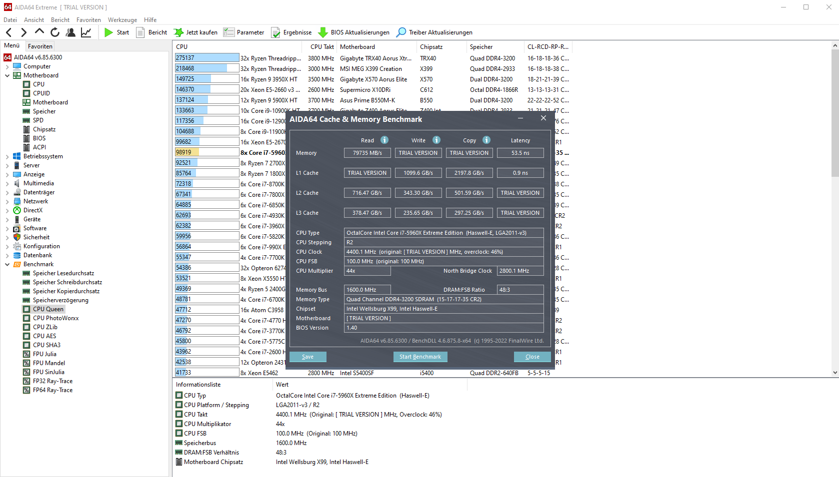

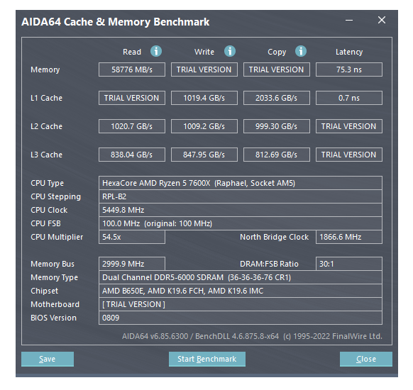

Welcher Test wäre denn bei AIDA der richtige? Der Cache & Memory Benchmark lief ohne Fehler durch. Jedoch bin ich von den Werten überrascht. Alles DEUTLICH langsamer als bei meinem 8 Jahre alten X99-System.
Hier mal X99:

Und hier im Vergleich AM5:

PS der X99 muss von den Zahlen her schneller sein da er mit QuadChannel lief und die heutigen Consumerplattformen alle an sich nur noch mit DualChannel
