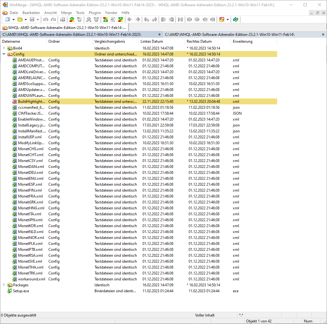

Ich habe beide extrahiert und die Files sind alle ident (Datum & Größe), bis auf die BuildHighlights.xml. Darin ist ein Wert geändert worden:
<SupportedFactoryReleases>
<freq>2</freq>
Davor war er auf -1 gesetzt. Das File selbst ist 18.898 bytes vs. 18.900 bytes - muss also an der Setup Erstellung liegen.
Das kann ich so bestätigen.
Der einzige Unterschied zwischen den Dateien scheint die Voreinstellung des Installers zu sein.

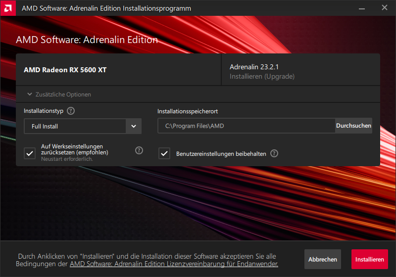

ALT:
Quelle: AMD über die Downloadseite (Win 10 und 11 sind identisch, die Größenangabe auf der Website ist falsch).
whql-amd-software-adrenalin-edition-23.2.1-win10-win11-feb14-2023.exe
610129 KB
SHA-256: 50117E8682F9752DDA461E382AF05A7E76F9BF6386C3BBCC02C387DBF12B17C6
Veröffentlichung bei CB: 14.02.2023 23:59

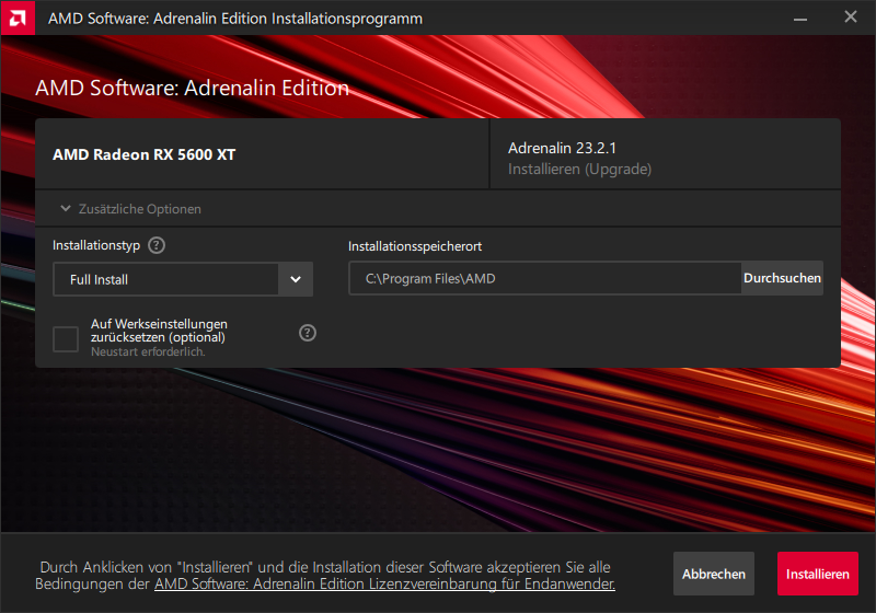

NEU:
Quelle: AMD über das Changelog.
whql-amd-software-adrenalin-edition-23.2.1-win10-win11-feb14.exe
610311 KB
SHA-256: 1AB349450214F06B3DA847908C316CA09757F5554669B301DFB4D3E8FEFDED3D
Veröffentlichung bei CB: 16.02.2023 13:32

Eiswiesel schrieb:
ALT:
610129 KB
NEU:
610311 KB
@Eiswiesel
Irgendwo ist da noch eine Verwirrung drin. Der Treiber, der jetzt gerade bei AMD zum Download bereitsteht, mit dem die Einstellung nicht gesetzt ist, ist jener mit "-2023". :)
Im Treiber von CB ohne "-2023" ist die Einstellung gesetzt.
Hab's gerade nochmal ausprobiert.
