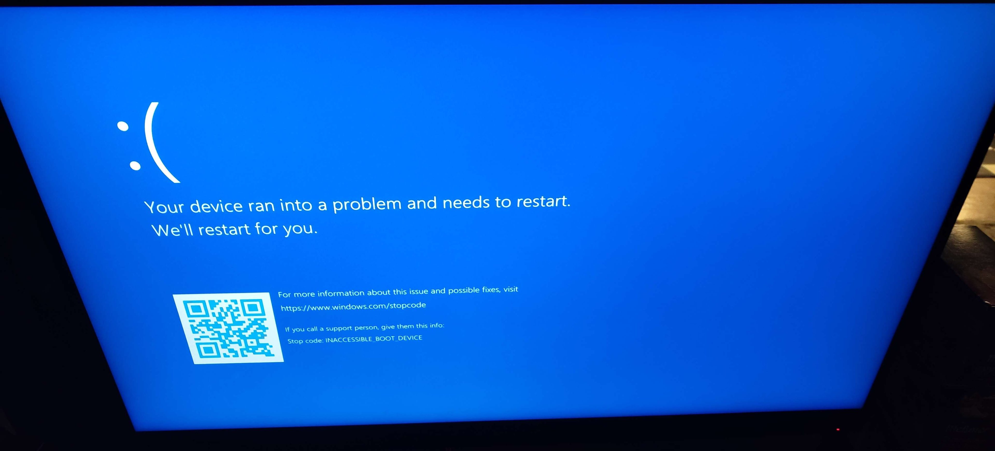

Nope, Windows 11 hier und ich hab den BSOD loop auch gehabt. Hatte erstmal Automatic Repair, chkdsk und anderes Troubleshooting versucht, aber ein Windows Reset hat es letztlich behoben. Zweiter Versuch den Treiber mit der gleichen Auswahl von "factory reset" zu installieren ging ohne Probleme durch.
Habe mit Win 10 den gleichen Fehler, es geht auch kein abgesicherter Start, Booten vom win 10 Installationsstick fand die SSD NVM gar nicht. Daher keine Wiederherstellung möglich. Hat jemand eine Idee? Danke im Voraus
BSODs bis es die automatische Reparatur anzeigt. :/
Reaktionen: NoNameNoHonor und b|ank0r
So hat es dann bei mir auch funktioniert
