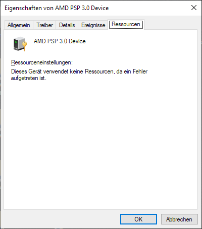

Ich habe seit dem Update des Chipsatz-Treibers von v3.08.17.735 auf v3.09.01.140 einen Ressourcen-Fehler im Gerätemanager. Hatte mehrmals die Treiber gelöscht & re-installiert sowie mit DriverStoreExplorer gelöscht.
Auch im alten ist der jetzt da. Vorher ging es. Nichts scheint zu helfen - egal - der PC läuft. :daumen:
Reaktionen: iron-man
