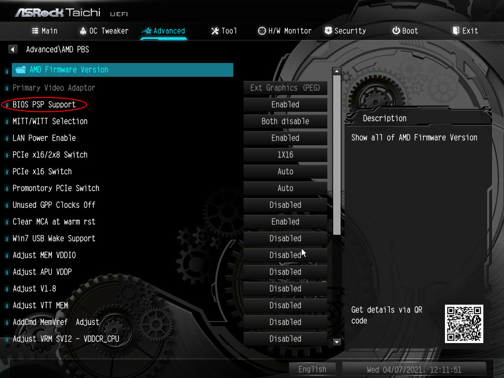

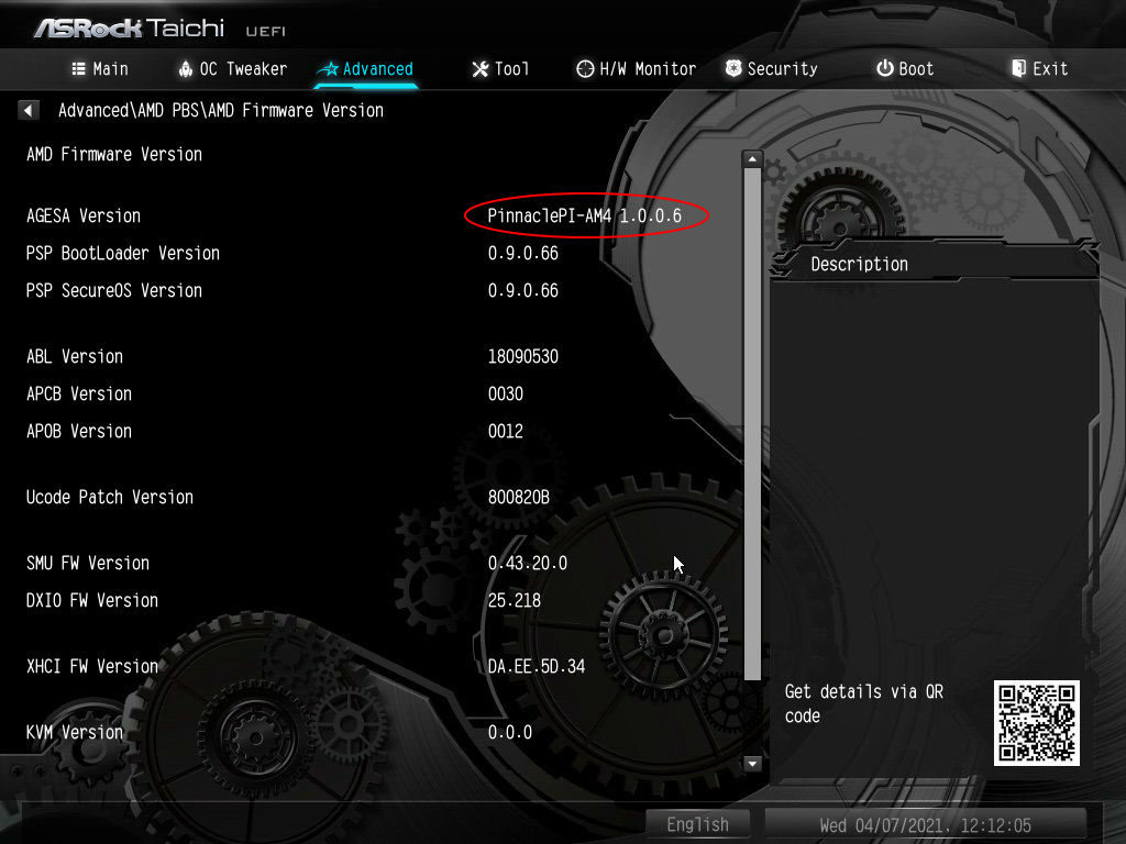

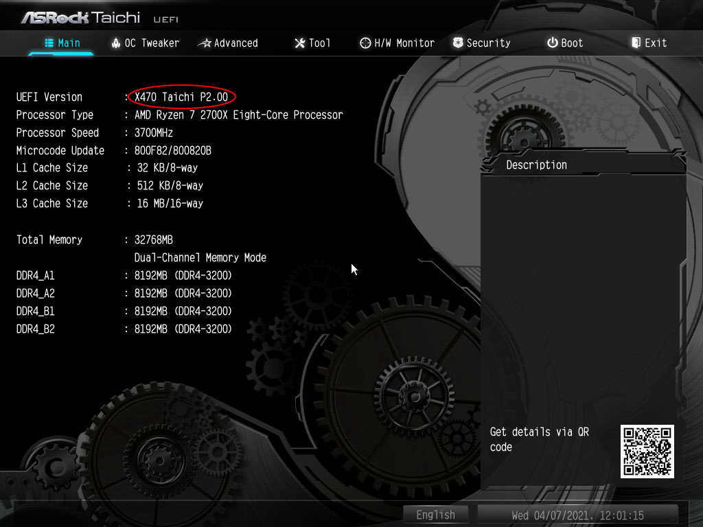

Habe die Einstellungsmöglichkeit seit dem neuen L4.73er UEFI mit AGESA Combov2Pi-AM4 1.2.0.0 auch nicht mehr.
War beim 2.0er UEFI mit AGESA PinnaclePi-AM4 1.0.0.6 aber noch vorhanden (siehe Bilder im Anhang).
Du könntest überprüfen, ob das PSP-Gerät mit einer Neuinstallation (auf einem anderen SSD) vorhanden ist.
Evtl. hilft es auch ein älteres UEFI zu flashen, dort "PSP" zu aktivieren & dann das neuere wieder zu flashen.

Einen wirklichen Treiber gibt's nicht. Ist quasi nur ein "Null-Treiber".
Vielleicht war diese Einstellung mit einer Zen2-UEFI-Verison noch möglich, wurde aber wegrationalisiert.
Dabei dann evtl. vergessen, diese Option "forciert zu aktivieren".
