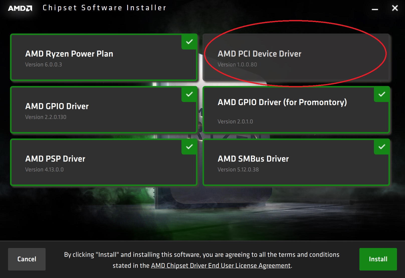

Servus,
bei funktioniert die Installation ebenfalls nicht. (egal ob darüber zu installieren oder Neuinstallation) Jedoch ist es möglich die Pakete alle einzeln zu installieren. Habe ich dann so vorgenommen. Bei mir funktioniert nur der AMD PCI Device Treiber nicht! Diesen habe ich dann manuell installiert.
Einfach die Treiber einzeln installieren, um sehen welcher Bestandteil des Treibers streikt.
