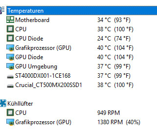

Aber habe eben noch mal den PC angemacht. Inzwischen sind die Temperaturen wie folgt: Idle 38°, Load 65°.
Denke dass sich die zähe Wärmeleitpaste endlich gesetzt hat.
Bei Aida64 gibt es ja 2 CPU Temperaturen. Die Temp. dr Diode ist um 10° niedriger.
Siehe Bild.
Und die Spannung liegt bei 0,89V. Also alles ok.

So ist 's absolut okay!
Tcore ist bei AMD immer niedriger als Tcase (CPU-Package-Diode/ Phase/ Thermistor), so 10°C Differenz im Idle, 15°C bei normalem Load und 20°C bei extremen Load.
Das liegt daran, dass AMD-Prozessoren, auch die neuen, über keine Core-Dioden verfügen, es ist vielmehr eine einzelne Diode am Außenbereich des Dies (Tdie), daher die immense Temperatur-Differenz.
Tcore kann man getrost ignorieren, nur Tcase stimmt, insoweit das Low-Pin Count Input/Output Interface keinen Nonsens abliefert, andernfalls sind je nach Belastungsgrad die oben genannten Differenzwerte der Tcore aufzurechnen!
