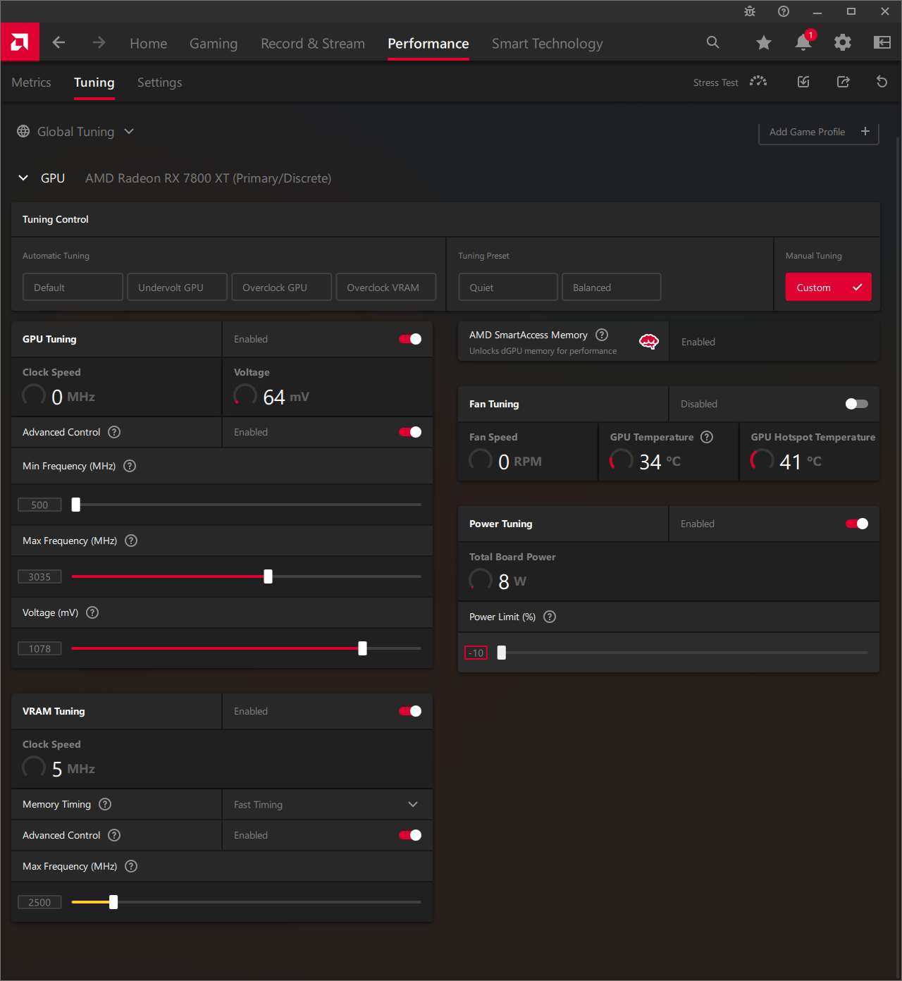

Bei meiner 7800xt sind 1.054 Volt so stabil das auch +10% powerlimit kein Problem sind mit 2,85ghz.
Um aber energie zu sparen, empfehle ich die taktfrequenz auf 2,4ghz zu senken, und dann die vcore zu senken. Allerdings läst der effekt der stromsenkung zur leistung ab 0,9Volt nach.
Das liegt daran das du nur die spannung des letzten powerstate senken kannst und dieser fängt bei 2,43ghz an. Da die redution aber eine spannungskurve ist wirkt der effekt auch auf den darunter liegenden powerstates aber nur bis zu einem gewissen punkt.
mit der einstellung 2,4ghz 1,05v bin ich bei der Leistung der referenz karte mit ~35watt weniger stromverbrauch .
idle verbrauch kannst du nicht senken, das kommt ganz auf den treiber an. Diesen verbrauch solltest du mit Gpuz auslesen und nicht mit dem AMD treiber, denn sobald die metrik erscheint geht der verbrauch leicht höher.

Hatte auch kurz die 1078 mV von coxon probiert, aber gab nur Probleme.
Klar, wenn die Grafikkarte ausgelastet wird spart man damit Strom, aber halt nicht im Idle- oder Teillastbetrieb.
Ich habe jetzt etwas mit den Einstellungen gespielt. PT habe ich bei -10% gelassen. Bei 1150mV habe ich gemerkt, das z.B. bei Indiana Jones in den Zwischensequenzen die Animationen stark ruckeln. Zuerst dachte ich, ok, ist 4K und die Karte ist dafür nicht so geeignet. Aber dann habe ich gemerkt, das die GPU nur schwach ausgelastet ist (war oft unter 30%). Dann habe ich es mal auf 1125mV getestet und siehe da, läuft alles flüssig. Ab 1100mV hingegen stürzen die Spiele allerdings ab.
