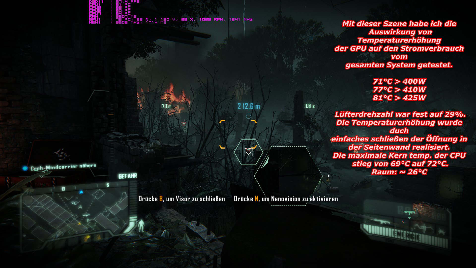

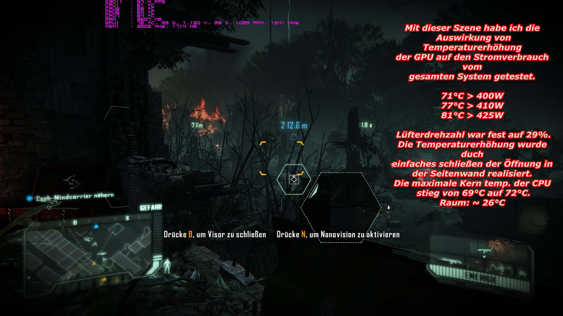

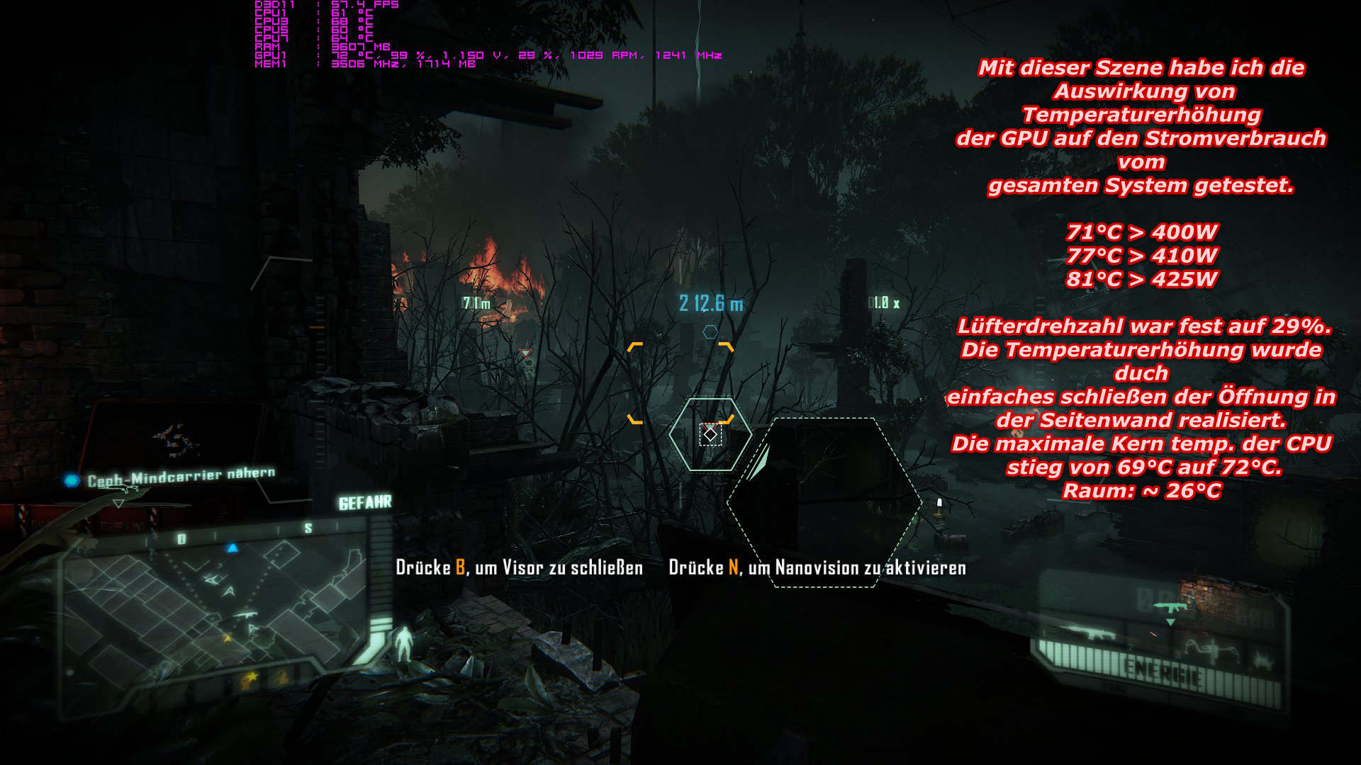

Narbennarr schrieb:
Son ein Lüfter braucht 1W oder 2W. Allenfalls die geringere Temperatur der Komponenten könnte zu kleinen Vorteilen führen, aber ob die gut messbar sind? :)
Ich habe diese Vorteile bei meiner GTX 780 gemessen, waren durchaus vorhanden und höher als ich selber gedacht hätte.
Ist das aus der Dose?
Spawas fressen auch mehr, wenn sie wärmer werden ubd werden wärmer bei mehr Auslastung
