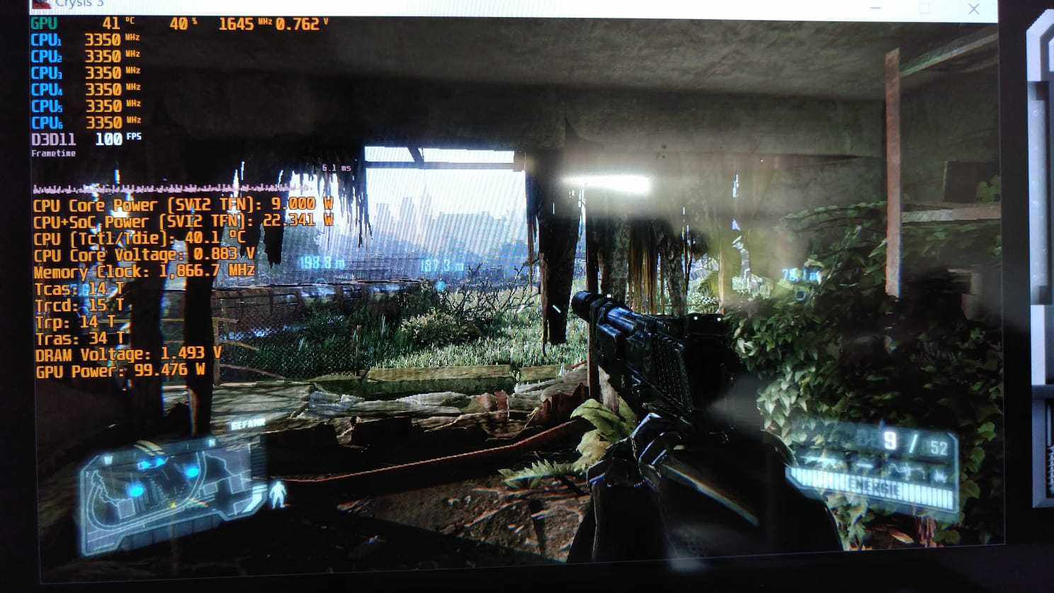

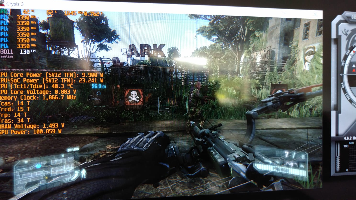

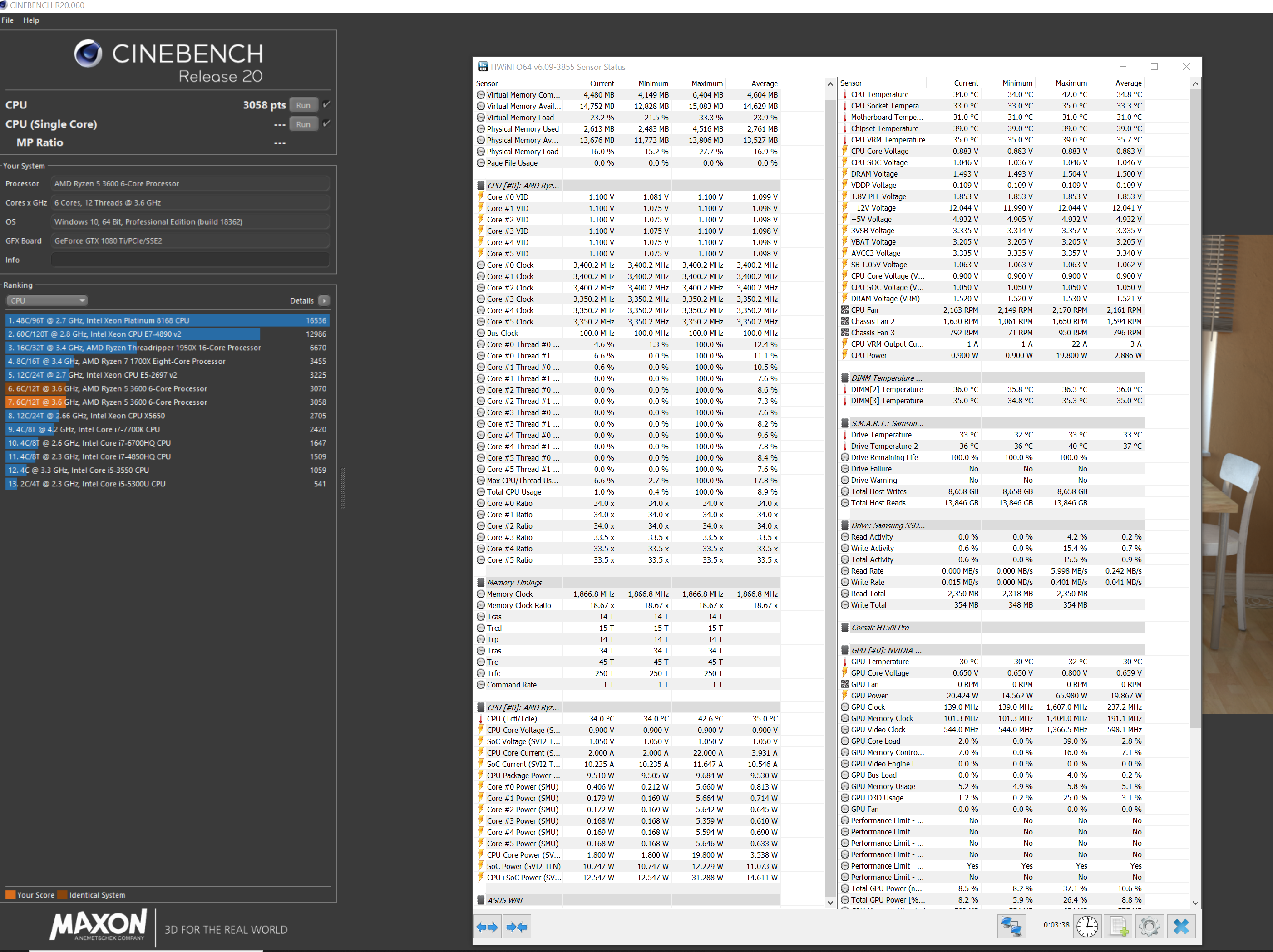

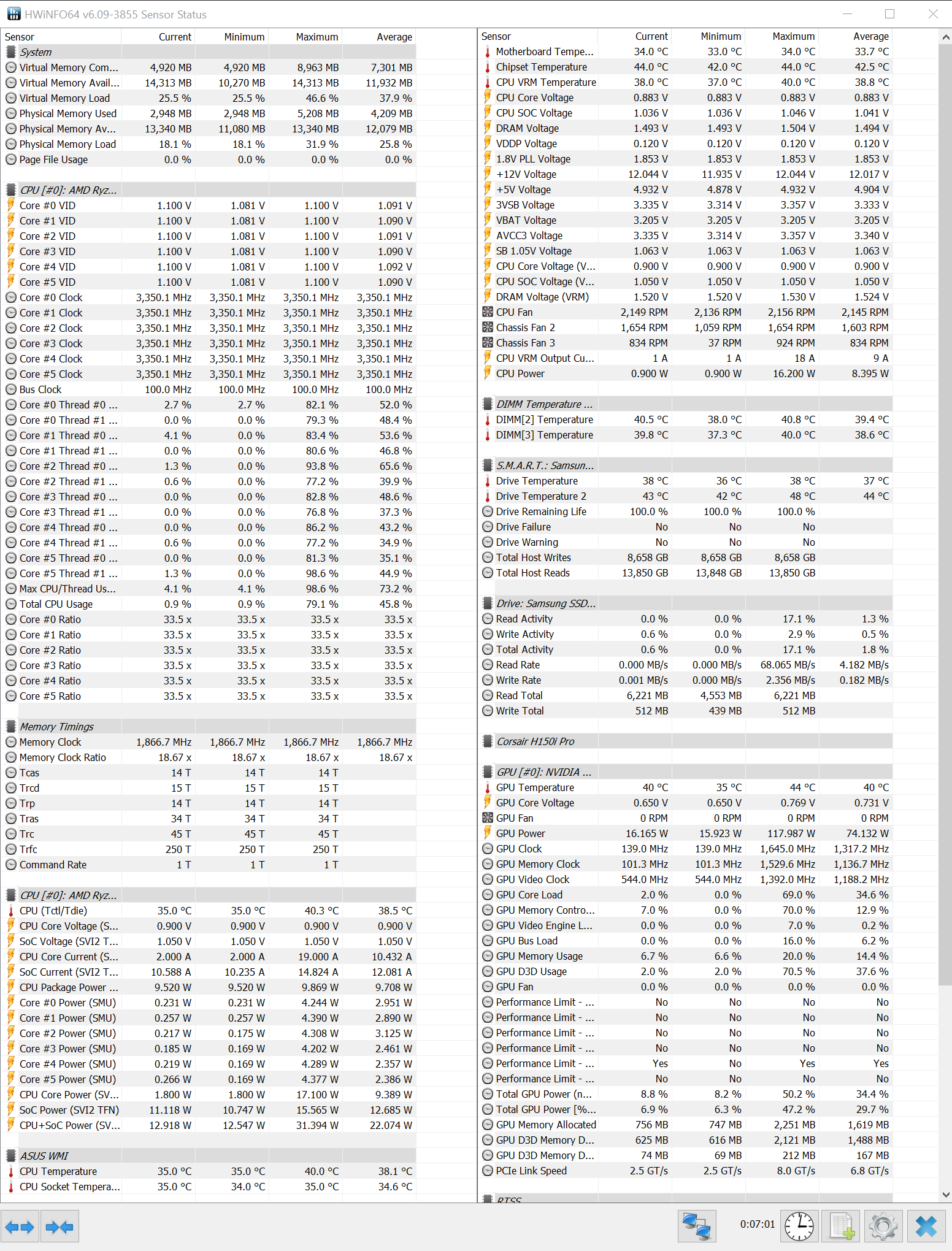

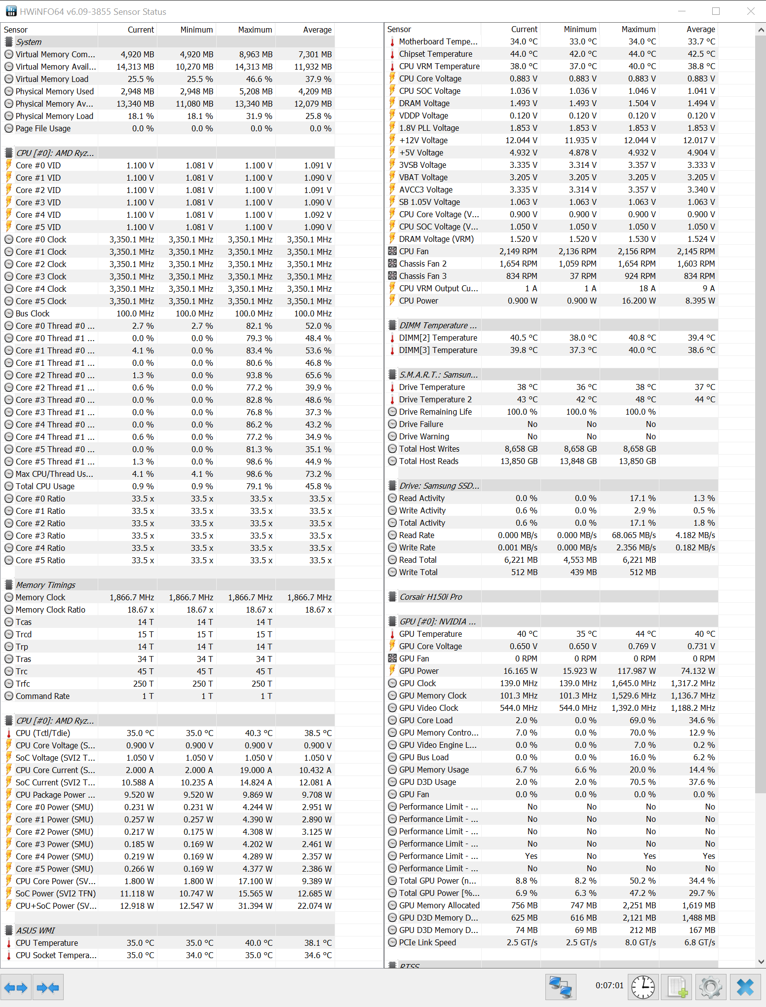

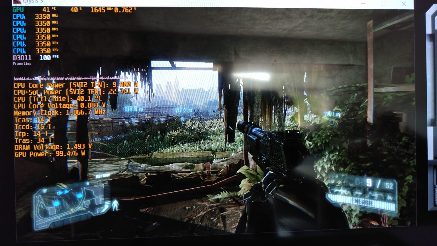

(Mal mein post aus dem PCGH Forum kopiert):
An alle 60Hz Monitor und mindestens 60 FPS Gamer.
Falls euch mindestens 60 FPS reichen (sind mehr), könnt ihr echt brutal undervolten (~idle Spannung)...
Hier mal ein Beispiel in Crysis 3:
Ich habe im Bios die Mindestspannung von 0.9V eingestellt (weniger macht Probleme egal bei welchem Takt) und den Takt auf 3.35GHz gestellt, der Verbrauch sinkt wirklich enorm und das geile ist, die Leistung ist noch super und auf 2600X/2700X (mit 3200CL14) Niveau!
Hier paar Beispiel Bilder:
Vergleichsvideo mit selben Szenen: YouTube (die relevanten Szenen folgen aufeinander)
Schaut euch einfach mal die CPU Power an, ingame habe ich so gut wie immer deutlich unter 10W :ugly: (HWInfo shot vom Crysis 3 Test):

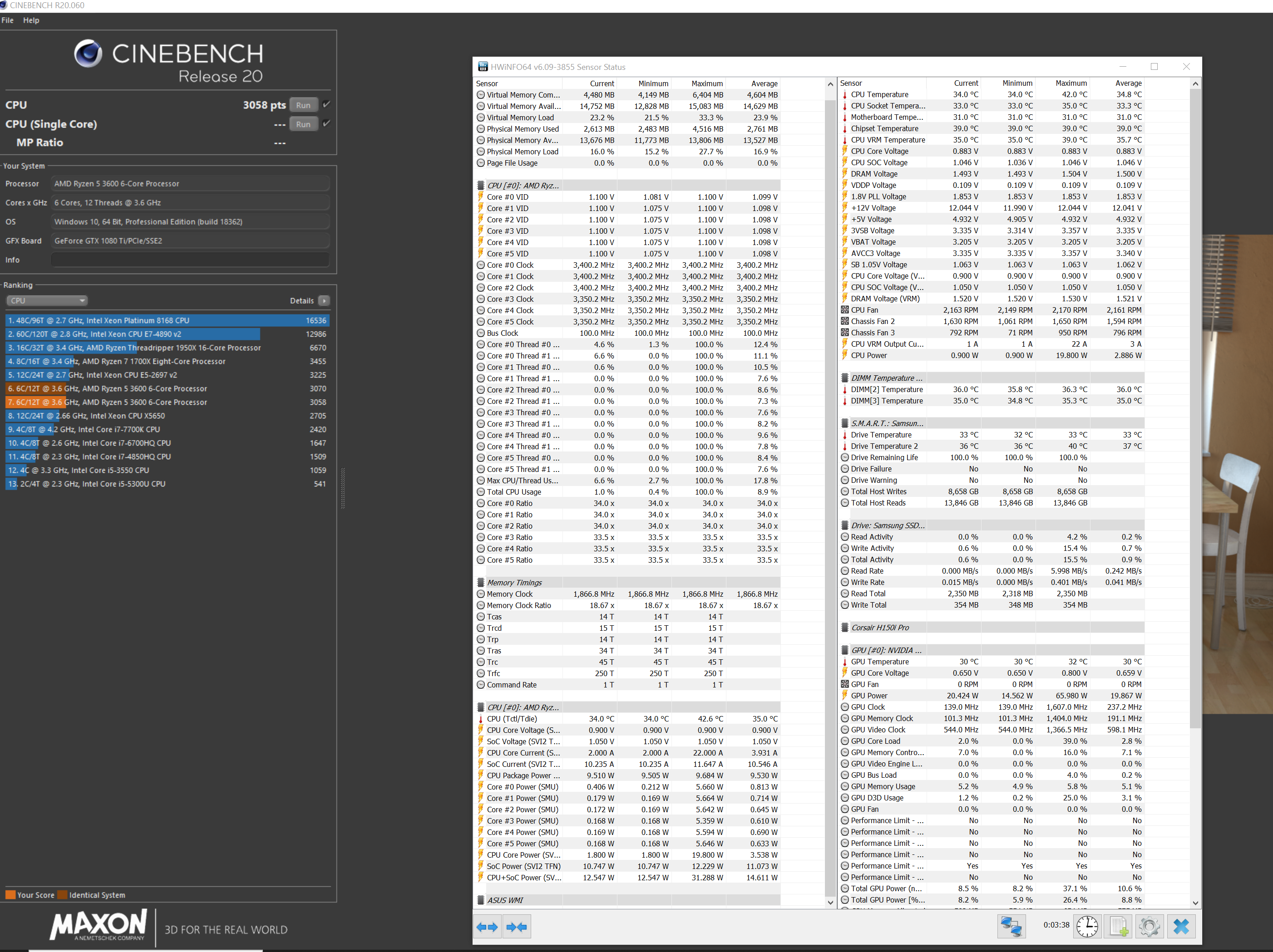

In dem nächsten Beispiel habe ich mal mit dem Master getestet ob ich noch etwas höher kann mit dem guten CCX und auch hier mal Verbrauch Temp etc beachten, während CB R20 lief:
Dazu stellt noch in den Energieoptionen den AMD Power Saver Plan ein und ihr seid good to go!

Ich blick da nicht ganz durch. Pass ich jetzt den normalen Ausbalanciert Modus an oder wechsel ich einfach auf den AMD Power Saving Modus? Da taktet das Teil runter.

Nur das max UV Profil von oben ist mehr als ausreichend für mich als UHD Gamer :D
(Stelle meist 3200x1800 Auflösung ein + reshade, dann hab ich den DLSS Effekt ohne RTX und die FPS der 1080Ti max UV passen dann auch :D )

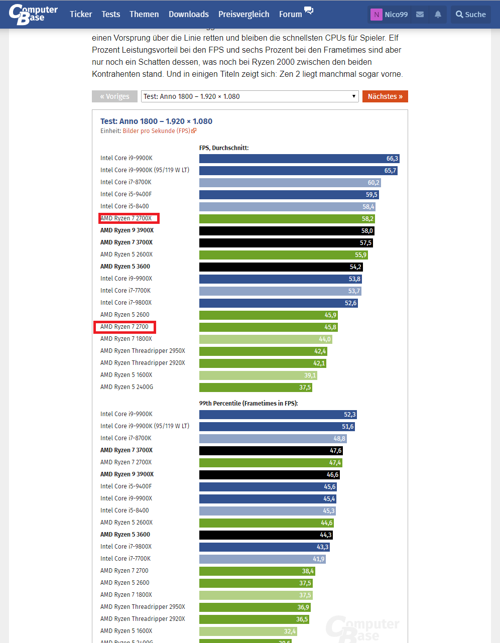

Könnte Mal einer was dazu sagen,stehe vor den selben Problem.stelle ich auf ryzen balanciert in windows,taktet die CPU nicht runter,springt immer zwischen 3,6 und 4,4ghz umher.stelle ich auf Energiesparen taktet die CPU auf 2,2ghz.
Ryzen 3800x
Das ist doch sicherlich ein Fehler, oder nicht?? :confused_alt:
