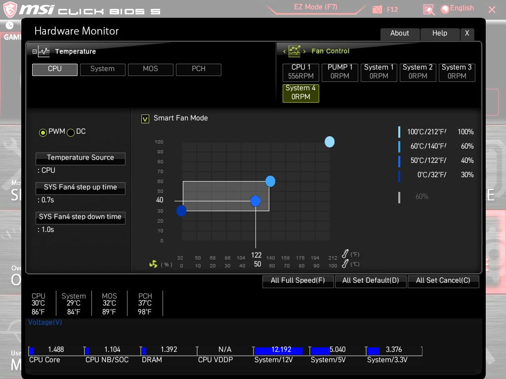

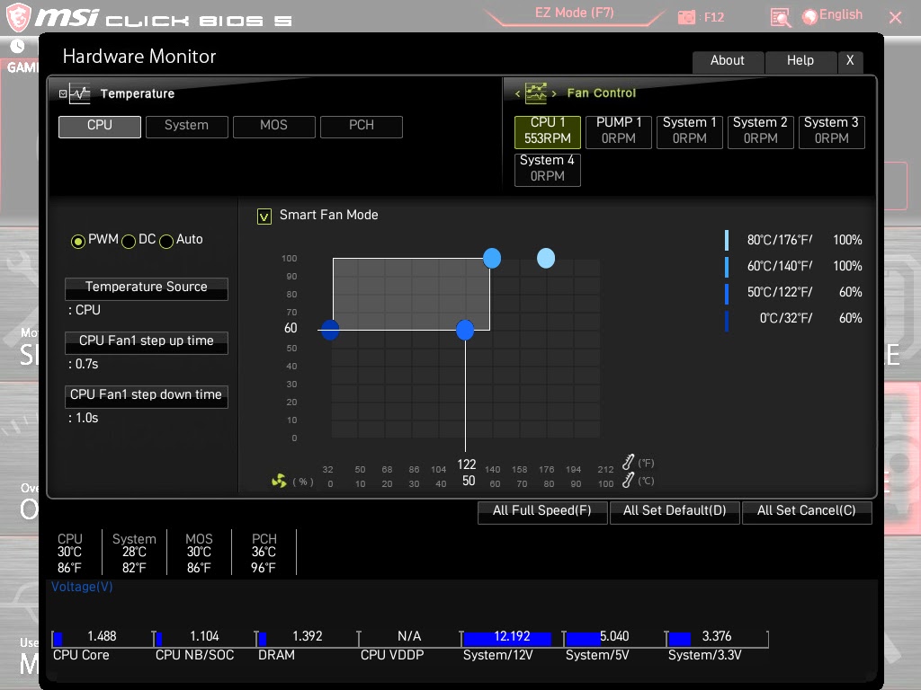

@Marcellus5000
Du meinst nen Screenshot von der Lüfterkurve im BIOS?
[SniperWolf] schrieb:
@Marcellus5000
Da es bei mir der selbe Lüfter, die selbe CPU und ggf. auch ein MSI Board wird, wäre das schon cool.
Halt als Orientierung.

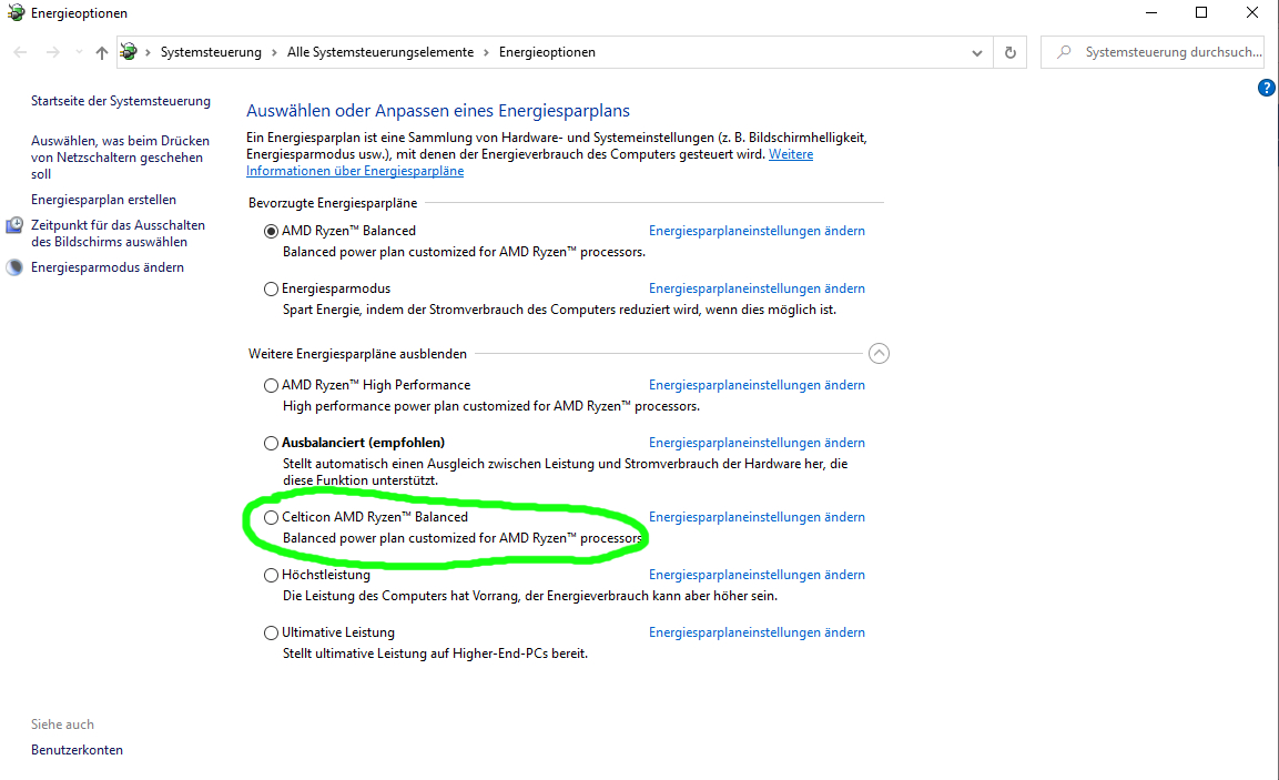

Hallo, wie kann man diesen Plan wieder entfernen? Ich hab noch den alten drauf und weiß nicht welcher von den 3 der aktuelle ist.
Klar kein Problem, hab die Kurve bei meiner Beschreibung heute Nachmittag fast auf den Punkt getroffen :D
(CPU)
Als weiterer Anhalt auch noch meine Gehäuselüfterkurve,da ebenfalls ähnliches Gehäuse ;)
Nicht beirren lassen dass dort keine UPM stehen, sind die Standard Fractal R6 Lüfter an dem Hub angeschlossen und über PWM geregelt.
(Gehäuselüfter)

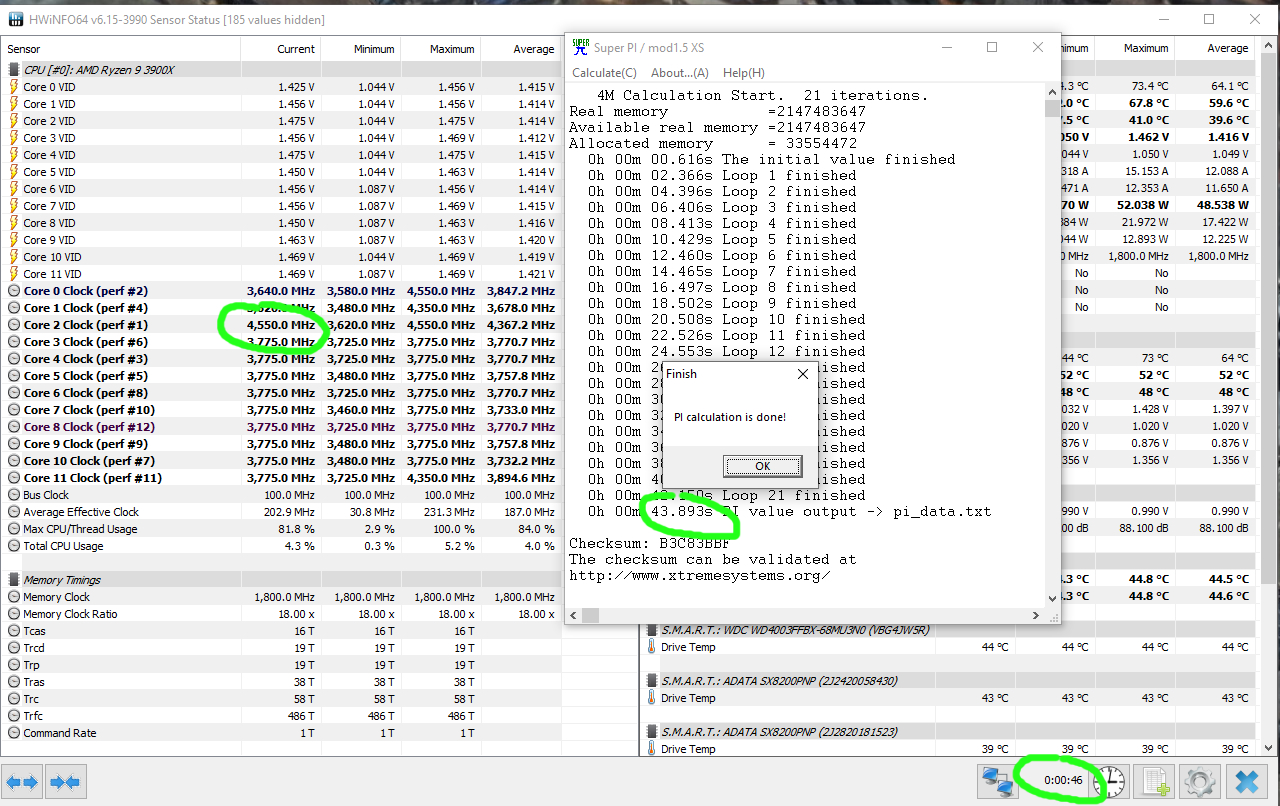

@DanHot
DanHot schrieb:
Also erreicht deine CPU auch nicht den beworbenen Boosttakt von 4,6GHz.
Fakt ist bei den der 3900x die 4,6GHz erreicht sind die Ergebnisse deutlich höher!
Sehr späte Antwort, sorry.
Der Singlecore Clock von (fast) 4600Mhz wird sehr wohl erreicht laut HWinfo64, im Ryzen (Durchschnitts-) Master wird anscheinend wieder nur ein Durchschnittswert angezeigt, wie eben auch bei der Temperatur. Siehe Bild, vor dem SuperPi Run wurden natürlich bei HWinfo64 die Min/Max/Average Werte Resettet. Bei denen die etwas bessere Ergebnisse haben als wir scheint die CPU den Boosttakt einfach länger "oben" zu halten, da spielt ja viel rein, sei es Temperatur, PBO Aktiv, bessere Kühlung, Biossettings/Bugs und wer weiß was noch.

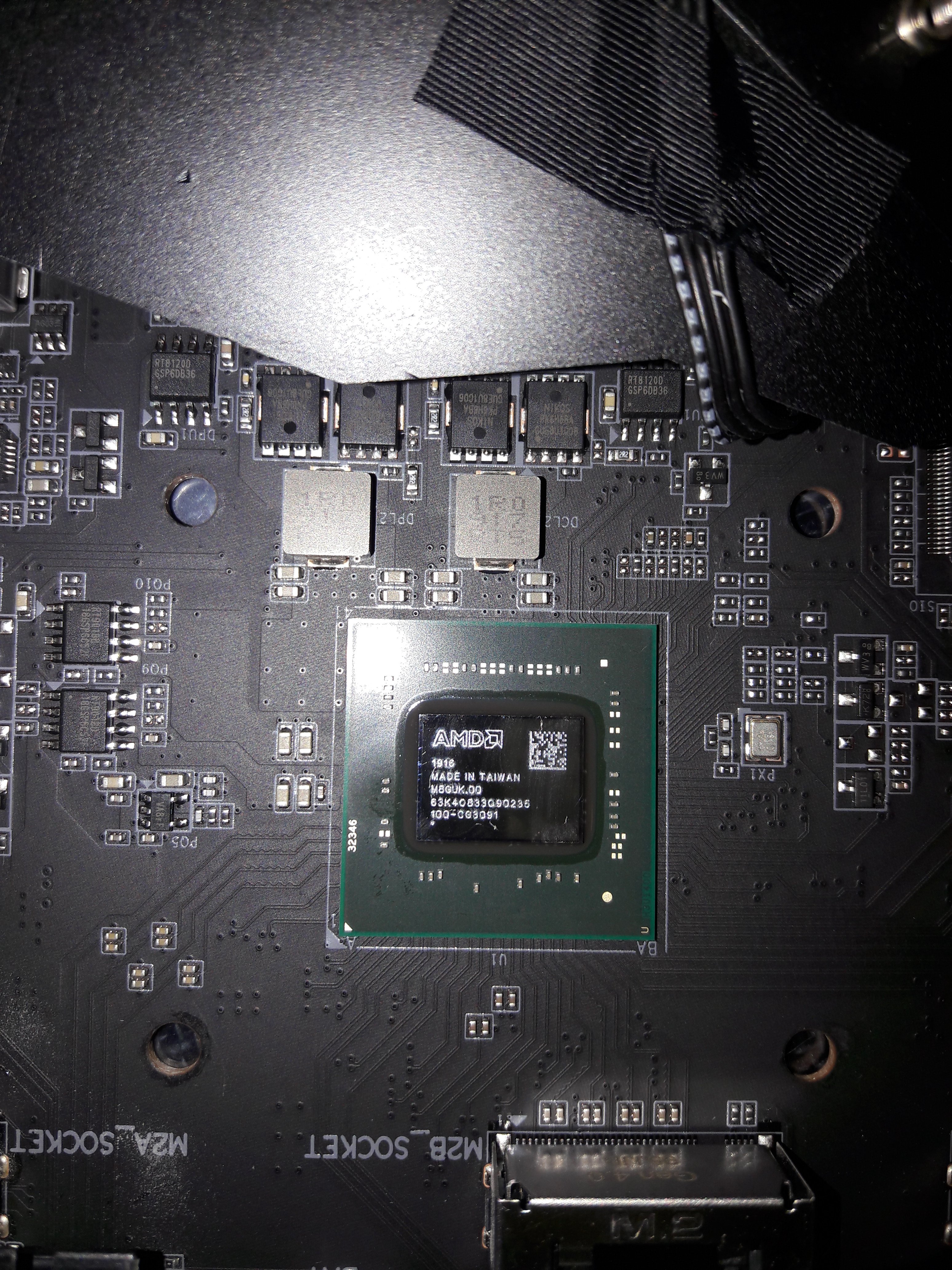

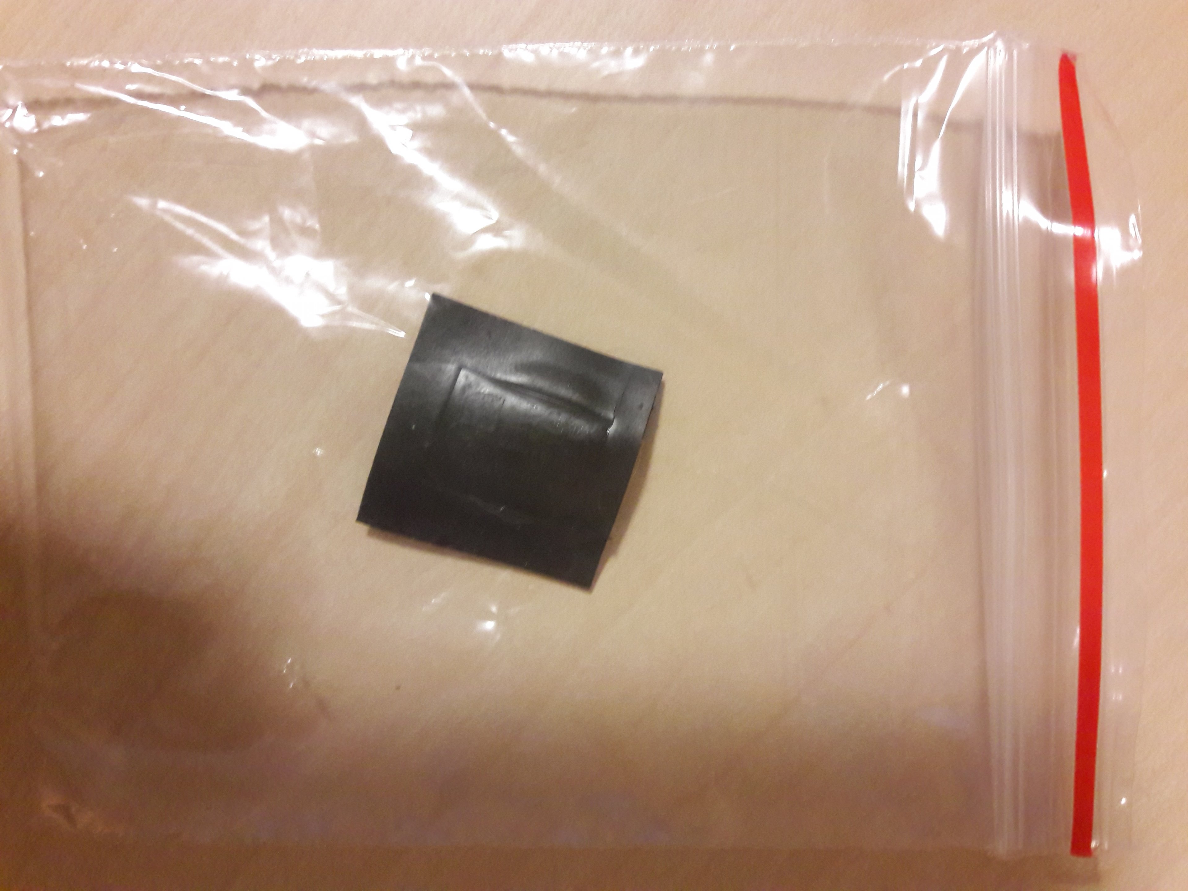

Zum Thema Chipsatztemperatur: Habe heute das Wärmeleitpad vom Chipsatzlüfter durch Noctua NT-H2 Wärmeleitpaste ersetzt was eine um 6-8° gesenkte Temperatur ermöglicht. Nicht schlecht für ~30min Arbeit, machte ja wirklich kaum Mühe. Das Wärmeleitpad habe ich vorsichtshalber aufgehoben.
Versuche das, sollte klappen. Über das CMD kann man den Plan übrigens auch umbenennen ;)
https://www.tenforums.com/tutorials/43698-delete-power-plan-windows-10-a.html
Reaktionen: P4-Freak und DanHot
(CPU)
(Gehäuselüfter)
Super vielen Dank, das Du Dir die Mühe gemacht hast! :)
Ich musste da zweimal drauf schauen, da mich zuerst die weißen Lienen zu erst irritiert haben (Bei meinem aktuellen Asrock ist es optisch anders dargestellt).
Ahh stimmt Du hast Ja auch noch das Fractal Design Define R6. Hab ich garnicht gesehen ;)
Ich habe beim Haswell aktuell 3 Silentwings 2 via so einem Adapter am Mobo via PWM angeschloßen, da liest er dann auch das Signal aus:
PWM Adapter
Reaktionen: [SniperWolf]
@Marcellus5000
Kein Ding, die weißen Linien einfach nicht beachten, die variieren je nachdem welchen Punkt du in der Kurve gerade angeklickt hast.
