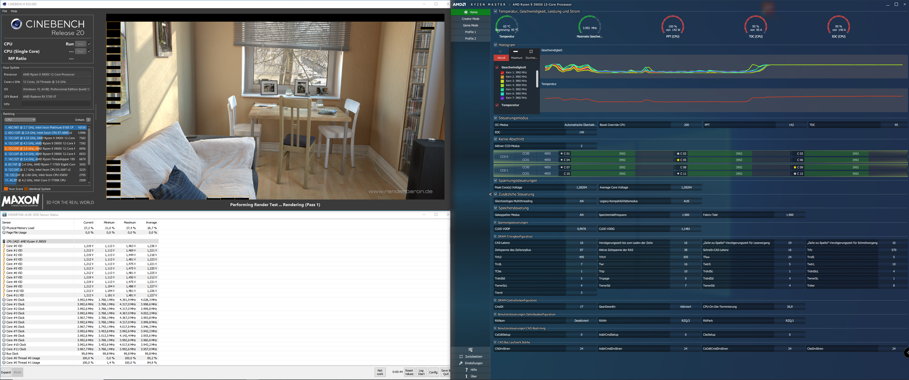

Also halbfertig ist der heute nicht. Läuft super auf Allcore 4,325GHz beim Lightroomexport, was erhebliche Vorteile bietet und RAM läuft OC auf 3800MHz. Boost könnte besser sein, aber hey dafür habe ich 12C/24T. Halbfertig ist schon weit her geholt und vielleicht sollten wie bei den neuen Prozessoren Abstand von den alten allcore maximaler Boosttaktwerten nehmen. Am Ende geht's hier nicht um eine Grundsatzdiskussion, sondern um die neuen Settings und die Werte, welche erzielt werden können, daher sage ich hier mal ELMO! Enough Let's Move On!WommU schrieb:Kannst du das mal mit eigenen, vernünftigen Worten zusammenfassen?
Was ist den ein halb fertiger Prozessor? Funktionieren die Befehlssätze nicht oder fehlen sie? Fehlt die Speicheranbindung? Rechnet er falsch? Usw.
Ab wann ist er dann dreiviertel fertig. Oder auch ganz fertig?
Ich habe die Settings (AMD CPU OC und BIOS Tuning Guide für Ryzen 3000 (und älter) bis auf PBO, ist auf Auto) von @Verangry eingestellt, leider hat bei mir das Hinzufügen des Profils (1.1) nicht geklappt, obwohl ich die alten Settings (1.0) erfolgreich gelöscht habe. Auch nach mehrmaligen Neustarts. Jedenfalls habe ich mit dem Windows 1909 "Ausbalanciert" Profil in CB20 auf 7080 Punkte gekommen, was schon mal nicht schlecht, im Vergleich zu den vorherigen Werten (teilweise deutlich unter 7000, eher 6500/6600).
Habt ihr eine Idee wieso die Profile, welche ich über Computerbase bezogen habe, nicht erscheinen? Habe diese als Admin installiert und mehrere Neustarts durchgeführt.
CrAzYLuKe schrieb:Also bei mir geht's auch nicht wirklich hoch mit dem Takt bei CB20. Der bleibt bei Allcore eher bei knapp 4000MHz.
Wie ist das bei euch bei den besten Kernen?
Wie ist das bei euch so? Bleiben auch alle Kerne eher auf einem Wert oder ist einer auf einem höheren Wert?
