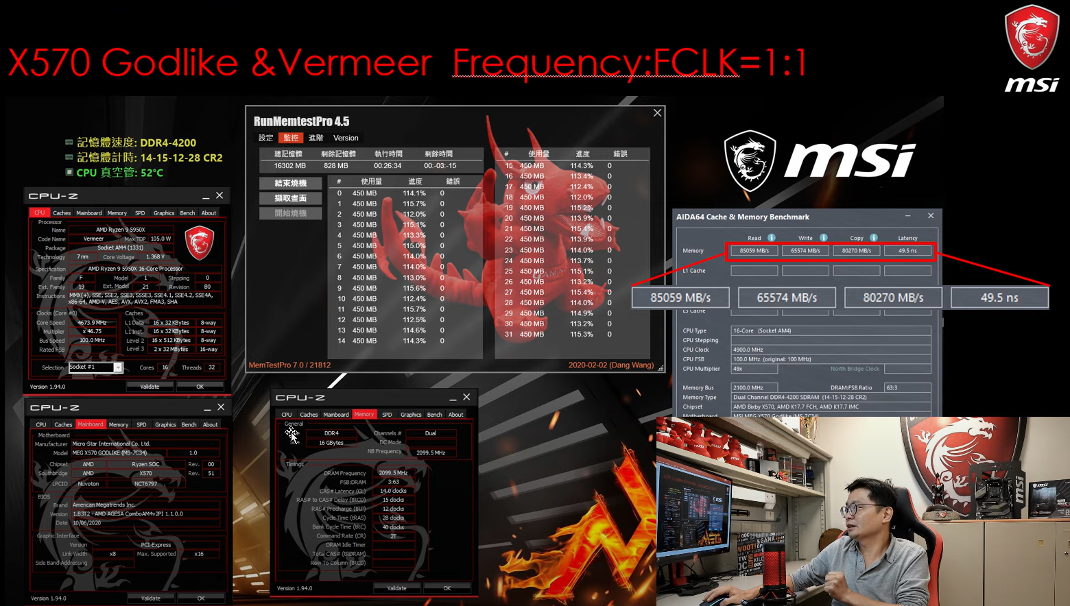

AndrewPoison schrieb:
So wie ich es lese: DDR4-4000 ist das Maximum,
Ähmn
