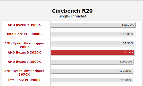

Wo ist da deine "Mehrleistung" im R20 Single Core hin? Hatte wohl keine Lust zu erscheinen?
Traust du dieser Website mehr sich an die Specs zu halten als CB?
Messungenauigkeit? Streuung? Wer weiß, jedenfalls zeigen die Benches hier auf CB einen minimalen Vorteil für den 9900K, daran orientieren wir uns hier nunmal. Seh da kein Testsystem oder so gelistet, bei CB schon.

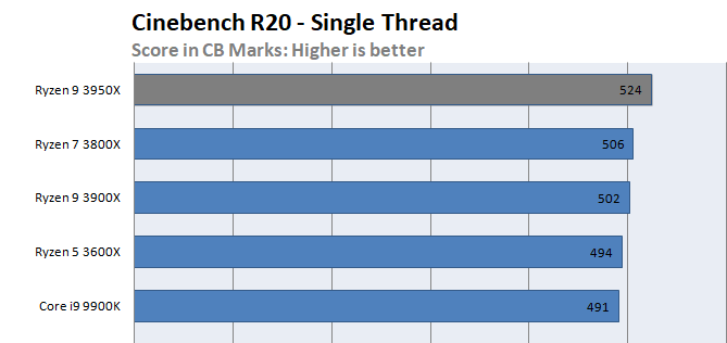

Wo ist deine Mehrleistung die ich in Frage stelle? :rolleyes:
Edit: Sollen wir weiter machen? Hier, Guru3D:
https://www.guru3d.com/articles-pages/amd-ryzen-9-3950x-review,10.html

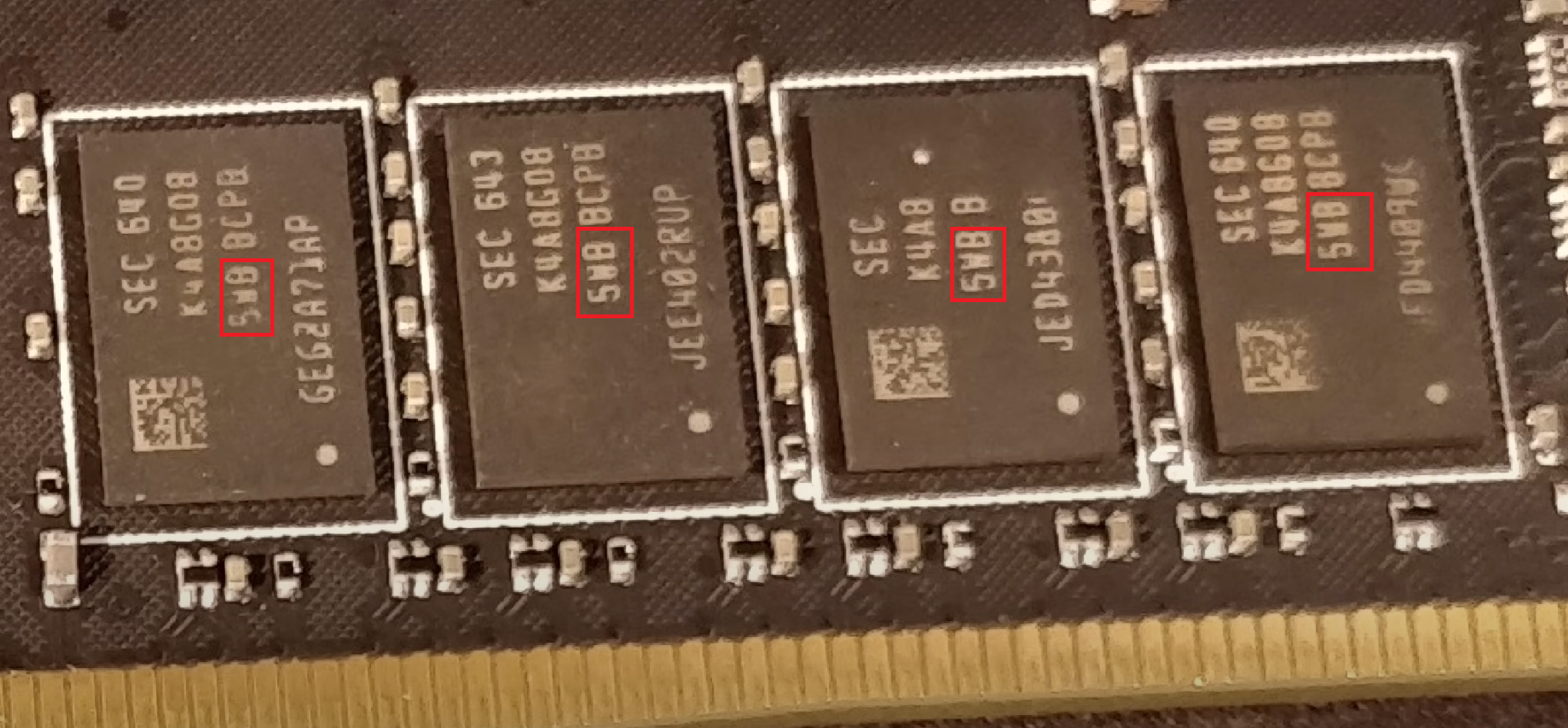

Ja, sowas wäre da eigentlich auch meine Vermutung. Ein Blick auf die Speicherchips bestätigt allerdings B-Die:
Aber solche Kits sind sicherlich die absolute Ausnahme.
Hab den Fehler gefunden, mein Bench war von Cinebench15, der entsprechende Test mit Cinebench20 bestätigt das Ergebnis der anderen Seiten. Im Gesamtfeld Singlecore liegt der Intel bei CB aber trotzdem noch 2% drüber trotz CB20. Lohnt es sich hierdrüber zu diskutieren? Eigentlich nicht.

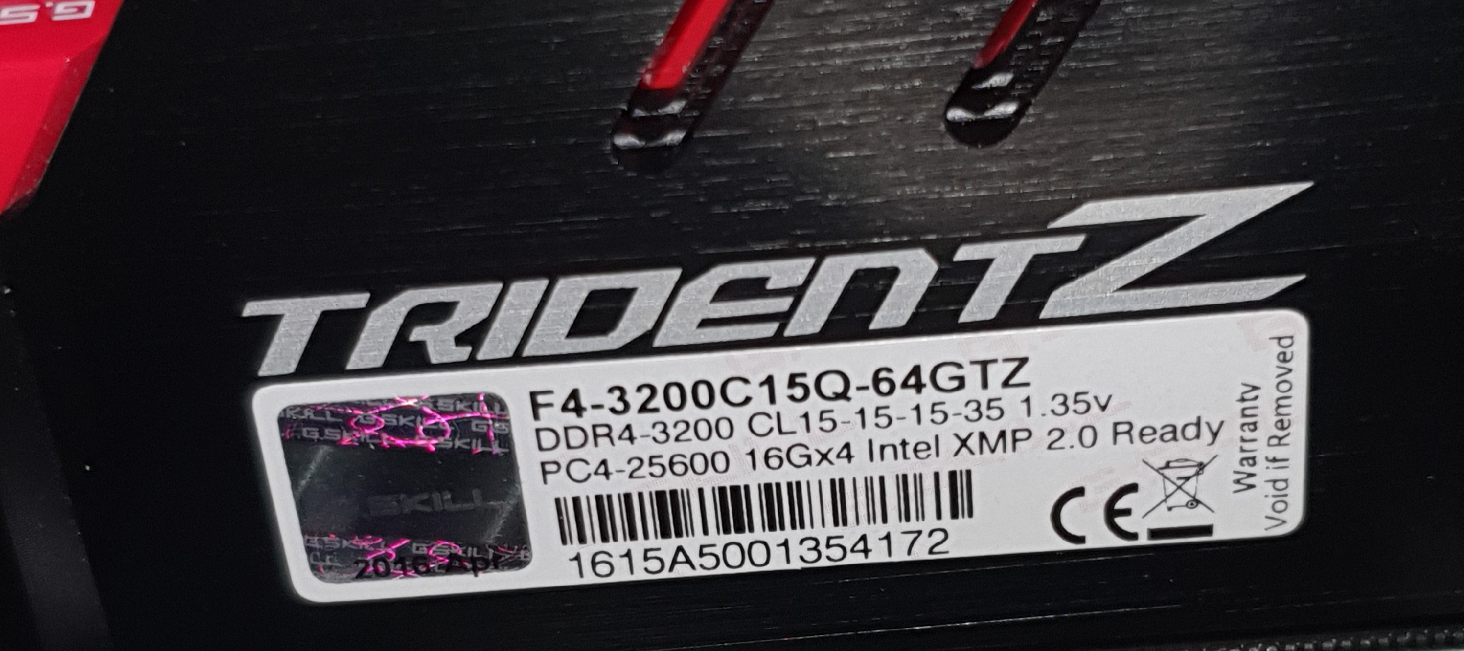

Gibts da noch andere Möglichkeiten das rauszubekommen? Meine F4-3200C15Q-64GTZ haben diesen Aufkleber nicht und Thaiphoon Burner sagt B-Die. Sind 3200er mit CL-15-15-15-35, aber laufen einfach nicht mit 3600 CL16.
Den Sticker auf dem RAM Fotografieren ;)

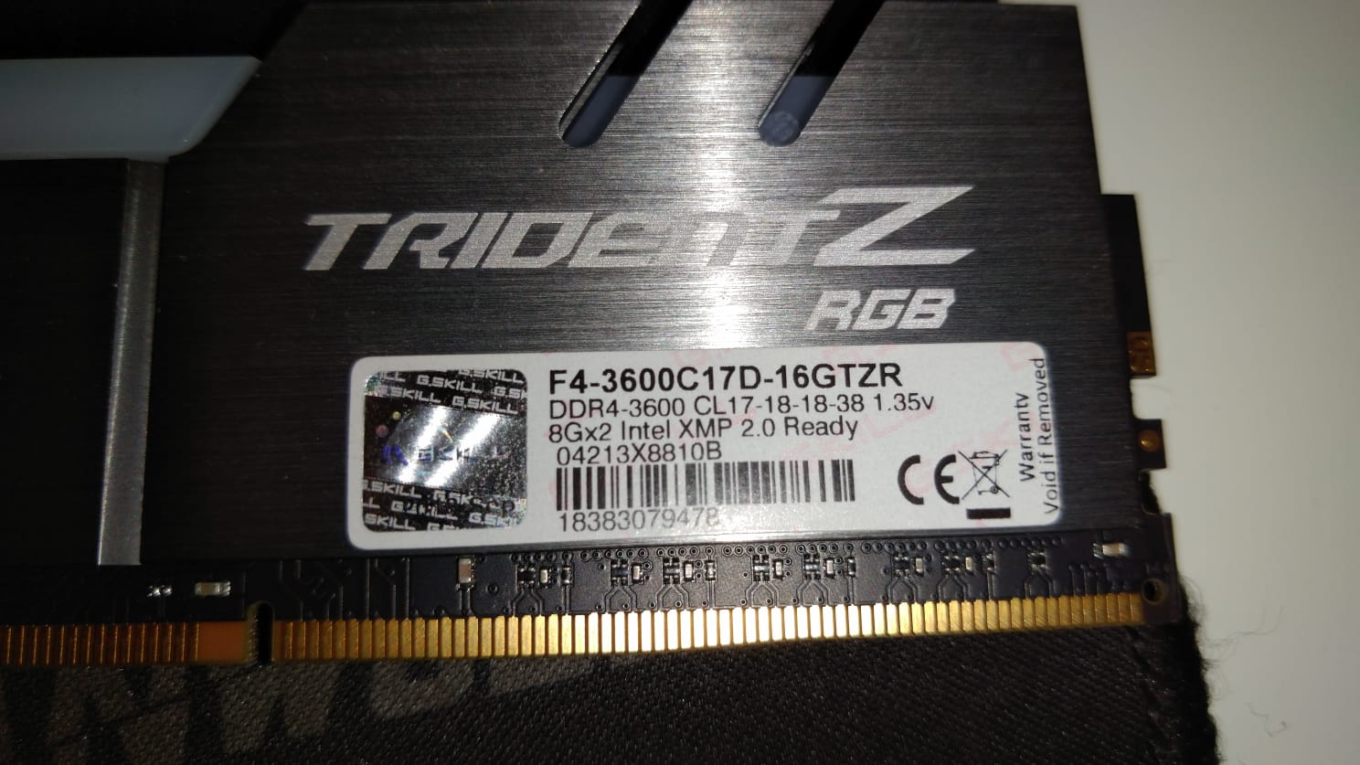

Boaa nee meine neue Hardware kommt erst morgen, raste aus mit dem lahmen Laptop hier...
Beitrag schrieb:
Ne, sind zwei unterschiedliche Kits von G.Skill mit gleichen Timings, siehe Signatur.
Aber es kommt ja nicht auf die Marke, sondern auf die verbauten Dies an.
ist es rev-e? darauf kam es mir eigentlich an ;)
Also du hast auf jeden Fall B-Dies, steht auf dem Sticker.
Reaktionen: Duvar
