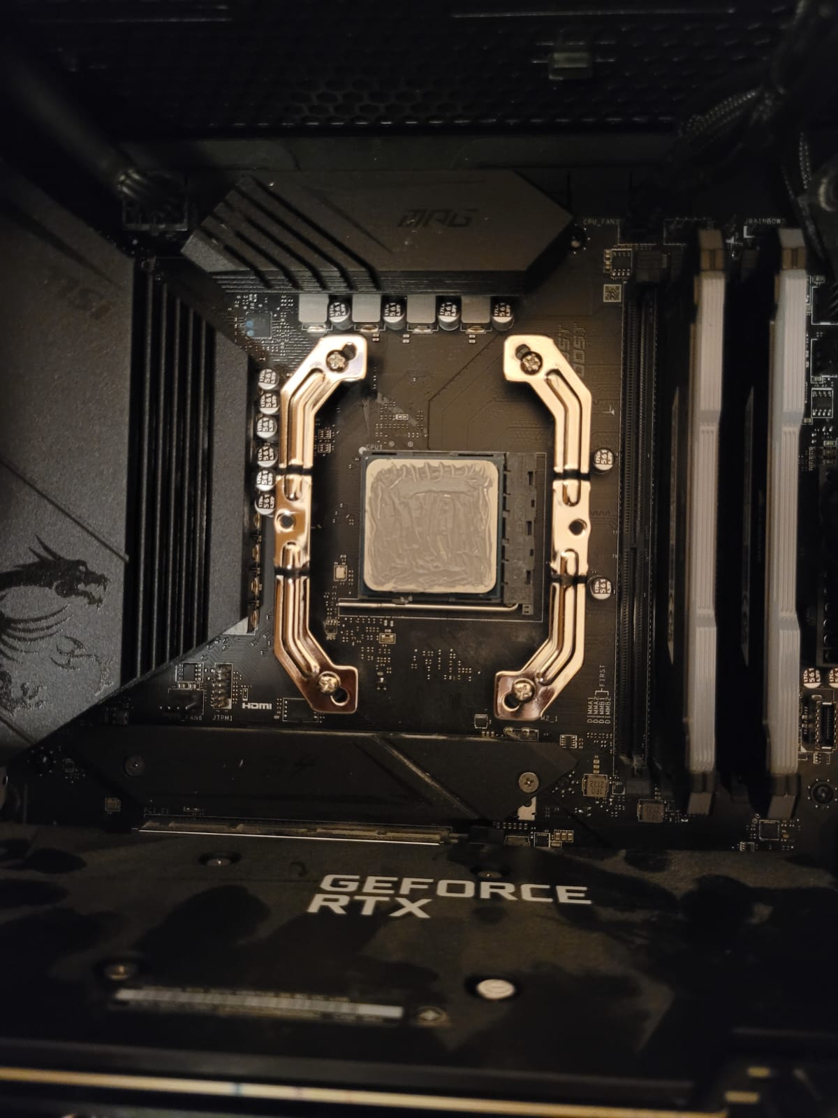

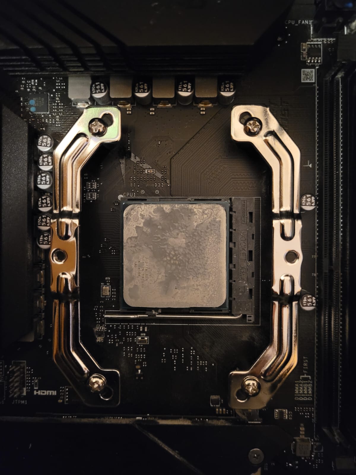

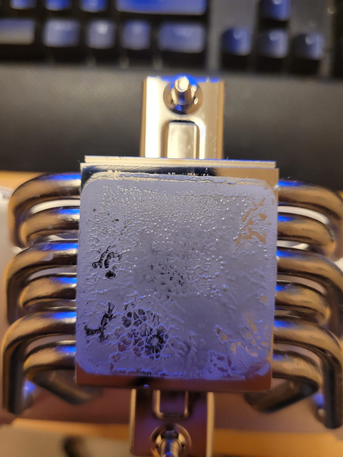

Zwei Bilder Wärmeleitpaste alt:
Drittes Bild neuer Auftrag
Viertes Bild Gesamtblick in den Rechner, rückwärtigen Lüfter jetzt ausgebaut um Stau zu vermeiden.

Also laut deinem Bild ist das nicht der Fall.Baal Netbeck schrieb:War auch der ganze Heatspreader bedeckt?
Das spricht für mich für einen falschen Anpressdruck....so als würde der Kühler nur locker aufliegen.
Hast du eventuell falsche Abstandshalter genommen(die von der Intel Befestigung) oder so?
