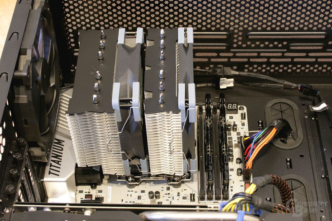

Da haben wir es schon wieder, ein Bild würde mehr als 1000 Worte sagen. Für die Temps der Spannungswandlern dürfte dies aber keinerlei Bedeutung haben.
Auch ein NH-U12S bläst kaum Luft unterhalb des Kühlers durch und kühlt die SpaWas nicht gut mit, üblicher weise machen das (Tower)Kühler mit 14cm Lüfter um einiges besser.
Ist glaube ist gut zu erkennen was ich meine.

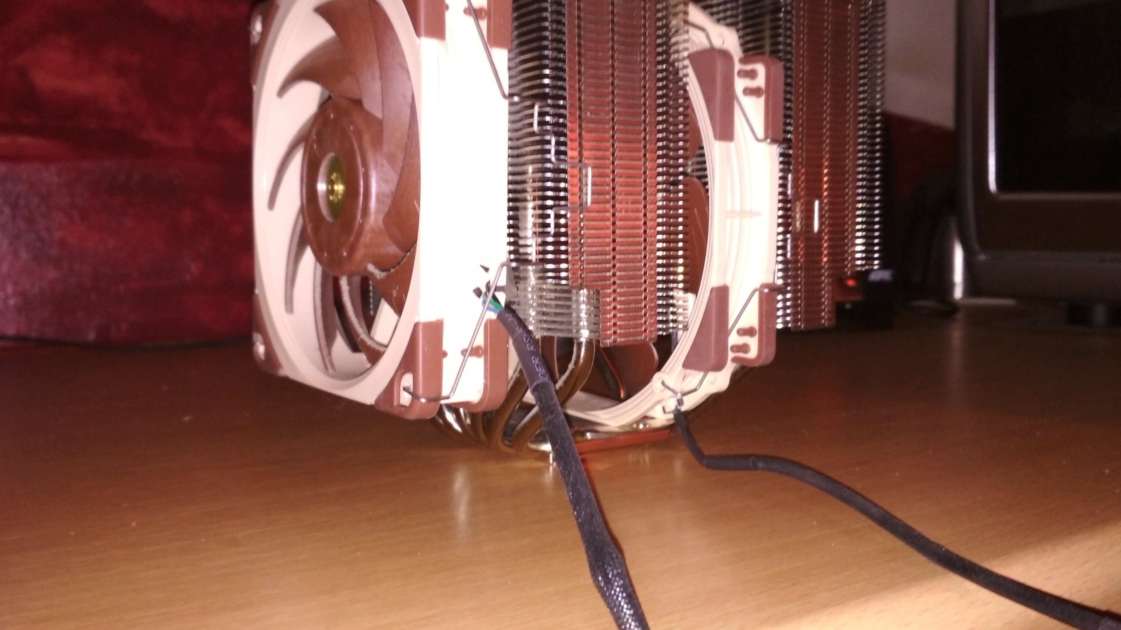

Mein NH-D15S hat mich im Ebay Shop (2.Wahl) nur 50€ gekostet, dass schöne daran ist das bei dem Preis auch der NF-A 12x25 dabei war (wie im Bild):king: Aber auch nur weil eine von den 2 Schrauben mit Feder gefehlt hat, da haben sie mir den 12x25 wegen der Umstände mit zur Schraube dazu nachgesendet (natürlich umsonst):p
Ich weiß..... ganz so tief komme ich mit der Schraube nicht mehr beim Mittleren.
Mir passt die Farbe der Lüfter auch nicht, aber bei dem Preis ist auch noch eine Sprühdose für den Rahmen drin.

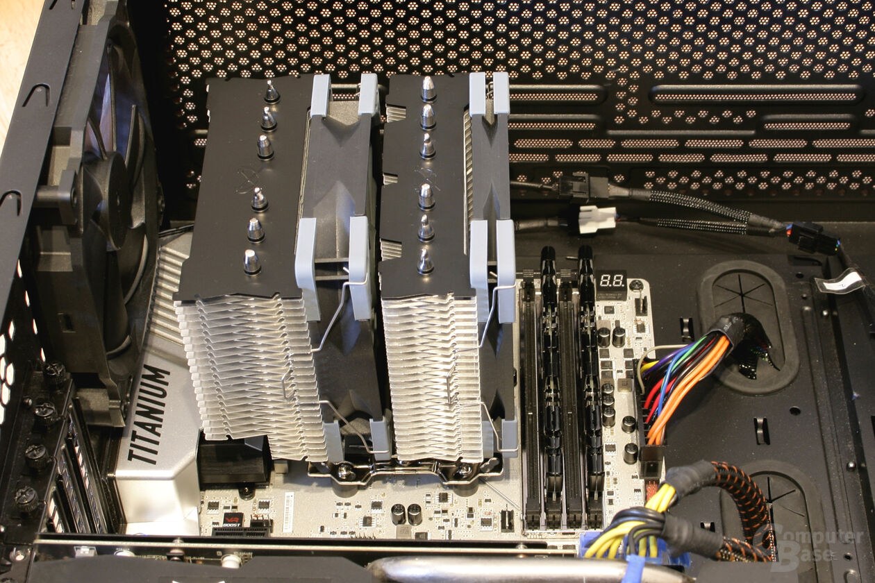

Und was meinst du was das 3. Bild darstellen soll?
