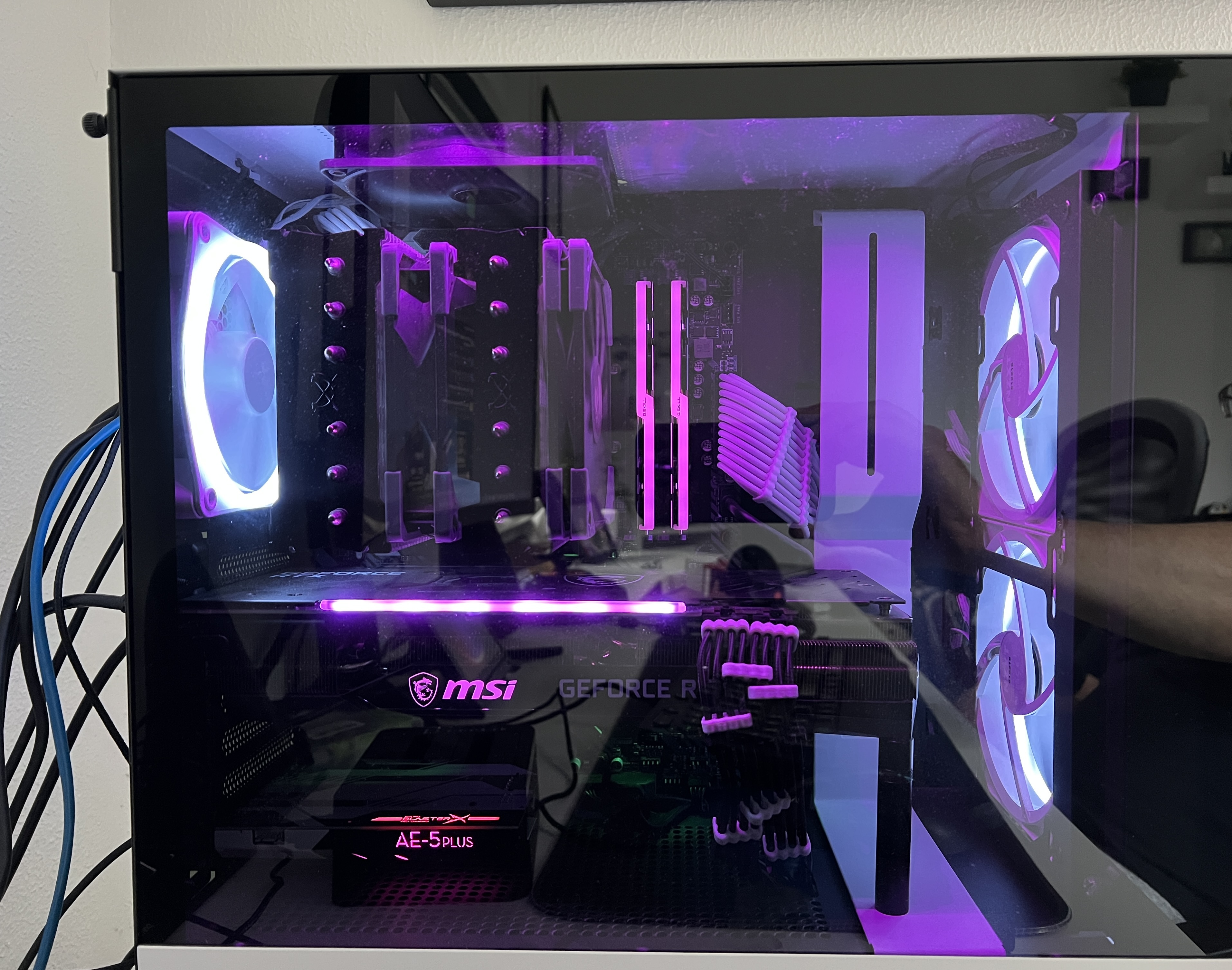

Arbeiten die Lüfter am Kühler evtl. Gegeneinander?
Wäre eine Möglichkeit und das Foto ist von schlechter Qualtiät. aber wenn ich mir die Seitenstruktur der Lüfter angucke, dann sind die leicht asymetrisch und bei beiden in die gleiche Richtung....sollte also passen.
Den Gedanken hatte ich auch erst. Blasen aber beide zum Heck des Gehäuses.

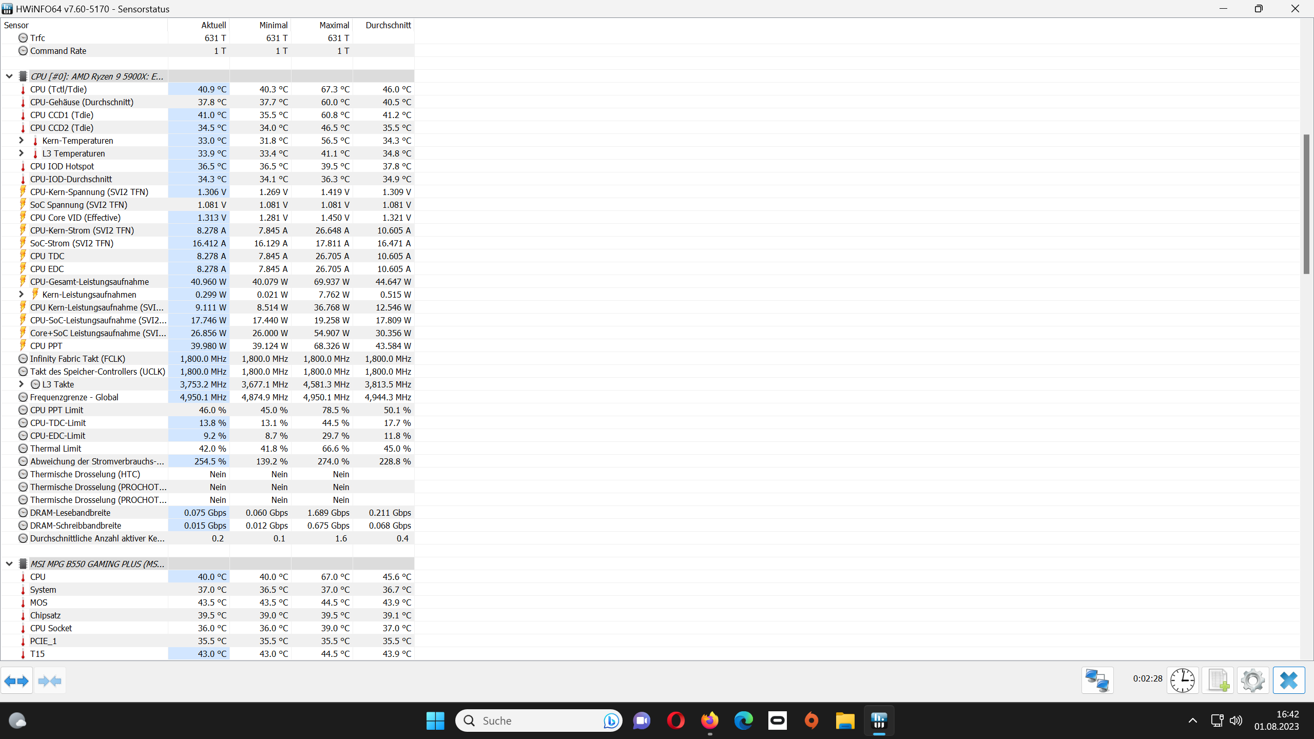

Das HWInfo Log ist sehr unübersichtlich....ich habe ein Programm gefunden, dass das visualisieren können soll, aber das funktioniert nicht bei mir und in libre calc kann es nur teilweise eingelesen werden...und die Werte ergeben wenig sinn.
30,4 MB freier Speicher....7700% Belegung...core VID 24 V...usw.
Bitte mal einen Screenshot machen

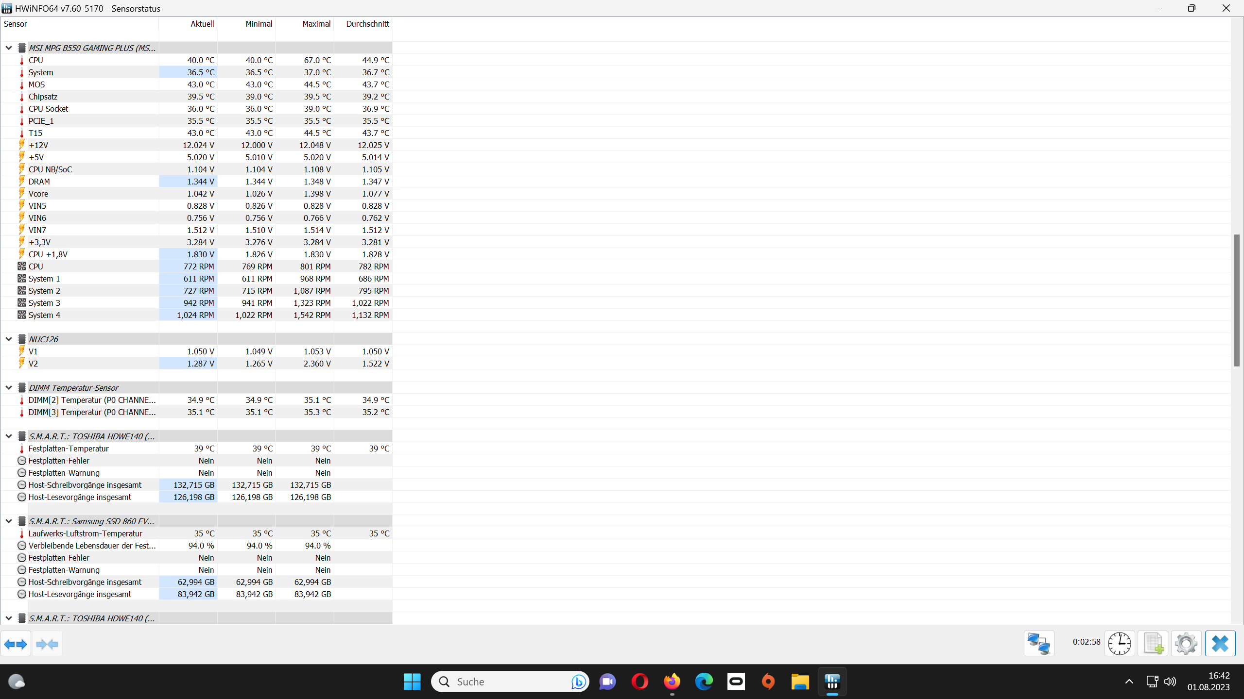

Also man sieht an Socket und Chipsatz Temperatur, dass es da keine hohe Gehäusetemperatur gibt.
Und man sieht jetzt nicht die Auslastung der CPU, aber maximal 69W für das CPU Package sollten aus meiner Sicht, nicht zu 67°C tDie führen....also nicht mit dem Kühler auf 800 rpm.
Ich weiß, dass der Wert gerne mal verrückt spielt, aber was ins Auge fällt ist die Abweichung des Stromverbrauchs von bis zu 274%...
Tipp für screenshots...du kannst unten links auf die zwei blauen Pfeile klicken und dann kannst du mehrer Spalten nebeneinander darstellen lassen. ;)
alan_Shore schrieb:
Oh Mann......Es macht einen Unterschied ob noch mit einem oder 2 raussaugenden Lüftern unterstützt wird.
Nicht, wenn das Problem auch mit offenem Gehäuse auftritt.
Edit: minimal 40W für die CPU klingen für mich aber auch nach viel....so 20W wären im Idle eher logisch...kann aber auch noch was im Hintergrund passieren.

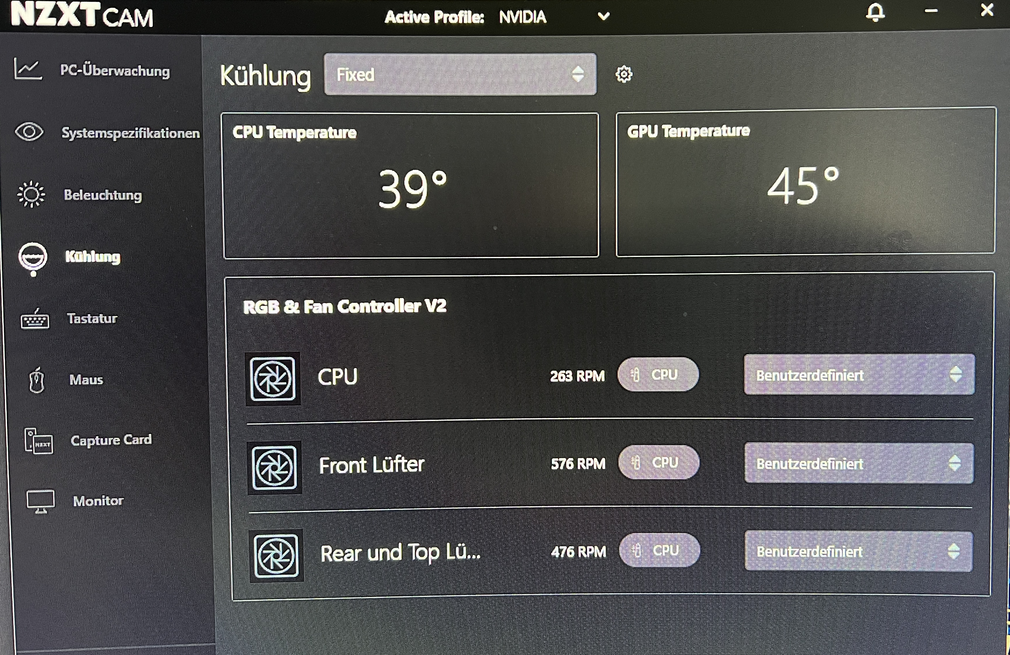

Wenn der hintere Lüfter nur langsam läuft, da die CPU Temp hoch und die SystemTemp niedrig ist, dann ist er doch nicht hilfreich. Daher einmal ausgebaut. Jetzt wieder drin und mit der CPU Temp gekoppelt.
Dann erstelle dir vernünfige Lüfterkurven... Ich bleibe dabei. Dein Gehäuse ist nicht optimal und der Airflow ist bescheiden.
Hier mal ein Bild von meinem Rechner. 2 rein, 1 hinten oben raus und einer oben raus .
Die Geschwindigkeitten der Lüfter siehst du ja…und ich habe nen 5800x der noch wärmer wird. Gekoppelt sind sie mit der CPU-Temp. Er ist im Windows und Officebetrieb flüsterleise. Wenn ich meine Meshfront wieder gegen die Glasfront tausche, habe ich 13 - 15 Grad wärmere Temps. Verkaufe dein Gehäuse und kauf dir eins mit Meshfront... du wirst einen großen Unterschied haben, du musst nicht undervolten und herumexperimentieren...
