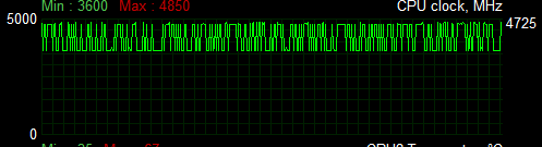

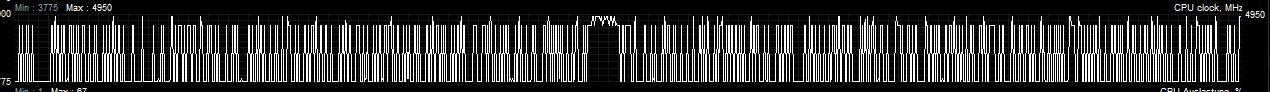

Seitdem ich die Kerne über den RM Curve Optimizer angepasst habe, taktet meine CPU jede Sekunde hin und her zwischen 3775 und 4950 MHz... Das kann für die CPU doch nicht gut sein, oder? Habt ihr das Problem auch?

@momorious
Vergiss den MSI Afterburner, wenn du dir die Taktraten der CPU oder einzelner Kerne ansehen möchtest, wenn du einen Ryzen Prozessor hast.
Das einzige Programm, dass die Taktraten zuverlässig auslesen kann ist der Ryzen Master.
Alle andere Programme wecken die Kerne bei der Abfrage der Taktrate auf und dadurch hast du komische angaben. Bzw. was MSI Afterburner ausließt kann von vorne bis hinten nicht stimmen.
Auch bei mir sieht das mit MSI Afterbuner so aus. Gerade ist meine CPU Stock:
Das ist kompletter Blödsin, denn ich hab nichts gemacht die letzten paar Minuten.
Laut Ryzen Master sieht es so aus:
6 Kerne Schlafen. Zwei Arbeiten mit je 400 bis 700Mhz.
Beobachte einfach den Ryzen Master eine weile. Dann siehst du welche Taktraten wirklich anliegen.
