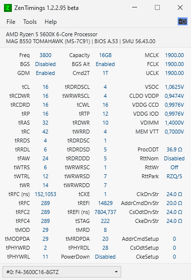

Mit dem neusten Agesa 1.1.9.0 Update vom B550 Gaming Plus bekomme ich bei IF 1900 MHz schon WHEA 19 Warnings. Testweise auch mal die SoC Spannung auf 1,12V hochgeprügelt, aber keine Besserung. RAM hatte ich dafür auf JEDEC Default gelassen. Den 5600X habe ich nicht overclocked. Gibt es noch andere Werte oder Spannungen, die möglicherweise positiven Einfluss auf die WHEA Fehler haben.
Hast du schon einmal von Zen Timings einen Screenshot gemacht?
Da kann man dir denke ich mehr helfen!
Die SOC Spannung ist eine Einstellung von vielen die "Stabilität" bringt,
aber es gehören noch sehr viel andere Einstellungen dazu,
das auch der IF Stabil laufen kann, es ist nicht die eine Spannung oder die eine Einstellung.
Es ist eine Kombination aus vielen Einstellungen die gleichzeitig passen müssen!

@maverick80 hab auch BDie am laufen und etwas straffere Subs als Du. Kannst ja mal vergleichen. Meine tRC ist allerdings höher. Da bin ich dem OC Guide gefolgt, der aus Stabilitätsgründen tRC=tRP+tRAS empfiehlt.
