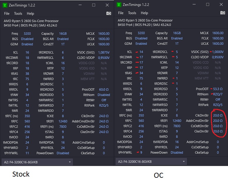

Hallo freunde,hab mich mal an Ram Oc rangewagt.
Hab vorher mit standart XMP 3200 16 18 18 18 38 erfasst.Benchmark gta 5 durchlaufen lassen und fps min,avg,max notiert.
Dann Oc auf 3200 14 17 17 17 34.Benchmark wieder durchlaufen lassen und verglichen.Meine Min fps,Max fps,AVG fps sind 3-5fps weniger.Lediglich die Latenz vom Ram ist um 1,0ns gesunken.Habe ich einen Denkfehler oder ist Ram Oc bei Games eher nebensache und die weniger Fps sind normale Messschwankungen.

Die herangehen weiße ist eine falsche :D Takt geht vor timings gerade bei Ryzen ist der Infinity Fabric Takt mit das wichtigste zum steigern überhaupt, dieser sollte synchron zum Ramtakt sein dann kommen die Timings. BTW: Für Ram OC immer X.M.P aus und den Ram alles Manuell einstellen!
@Dragonheart69
@MehlstaubtheCat
XMP aus gibt es bei meinem Asrock b450 nicht.Entweder auf Auto oder eben ein XMP Profil aussuchen.Trotzdem kann ich dann ja den Ram konfigurieren.Anbei die unterschiede zwischen stock und OC.
Trotzdem schonmal danke für den Tipp das ich mehr Mhz brauch.Also wäre es sinnvoller ihn auf 3400cl16 zum laufen zu bringen?

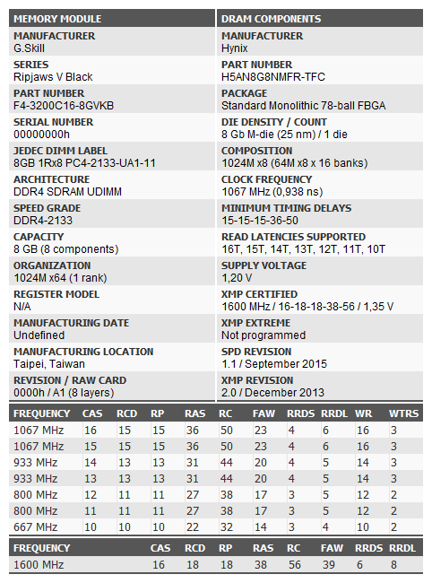

Zuerst muss du raus finden welche Chips auf deinen Ramsticks verbaut sind!
Thaiphoon Burner Screenshot? http://www.softnology.biz/files.html (Freeware > Read davon einen Screen)
Dann kann ich dir Einstellungen geben viele 2600 die ich hier bei mir hatte,
oder generell die 2000er gehen bis in etwa 3533MHz (bis zu).
Kommt natürlich aufs Spiel und auf die Einstellungen..den Rest der Hardware usw an.
Beim GTA Bencmark würde ich vermuten, dass dieser einfach nicht sonderlich genau ist...und du hast nur die Haupttimings leicht angepasst...da würde ich keinen ernsthaften Unterschied erwarten.
Du hast z.B. tRC weiterhin so grausig schlecht gelassen und das macht schonmal zwei deiner Verbesserungen bei den Haupttimings irrelevant.
tRC sollte bei dir auf tRP+tRAS=51 gehen.
Und auch die vielen Subtimings machen in der Summe einen großen Teil der Ramoptimierung aus.
Ansonsten wirkt sich schneller Ram sogar fast nur in Spielen aus..Alltagsanwendungen profitieren kaum.
Aber natürlich hilft schneller Ram auch nur wenn du CPU limitiert bist.
Wartet die CPU auf die GPU, dann hilft es nicht, wenn sie schneller vom Ram gefüttert wird.

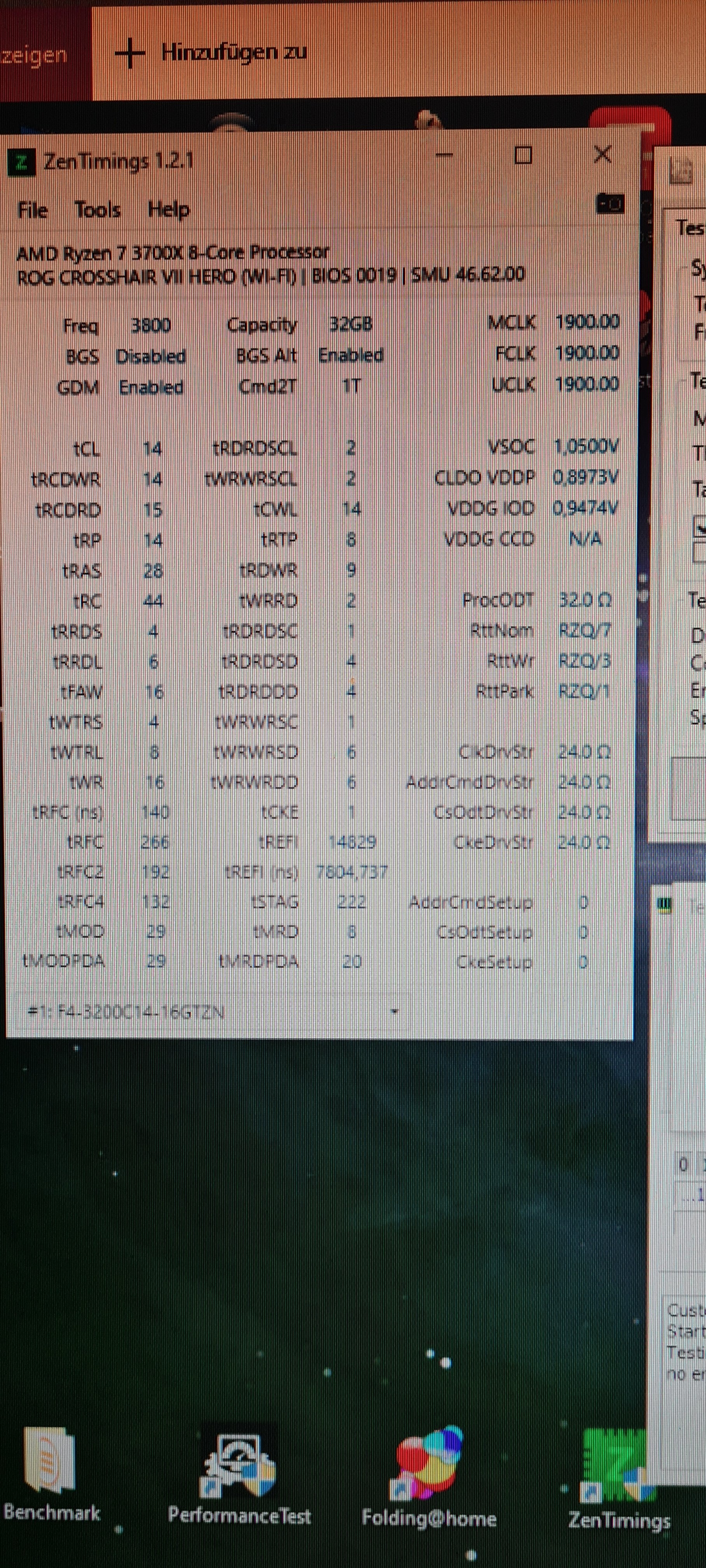

@MehlstaubtheCat Habe Hynix MFR Speicher siehe Bild.
Was ich auch nicht verstehe,laut Zentimings ist der tRFC=560.Im bios zeigt er mir aber 312 an.Als ob dort etwas verrechnet werden müsste.
Die tRFC Werte sind oft etwas zwischen den Stühlen.
Wenn du noch XMP aktiv hast, funkt das manchmal dazwischen und stellt die tRFC Werte neu ein.
Wenn das Mainboard meint es sei etwas instabil, kann es sein, dass es erstmal andere Werte einstellt.
XMP deaktivieren(manchmal meint das Auto).
Und dann sichere eigene Werte nutzen....die 560=350ns sind erstmal gut.
Ich optimiere tRFC immer zum Schluss, weil es einen teilweise in den Hintern beißt, obwohl Memtest es stabil fand....

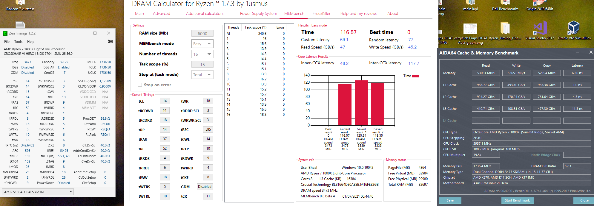

So....Ich habe nochmal die Timings bei dem Micron-E versucht zu verschärfen.
..ist mir teilweise gelungen aber größtenteils hat es Fehler geworfen.
...tWR habe ich etwas entschärft...ich hatte erst von 16 auf 14 versucht, aber das schien mir unregelmäßig Leistung zu kosten....ich bin dann auf 18 hoch und denke nicht, dass da groß Leistung verloren geht.
Damit habe ich jetzt einige Stunden Stresstests und Spiele absolviert....scheint alles stabil zu sein...genau kann man das wohl erst in einigen Tagen sagen.

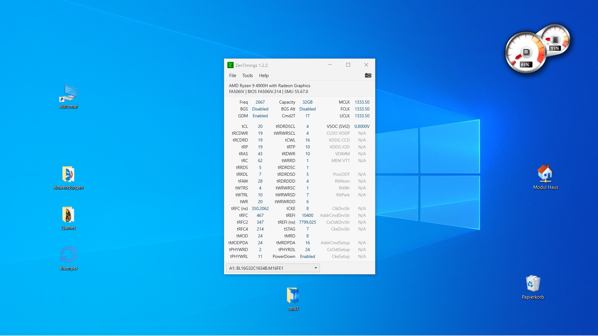

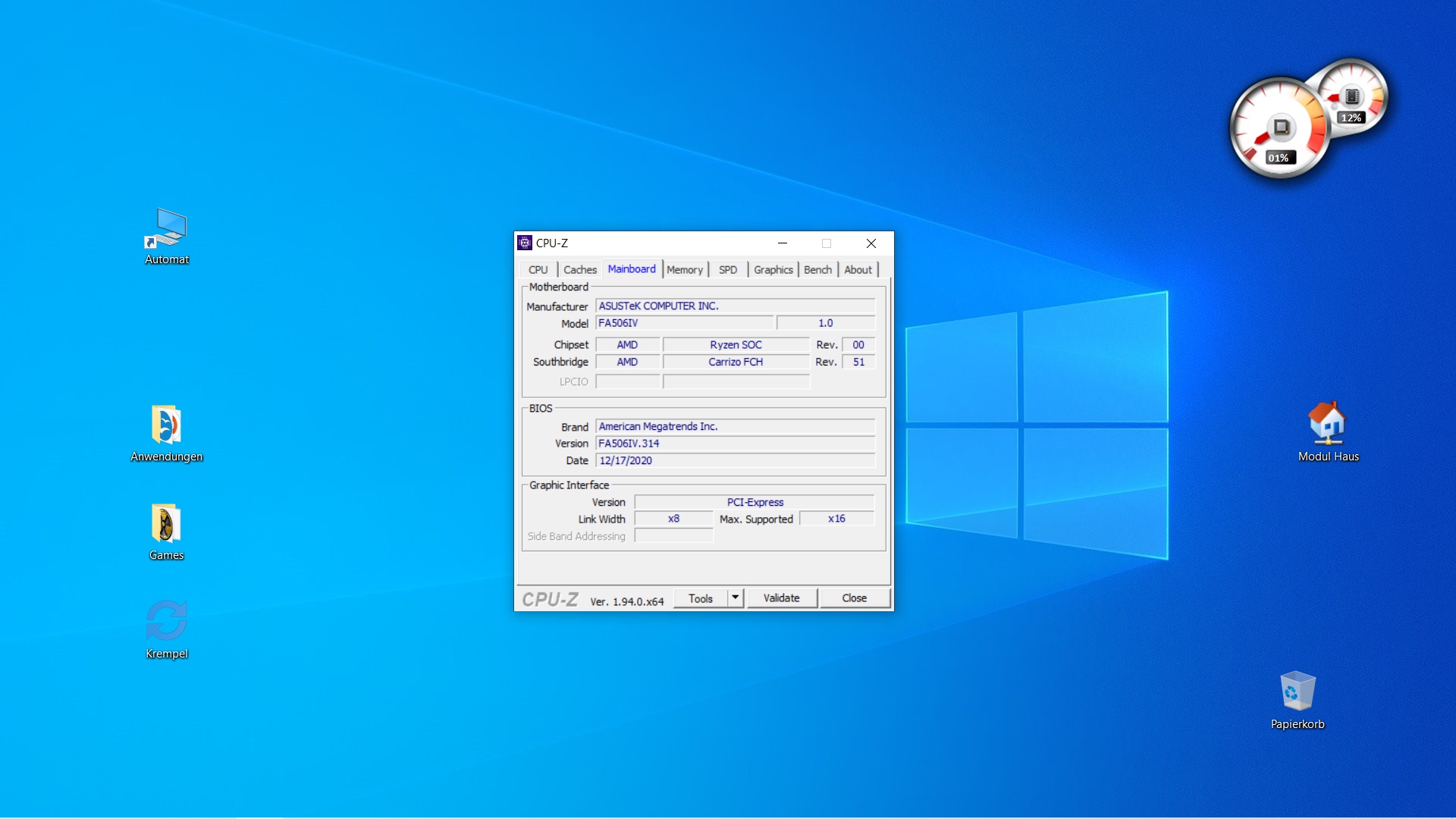

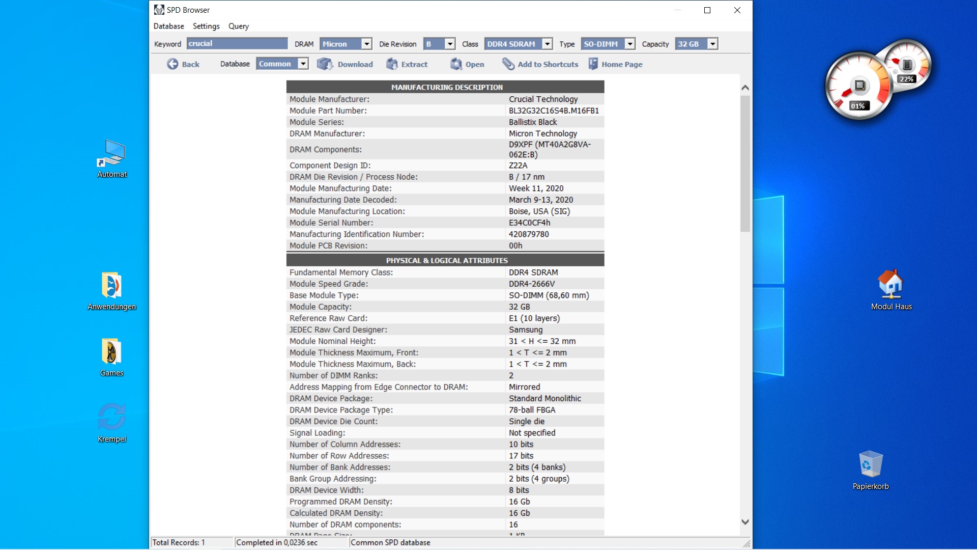

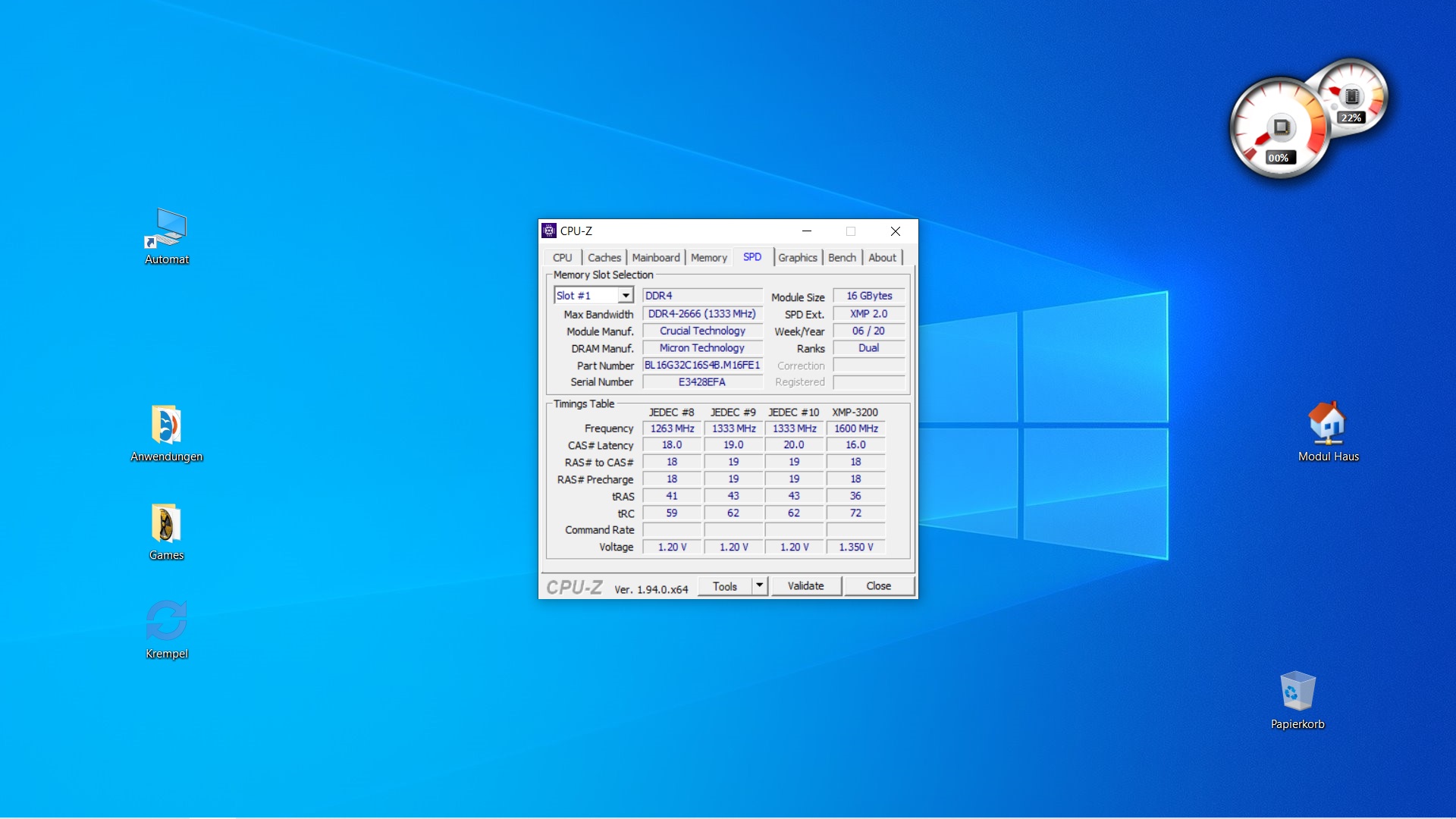

Hab mich mit meinem "Anliegen" schon an den SV3N gewendet und der meinte Du wärst/bist der RICHTIGE :-)

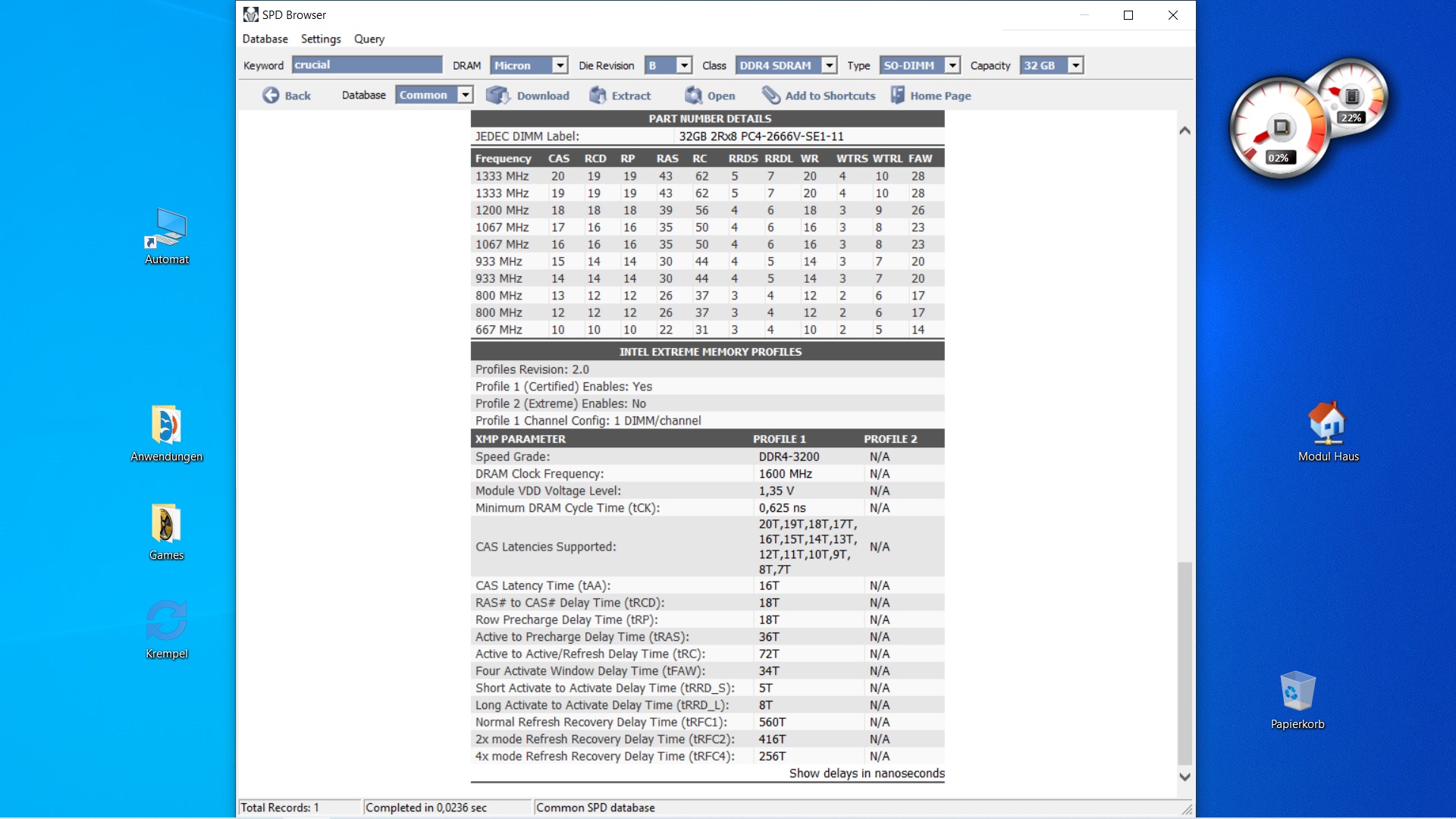

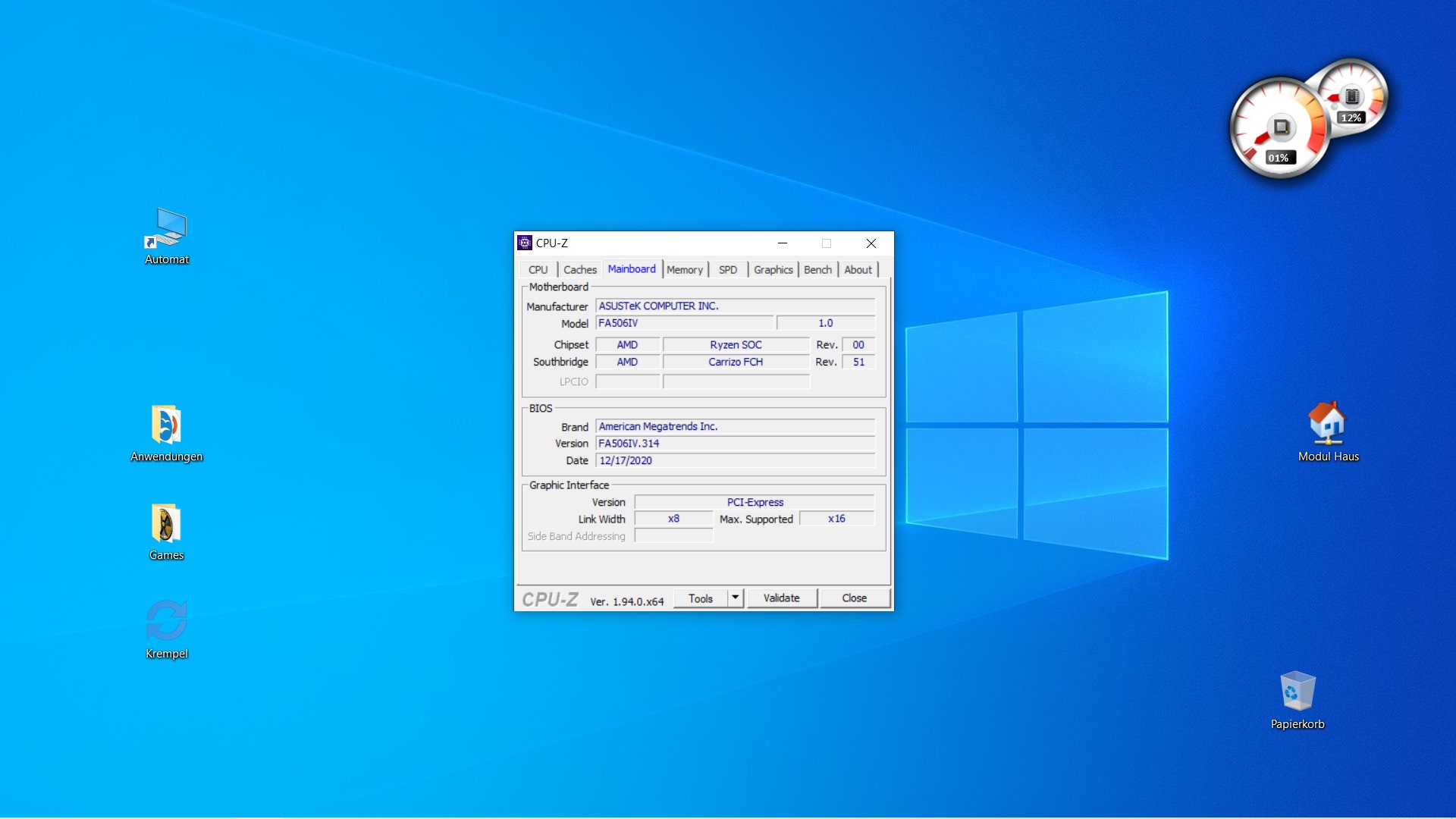

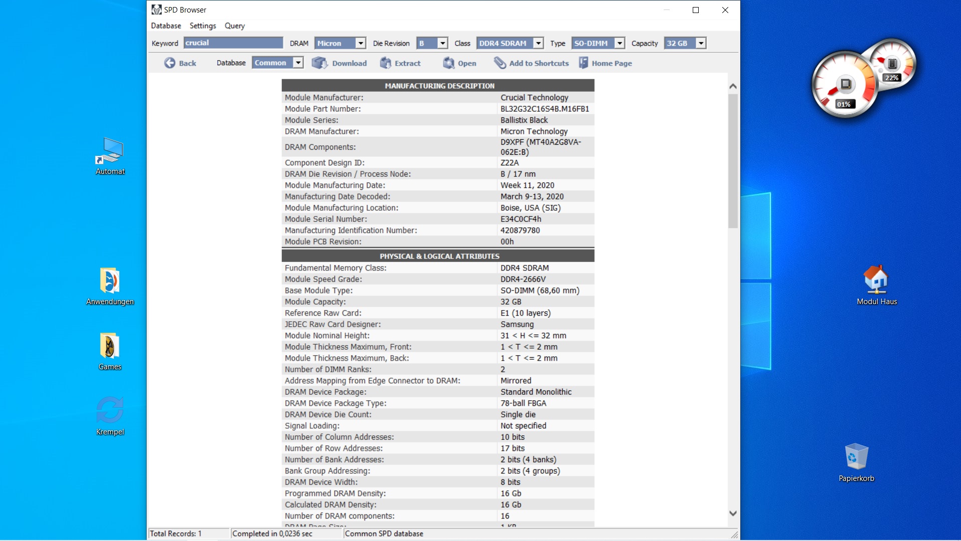

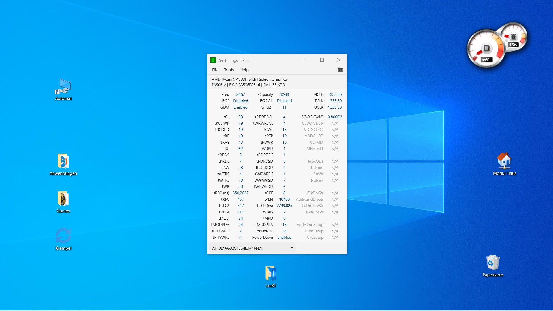

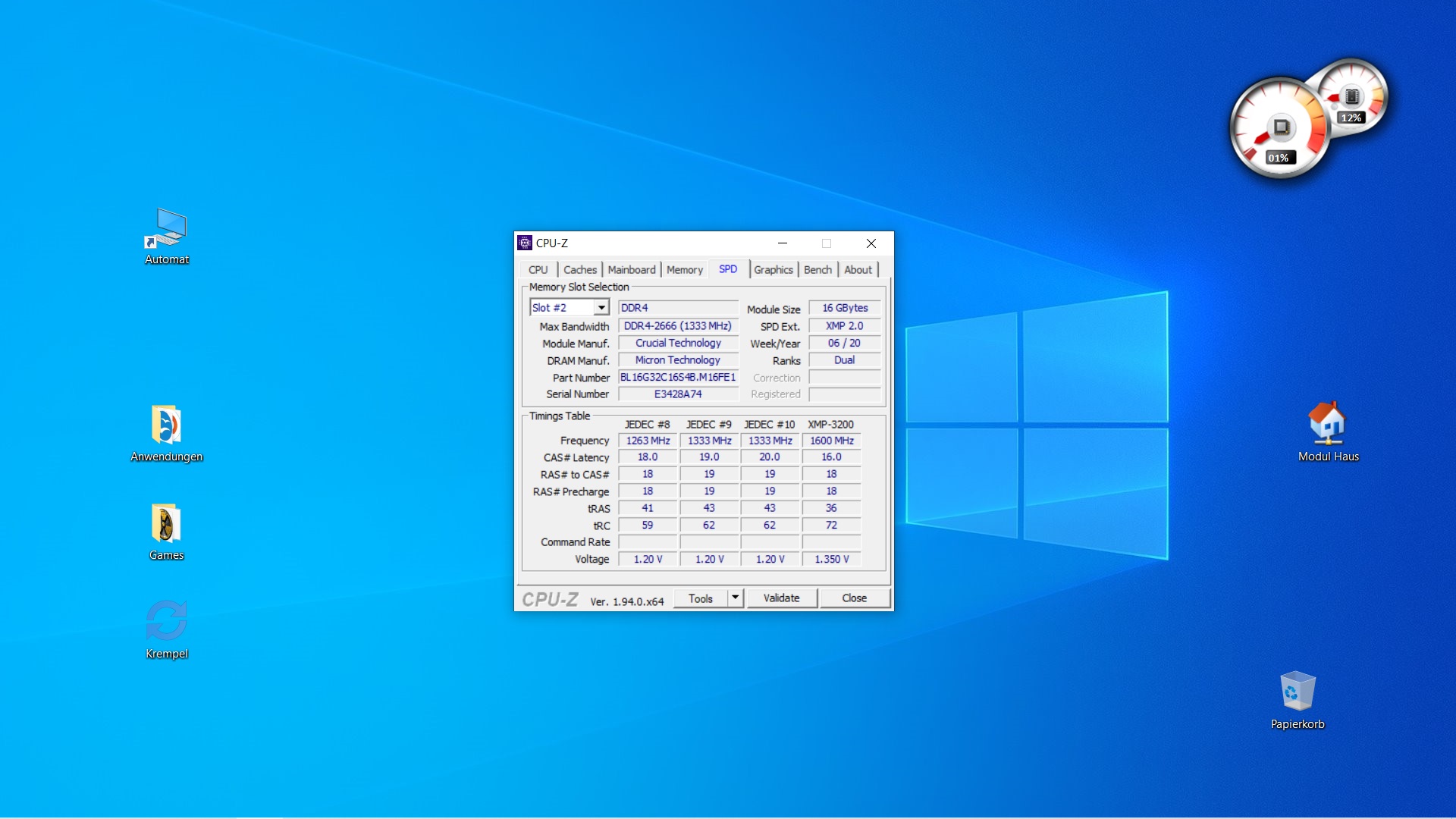

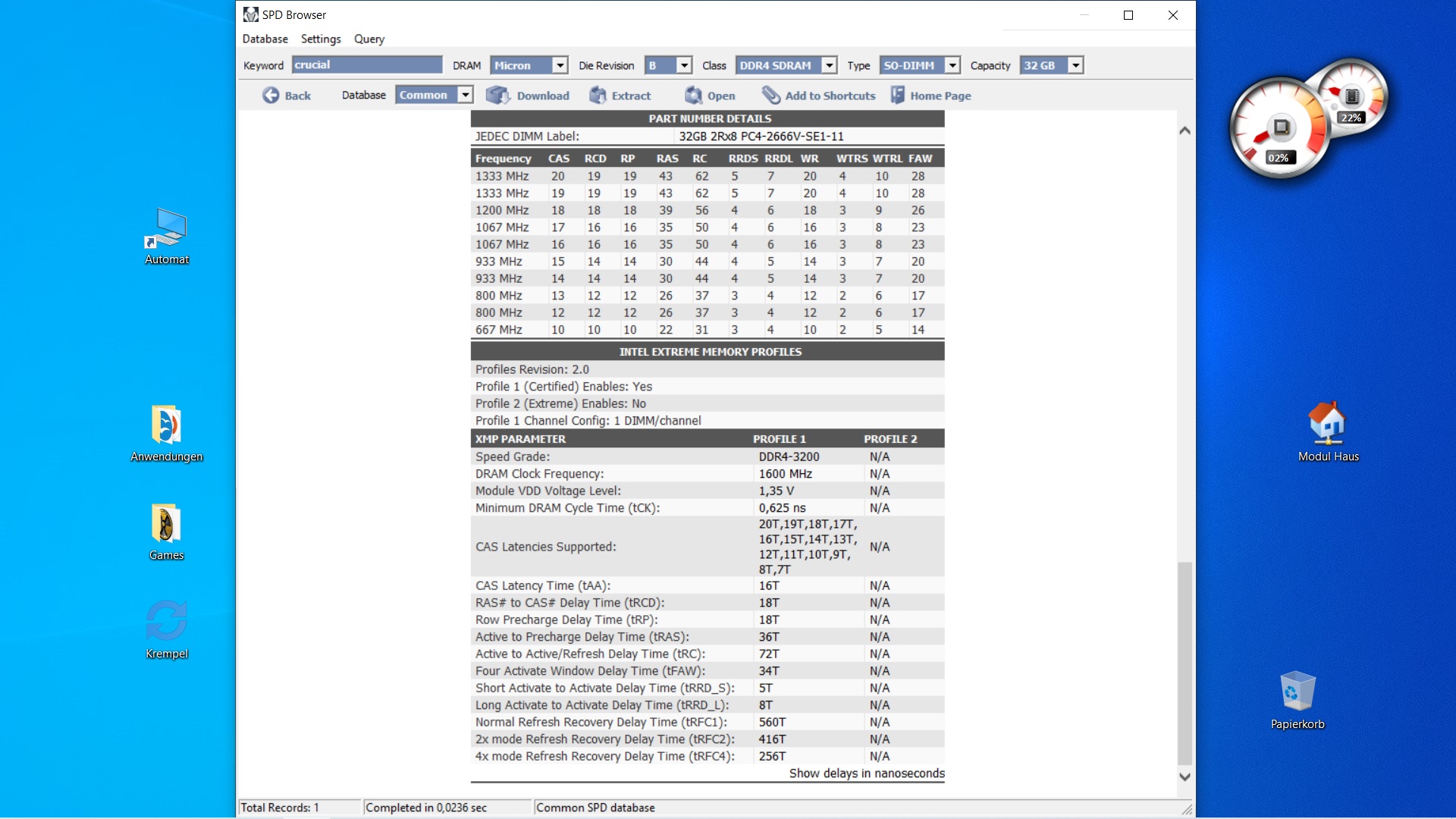

Seit ein paar Monaten ist meiner einer stolzer Besitzer/Eigentümer von einem ASUS TUF Gaming A15 Laptop.
Mit 4900H CPU, RTX 2060 Mobile GraKa und "ursprünglich" 16 GB (2x8) 3200 MHz RAM.
Jetzt zum "PROBLEM" : Die RAM Riegel habe ich getauscht gegen 32 GB (2x16) mit 3200 MHz (XMP/1,35 V).
Nur lassen sich genau diese 3200 MHz im BIOS leider NICHT einstellen oder das XMP Profil aktivieren ...
Hättest Du mir BITTE einen Tipp ? Denn ich bin just mit meinem Latein am ENDE :-(
Danke, Onkel Föhn.
p.s. wollte Dir dies eigentlich via PN senden, aber da geht nix mit Anhängen.
Das ist auch so vom Hersteller so gewollt. Leider hast du da den falschen Ram gekauft, der nur per XMP auf 3200Mhz geht und genau das wollen die Laptophersteller nicht. Aber dein "alter" Ram hatte die 3200Mhz schon im JEDEC Profil gemacht.
Das heist, du müsstest nach Ram schauen, der die sen Takt schon im Jedec Profil mit 1,2Volt macht, sonst bekommst du das so nicht hin.

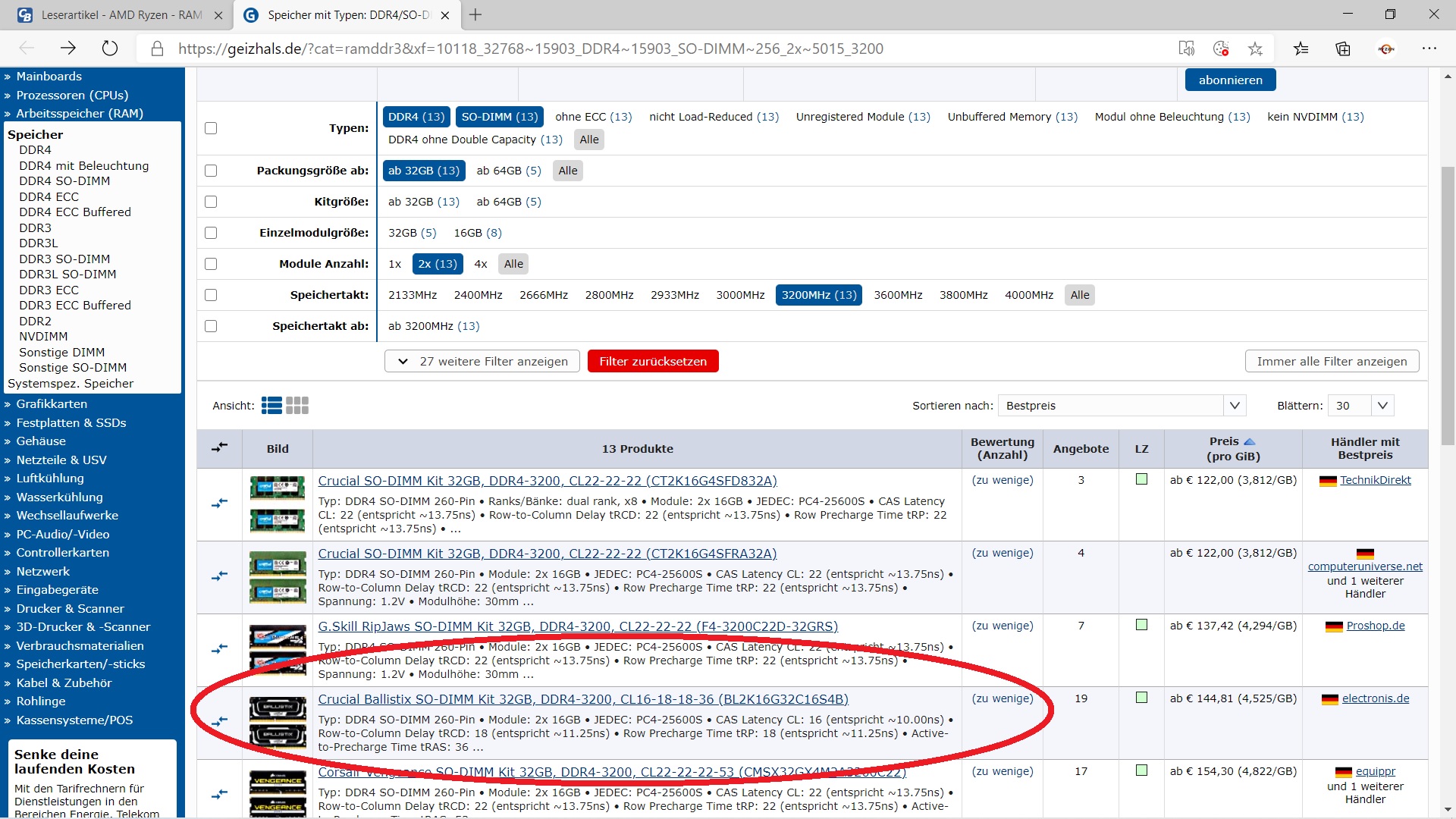

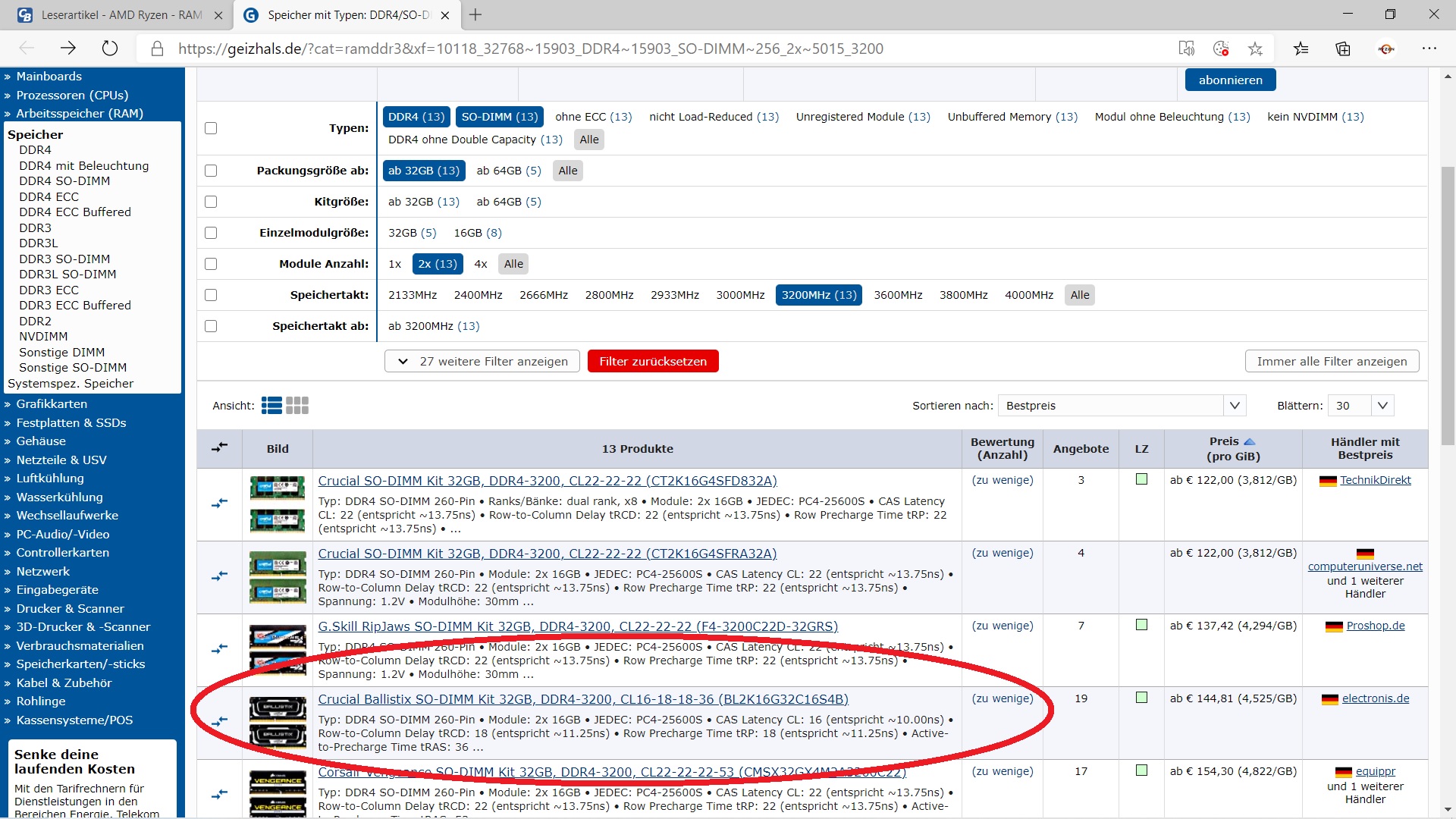

Hier hast du schon mal ne Auswahl.:daumen:
So sollte es jetzt stimmen.:)
Reaktionen: Baal Netbeck und Onkel Föhn
Ja das ist bei Geizhals eben das problem, du kannst da nicht direkt nach Jedec Takt suchen, sondern nur über die Spannung. Und die darf eben nicht über 1,2 Volt sein, sonst ist es wieder ein XMP profil. :grr::daumen:
Stellt sich mir nur just die Frage, weshalb sie dann diese RAM Riegel mit 3200 MHz bewerben (dürfen),
wenn die Laptop Hersteller eh KEIN XMP Profil mit 1,35 V unterstützen (wollen) ?!?
Na Prima, wer nimmt mir diese dann noch ab ? Jener hat ja dann das selbe Problem ... :-(
MfG Föhn.
