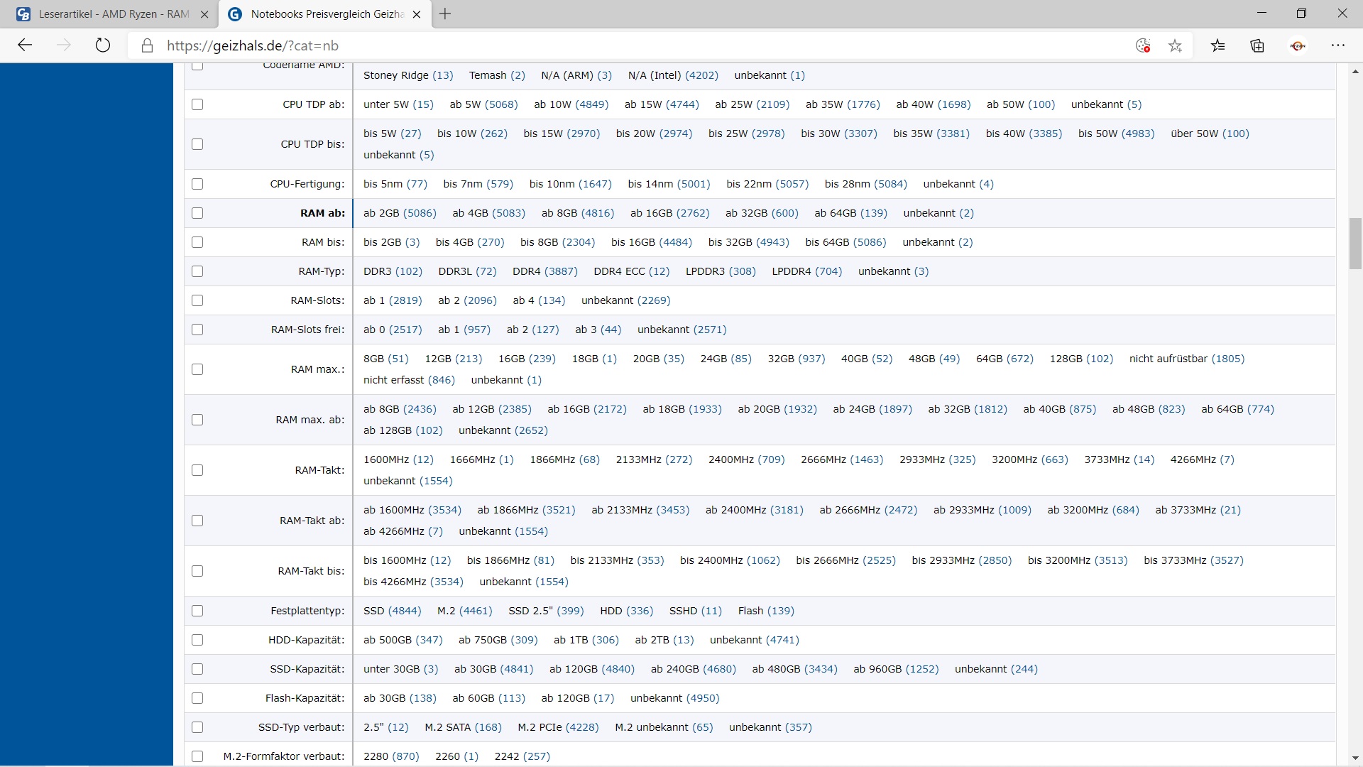

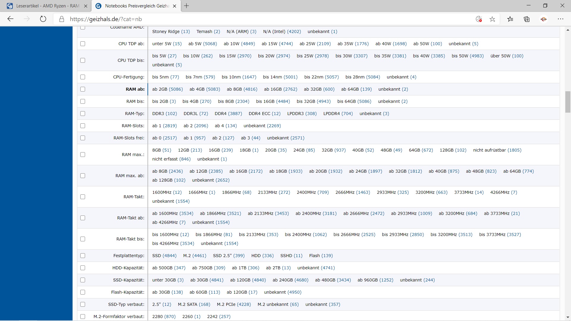

Weil es eben auch Boards gibt, wo man diesen Ram drauf packen kann und das XMP profil wählen kann.
Also ich hab jetzt auf Geizhals bei Laptop ALLE 130 Filter Optionen durch geschaut, NIRGENDS steht wo etwas von XMP Unterstützung (egal ob bei AMD oder INTEL) ... :-(
MfG Föhn.
Es gab da z.B. Mal 1-2 Laptops, die intel oder AMD Desktop CPUs verbaut hatten.... Die konnten vermutlich XMP nutzen.
Und bestimmt gibt es auch noch mehr... Sowas exotisches ist oft falsch in Geizhals eingepflegt.
Ich nehme an, es ist für die RAM Hersteller auch egal.... Kaum ein normaler Käufer aktiviert doch überhaupt das XMP Profil.... Die werden gar nicht merken, das es bei ihnen nicht die Möglichkeit gibt.

Den Ram kann man ja auch in Nuc`s, Htpc`s und Barebones einsetzen und da kann man zum Teil eben dann das XMP profil nutzen. Aber bei Laptops hatte ich das so bis jetzt noch nie gehabt.

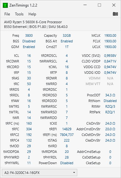

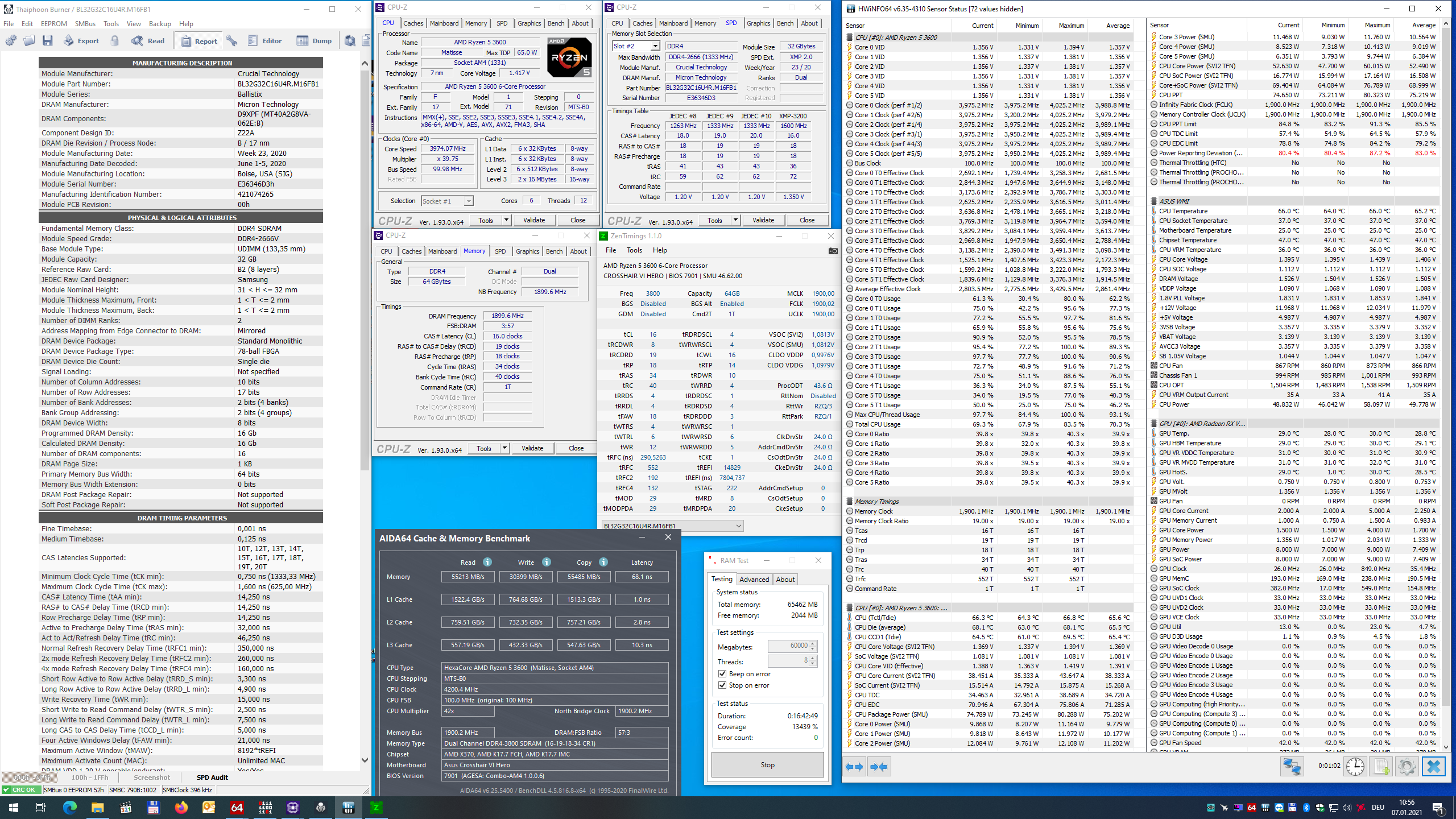

Nachdem ich jetzt günstige und auch gute 64GB in Form von Crucial Ballistix erhalten habe, hier mal meine Ausbeute dazu, falls noch jemand auf der Suche nach 64GB ist
Die ersten fünf Werte sind am Anschlag, die Subtimings hab ich zwischenzeitlich noch mal leicht gesenkt aber es hat keinen Gewinn gebracht
Sieht jemand noch irgendwo Optimierungspotenzial was ich übersehen hab?

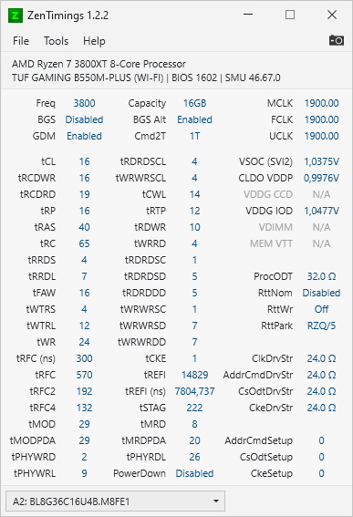

Hallo Ich brauche mal eure Hilfe, bin in dem Thema ein kompletter Noob.
Das ist mein System: Ram sind folgende Riegel im Dual Channel verbaut BL2K8G36C16U4B.
Wenn ich das DOCP im AI Tuner einstelle kriege ich laufende Systemabstütze ohne >Bluescreen. manchmal direkt beim starten (geht aus und direkt wieder an) und dann einfach so, nicht Mal unter Volllast, habe jetzt alles auf Auto gestellt und der RAM läuft leider nur mit 2.666 MHz. Grafikkarte ist eine 3060 Ti und ein 600 W BeQuite Netzteil.
Frage, wie kriege ich mein RAM stabil auf 3600 Mhz zu laufen oder vllt auch 3800?
Vielen Dank vorab!

Viel manuelles Testen ist hier die Devise.
Orientiere dich am Anfangspost und schau dir auch den Post von ZeroCoolRiddler und fange mit den schwachen Werten an steiger dich langsam nach oben.

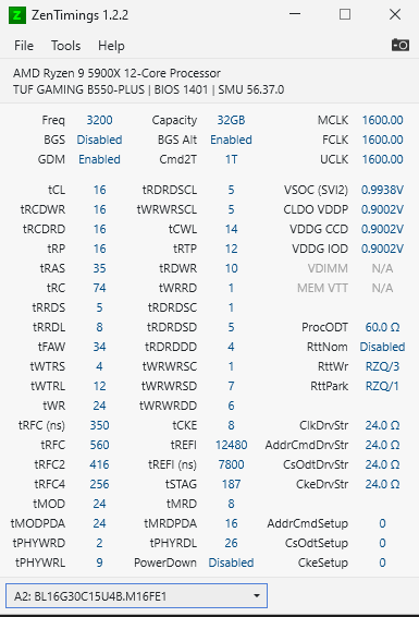

Ich habe mir gestern recht spontan einen 5900X samt Mainboard und RAM gekauft, nachdem ich in einem kleinen PC Laden auf Bestand und einen für mich akzeptablen Preis gestoßen bin.
Ich wollte 3200er RAM dazu, es war allerdings nur folgendes Kit verfügbar, welches ich dann auch mitgenommen habe: https://www.computerbase.de/preisve...z-dimm-kit-32gb-bl2k16g30c15u4b-a2222382.html
Im BIOS habe ich dann D.O.C.P mit 3.000mHz aktiviert und den Takt manuell auf 3200 geändert. Das Mainboard hat automatisch das tCL timing von 15 auf 16 angehoben, die anderen sind allerdings gleichgeblieben .
Ich bin nicht wirklich sicher, ob das jetzt gut ist, oder nicht. Ich will eigentlich nur 3200er RAM in 1:1:1 laufen lassen. Weiter übertakten muss nicht sein. Vielleicht kann ja jemand von Euch was dazu sagen (gut, schlecht, mehr als schlecht, etc. ;))
Hier noch die Infos aus ZenTimings:
Wenn es stabil ist, und du gar nicht mehr möchtest, dann kannst du das natürlich so lassen.
Ansonsten bist du hier im RamOC Bereich....da wäre bei deinem Ram sicherlich noch einiges an Leistung zu holen.
tRC ist mit 74 z.B. extrem schlecht und könnte bei deinen Timings auch auf 51.
tFAW ist zu hoch und ich würde es auf 23 setzen...
Und dieZen2 und Zen3 CPUs sollten auch 3600er Ram 1:1:1 schaffen.
Da müsstest du dich aber schon etwas besser einlesen...Auf Auto stellen die Boards manche Spannungen zu hoch ein....oder zu niedrig...und du müsstest vermutlich an den Widerständen arbeiten.
Und wenn du eh schon richtiges OC machst, kannst du auch all die anderen Timings anpassen. ;)
Reaktionen: Staubor
Reaktionen: Staubor und Baal Netbeck
Mal auf der ersten Seite die Anleitungen mal durchlesen wär schon mal ein guter anfang. Dann lernst du auch etwas über die ganzen Einstellungen.
Zu dein XMP problem, hast du auch geschaut, das die Ram Spannung auf 1,35Volt eingestellt wurde?
ja habe ich. Ist es, aber der Rest ist fast durchgängig auf Auto eingestellt...

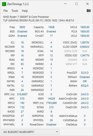

Habe jetzt mal 3600 auf 1,38 V eingestellt und Diverse Presettings von Post von ZeroCoolRiddler übernommen. Bisher läuft es...Ich weiß halt nicht ob alles an sich jetzt stimmig ist.
Ja mit dem Guide sollte ich mal anfangen :)

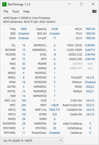

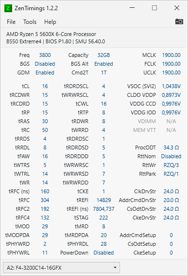

Extrem merkwürdig: Habe eben die Spannungen abgesenkt (s. Bild) und hatte dann beim Starten von ZenTimings erstmal wieder die Fehlermeldung "I/O Driver not found or not loaded" (oder so ähnlich) mit der Folge, dass nur die VSOC ausgelesen werden konnte.
Ein Laden meiner vorherigen Settings konnte das Problem auch nicht beheben, sondern erst mehrere Neustarts inklusive Computer komplett herunterfahren.
Jetzt mal noch eine Frage zu den Spannungen VSOC und VDDG und VDDP -> so niedrig wie möglich einstellen? Eine zu niedrige VSOC Spannung äußert sich ja laut Guide in erhöhten Latenzen (in AIDA?) - gibt es ähnliche Muster bei zu niedrigen Werten von VDDG und VDDP ?
Frage noch zur ProcODT: Stabilisiert dieser Wert nur höhere Frequenzen oder auch schärfere Timings?
Zum Bild:
Timings hab ich erstmal aus dem Zen Calculator für "3800 fast" übernommen und von den Haupttimings alle, bis auf CL, um 1 bzw. 2 (RAS) abgesenkt.
Hab schon CL14 versucht, aber selbst mit 1,52V wirft TM5 nach 5 Sekunden Fehler en masse.
-> Bis wie viel Volt kann ich mal gehen zum "testen", bevor mir der Ram um die Ohren fliegt :D?
EDIT:
Hab die Spannungen jetzt alle nochmal um 0,05V abgesenkt - teste gerade mit AIDA (fpu-cache-memory)
