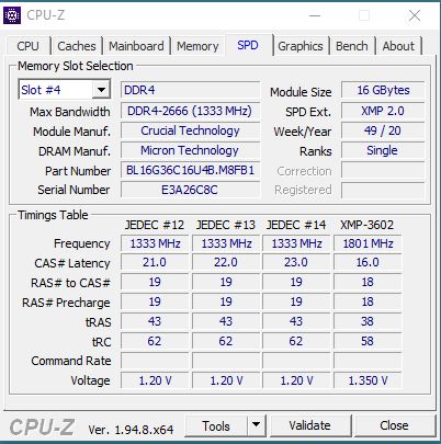

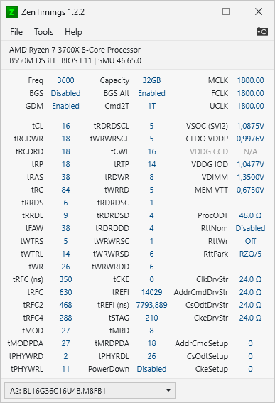

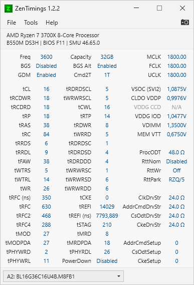

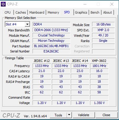

Ich habe mir 2x16GB Crucial 3600, Cl16 gegönnt.
Wenn CPUZ sagt, die sind "single-rank" dann sind Micron B Die verbaut oder?

Taiphoon Burner runterladen und auslesen bzw davon nen Screenshot posten, wenn du dir unsicher bist :)

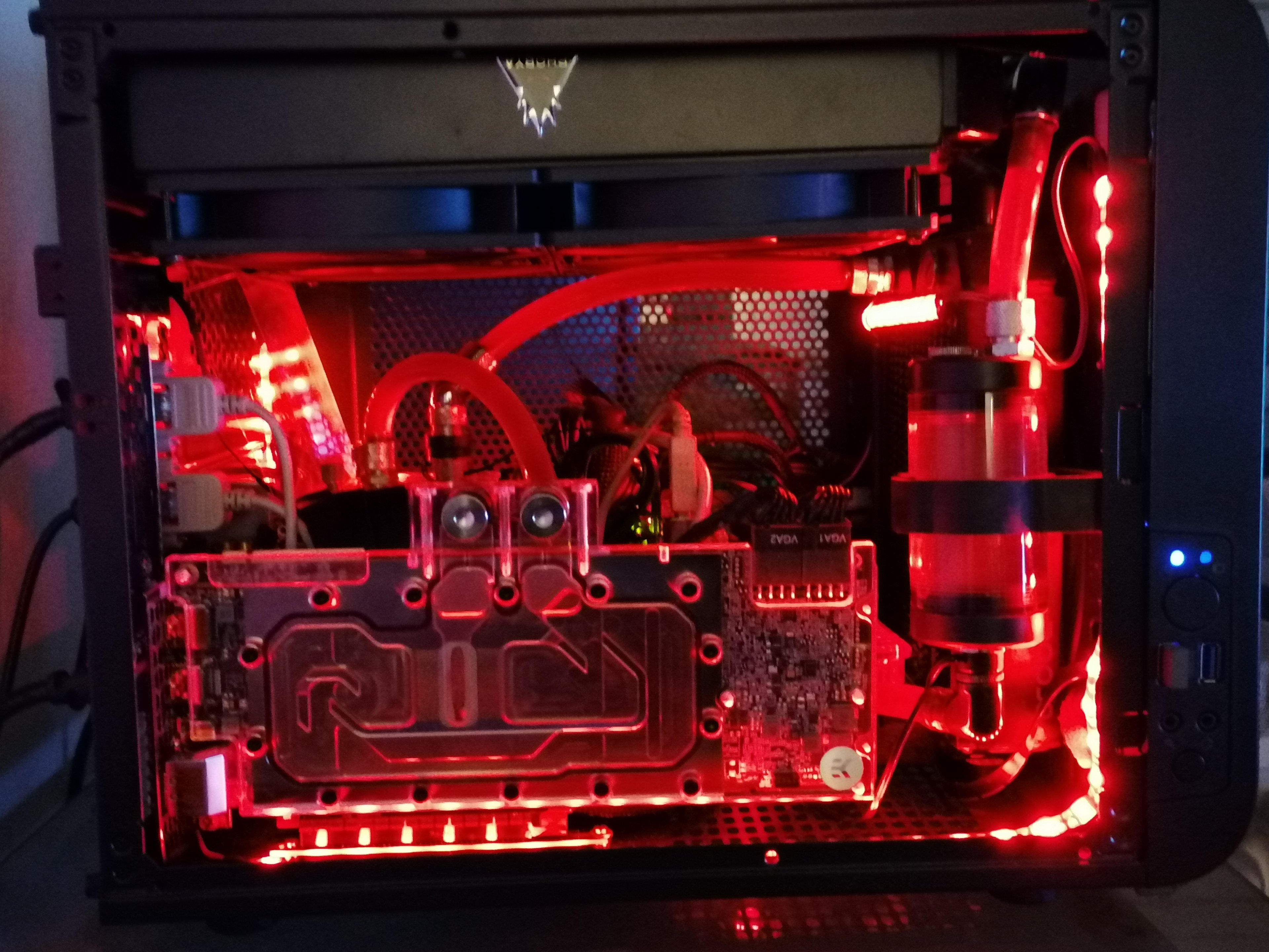

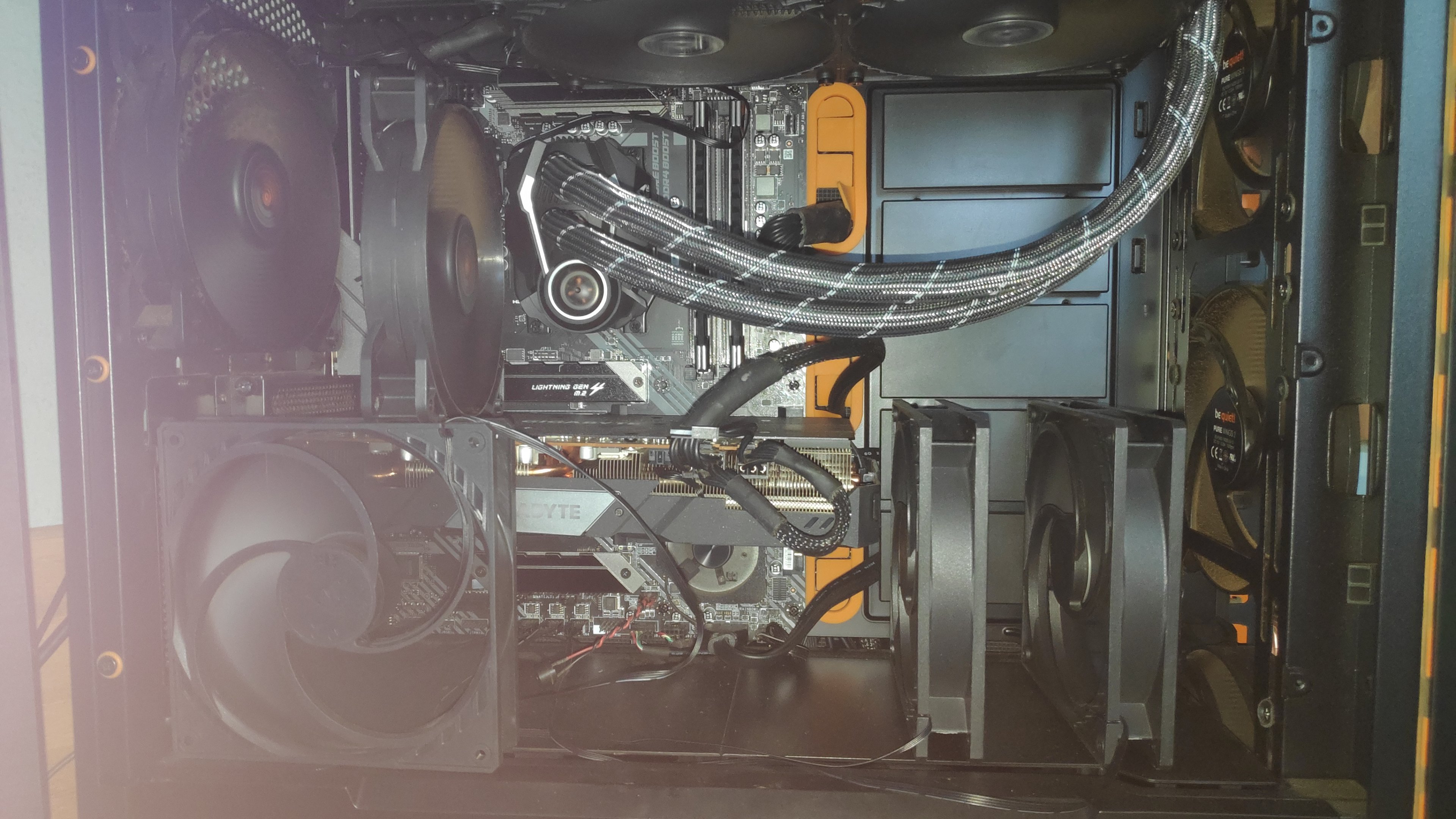

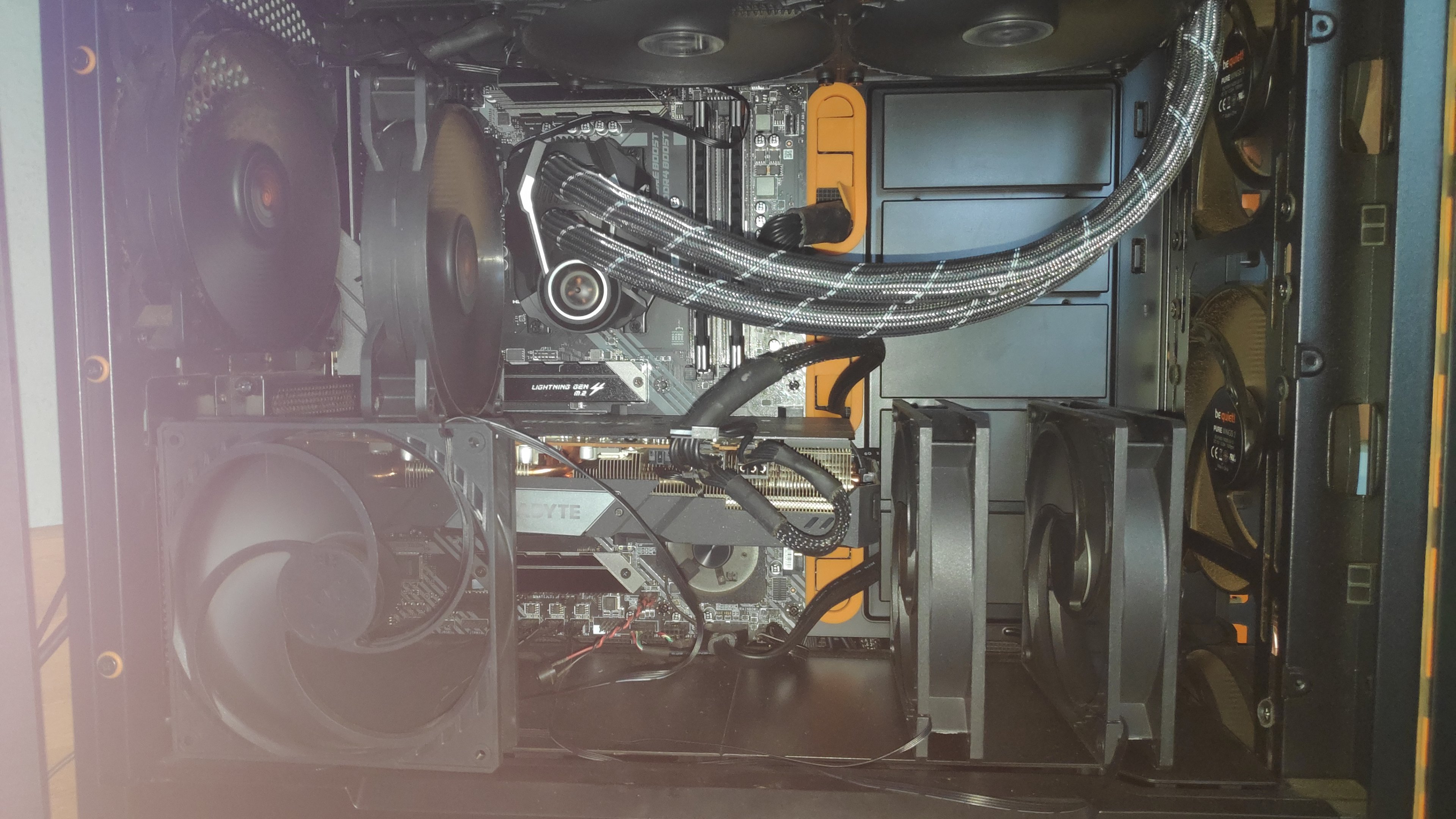

Ich trau mich nen Foto reinzustellen, bei mir sieht das mitlerweile so aus.
Bitte nicht steinigen :')

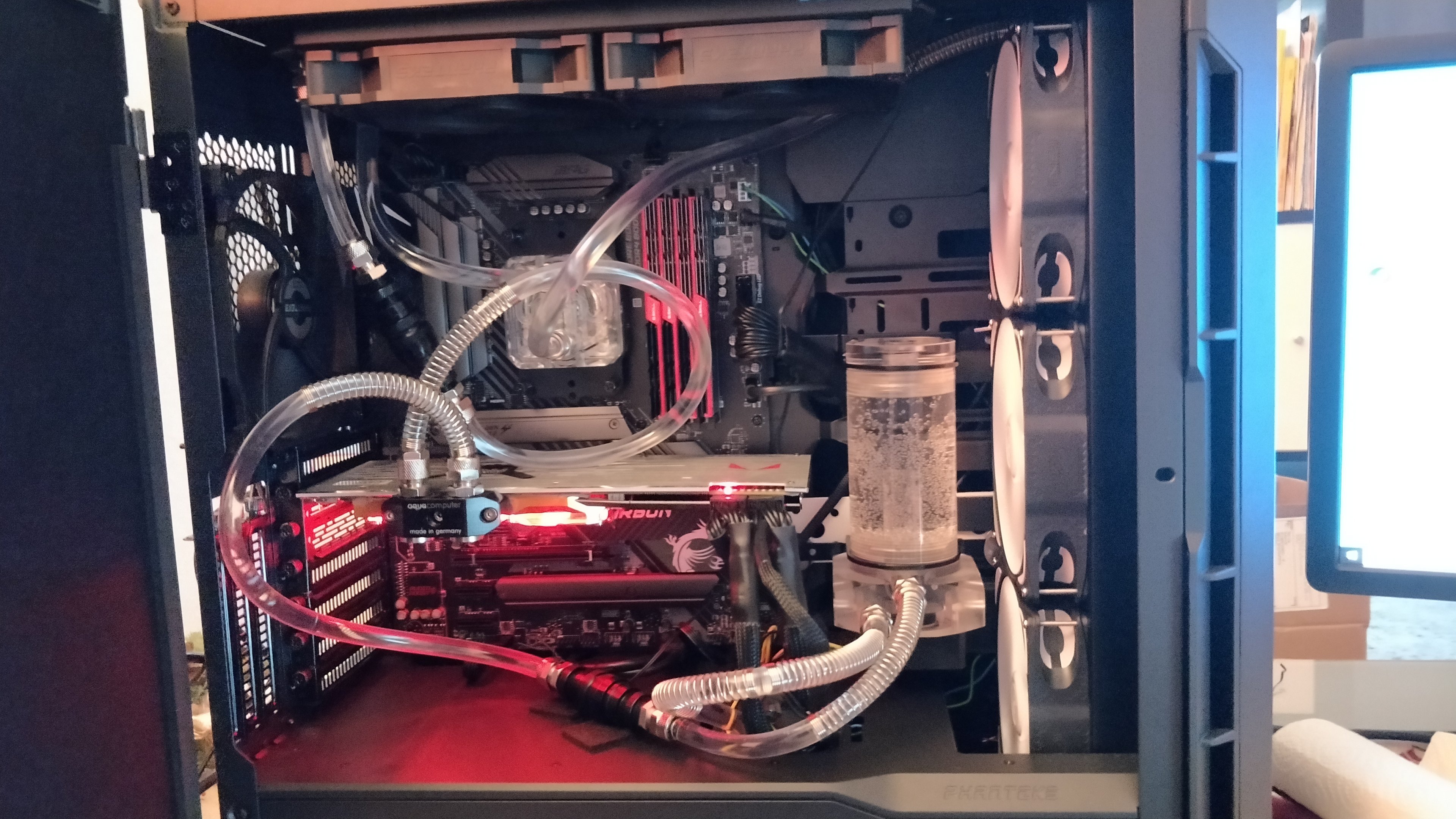

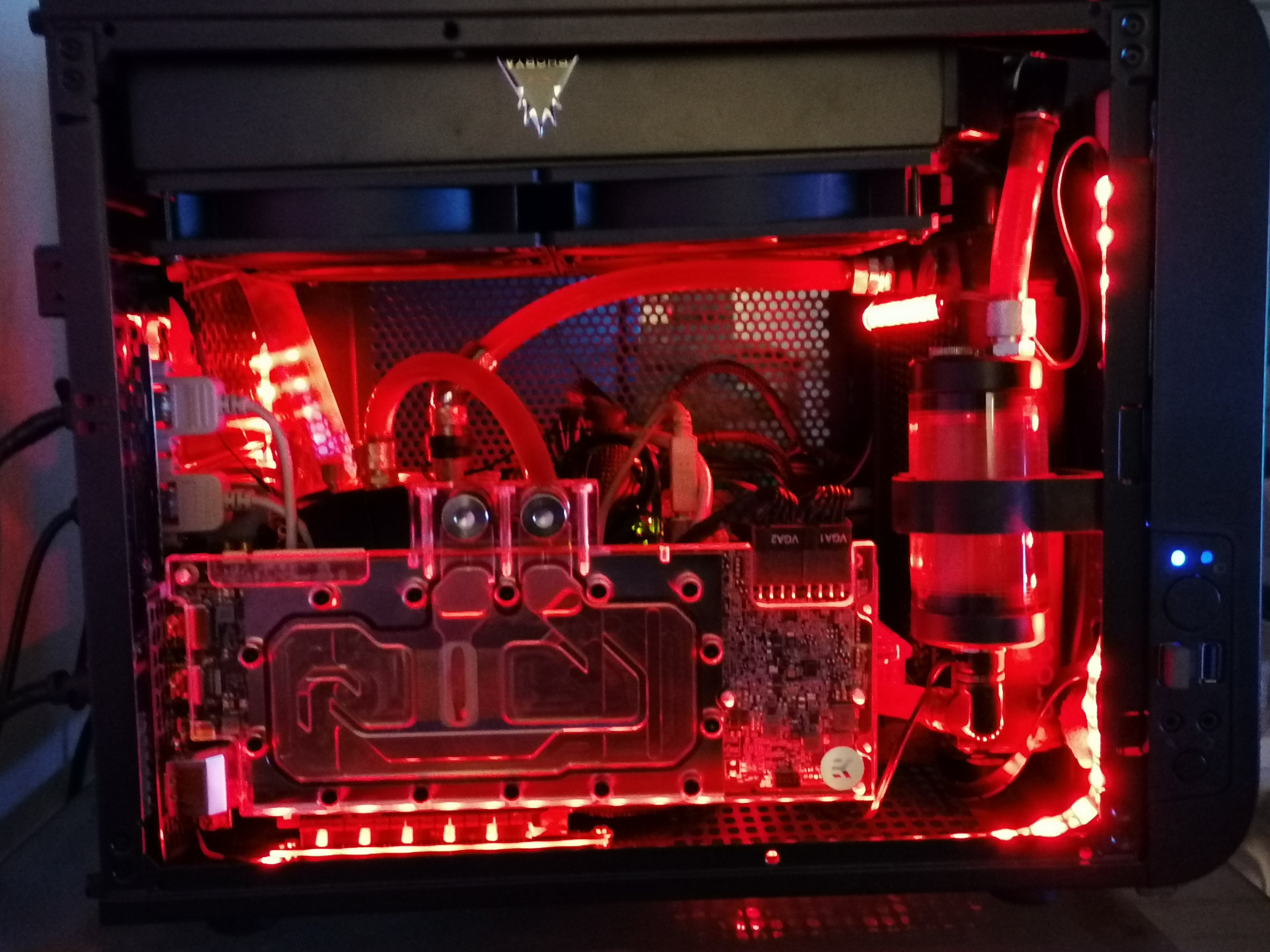

So sieht es ohne Ramkühlung aus:
Die Luftblasen sind inzwischen weg...Und die Grafikkarten habe ich getauscht, damit der 3950X die Radeon VII hat und nicht die Vega64(hier im Bild).
Etwas blöd, ist das Ungleichgewicht im Luftstrom....ich wollte beide Radiatoren ausblasen lassen, aber das führt in dem Gehäuse dazu, dass 5x140er auspusten und nur 1x140mm einsaugt.....nicht gerade optimal, aber es funktioniert.
Und hier ist der Ramkühler:
Duck und weg. :mussweg:
Reaktionen: Dragonheart69, Qyxes, simosh und 3 andere
Anhang anzeigen 1022741Bitte nicht steinigen :')
ca 30 Watt nur für die Lüfter (GK mitgeschätzt) :)
Die Frage ist ja was da an der Front an Frischluft rein kann ...

Ich hab blos noch keine Lüfter auf euren M2 SSDs entdeckt ;)
Das sieht doch garnicht soo schlecht aus. Gut man hätte die großen löcher für die Fans etwas besser ausarbeiten können und vor allem Entgraten. Die Schrauben noch passend kürzen, dann würde es schon fast Professionell aussehen. :daumen:
Meine Rams dürfen Schwitzen :evillol: Ich hab da auch garkein Platz mehr, um sie aktiv zu kühlen.:mussweg:

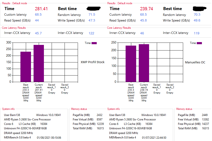

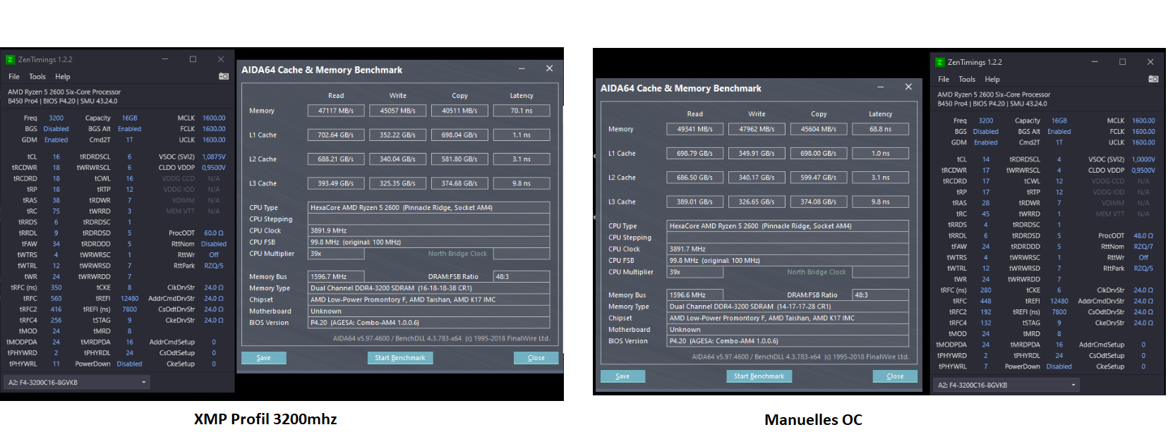

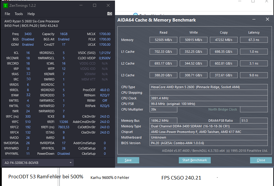

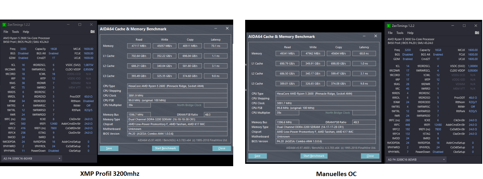

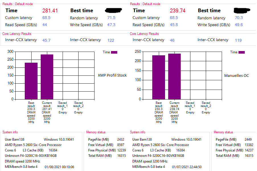

Möchte nun noch mein Fazit zum Ram Oc mit euch teilen.
Vielen dank an @Baal Netbeck und @cm87 für die 2 Hilfreichen Beiträge.
Mit angewählten XMP Profil hab ich gta5,csgo,cinebench,aida memory durchlaufen lassen.
Dann XMP off und manuelles OC.
In csgo hab ich einen Gewinn von 3fps,cinebench auch 3fps,Gta5 unverändert was nichtmal 2% Leistungsgewinn entspricht.
In Aida stiegen die Werte zwar,woraus ich aber kaum Leistungsgewinn hab im Game.
Dann hab ich versucht mit 200Mhz mehr Takt.Dort sind die Timings schlechter und ich verliere die 3fps in den Games wieder.
Entweder ich bin zu dumm/unerfahren(grün hinter den Ohren) oder bei meinem Ram ist nichts rauszuholen.
In meinen Augen kann man sich die arbeit sparen. Oder die Ramkits die aktuell auf den Markt sind können weitaus mehr wie angegeben???Mein Kit ist ja schon 3-4 Jahre alt.
Was mir die bessere Zeit im Dram Calculator bringt weiß ich auch noch nicht so recht.Falls sie überhaupt Aussagekräftig ist.
Anbei noch Bilder
Wenn du dabei im GPU Limit hängst -> etwas bessere Min FPS, mehr wird sich nicht tun.
Erst wenn du im CPU Limit bist, merkt man deutliche Unterschiede.

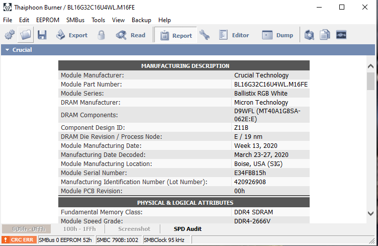

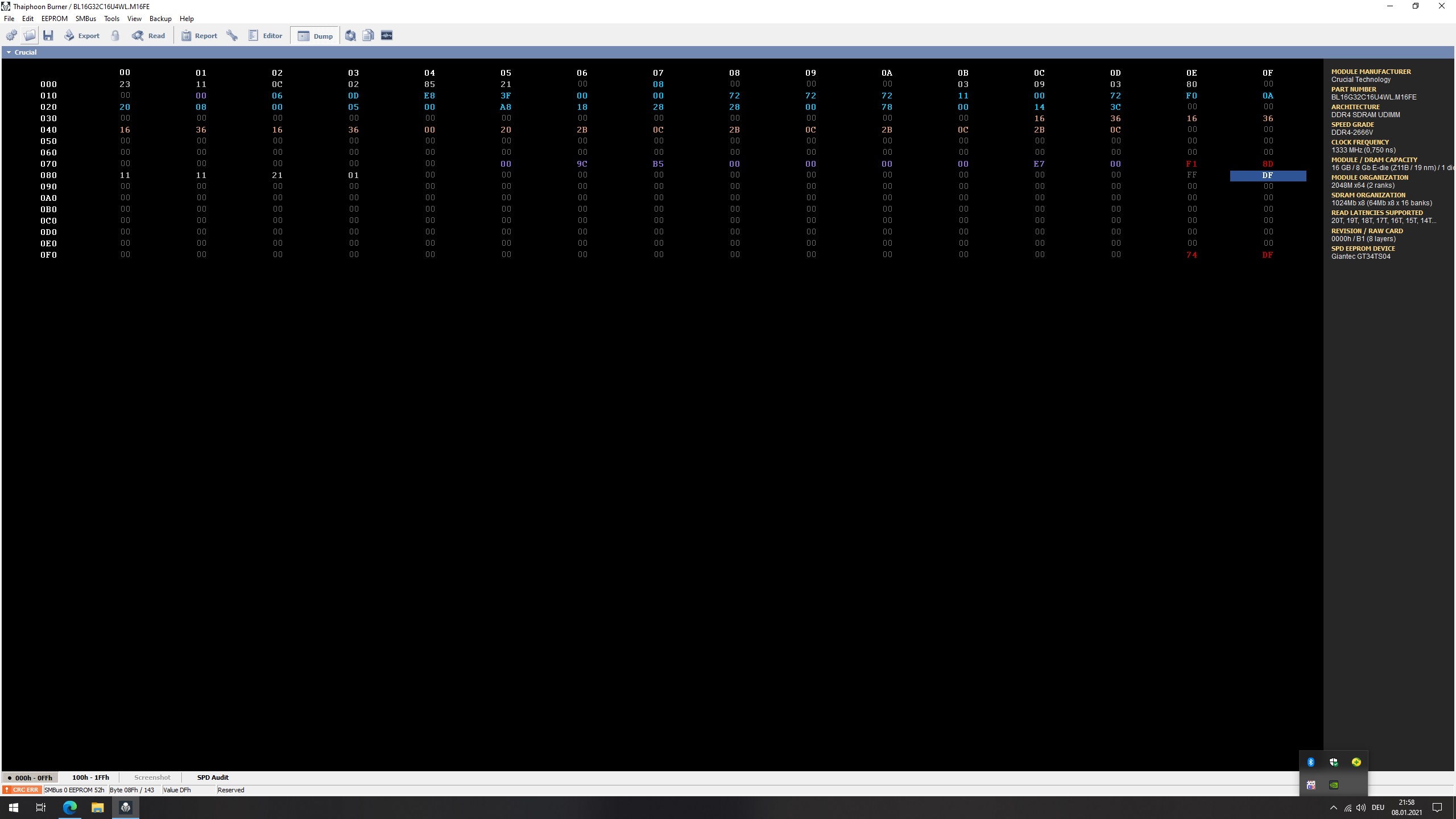

Hi Leute!
Ich hab bei einem Riegel im Thaiphoonburner einen CRC Fehler. Habe auch rausgefunden wo (siehe Bilder)
Muss ich mir darüber Gedanken machen?
Ist der blau markierte Wert DF und daneben FF. Ansonsten ist alles gleich wie beim anderen Riegel
