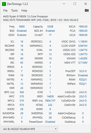

Nachdem ich die letzten 2 Tage ohne Probleme spielen konnte, fliegen mir heute in WoW die WHEA um die Ohren. Ich konnte eine gute Stunde spielen und danach innerhalb kürzester Zeit WHEA und Reboot.
PBO und CO sind deaktiviert.
Könnte es evtl. sein, dass der RAM zu heiß wird?
Bin jetzt mal auf Freq. 3667 zurück und teste mal weiter.
edit: VDIMM 1,42
edit: VDIMM 1,42

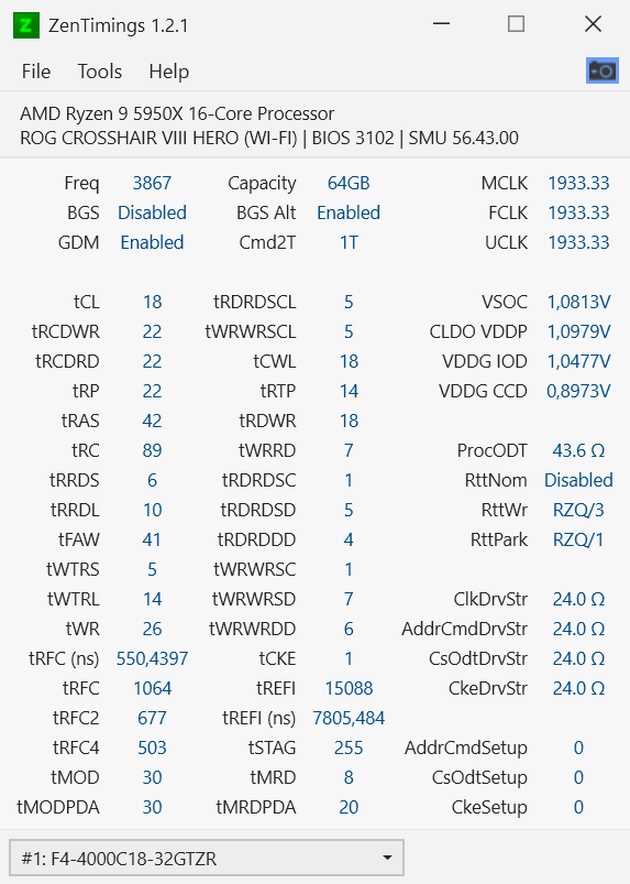

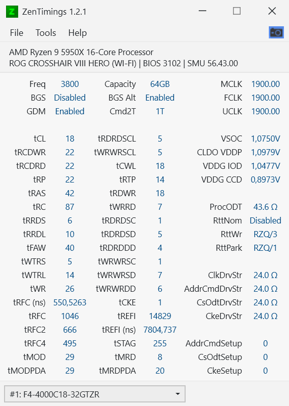

Ich habe heute das neue BIOS für mein Board aufgespielt und zwei Riegel ausgebaut, um mal mit 2x 32 GB zu testen. Und was soll ich sagen? @ZeroCoolRiddler hatte Recht. Die Hynix Dies erreichen mit dem XMP-Profil nicht die versprochenen 4.000 MHz.
Mit diesen Settings läuft das System stabil:
Mit diesen Settings ist ein Boot möglich, aber das System ruckelt wie sau selbst ohne Last:
Höhere Taktraten, auch unabhängig vom FCLK lassen sich nicht booten.
Das obere Ergebnis sowie das Ergebnis bei Vollbestückung ist mir die 600 EUR nicht wert. Der RAM geht zurück an den Händler.

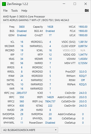

Hab das Problem jetzt lösen können. Ich habe das alte Bios mit AGESA 1.0.0.4B zurück geflasht. Jetzt bekomm ich sogar wieder die 3800 MHz stabil hin, leider mit recht hohem Vdimm:

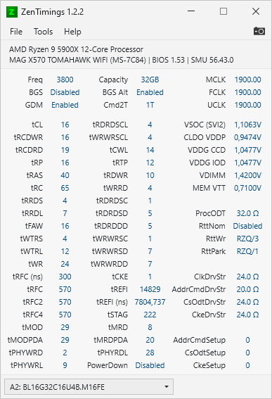

Ja, die Ballistix Module, siehe ein paar Posts weiter oben... bin damit sehr zufrieden und 2x32GB für unter 300€ sind fairAmtswalter schrieb:s obere Ergebnis sowie das Ergebnis bei Vollbestückung ist mir die 600 EUR nicht wert. Der RAM geht zurück an den Händler.

Das sieht doch sehr ordentlich aus.Facy schrieb:Ja, die Ballistix Module, siehe ein paar Posts weiter oben... bin damit sehr zufrieden und 2x32GB für unter 300€ sind fair
Mit welcher Spannung lässt du das Profil laufen?
Und meinst du, das gleiche Kit mit 3.600 MHz könnte auch eine gute Wahl sein?

Es läuft mit 1.45V, ggf. auch niedriger, das hatte ich tatsächlich bis dato noch nicht versuchtAmtswalter schrieb:Das sieht doch sehr ordentlich aus.
Mei, wenn du das Kit mit 3600MHz zu einem adäquaten / ähnlichen Preis bekommst, wieso nicht... aber wenn du 50€ oder mehr draufhauen musst, lohnt es sich aus meiner Sicht nicht
Zur Info:
Zum Spaß hab ich mal geschaut was das Maximum (bei fast Stock Settings) ist und bei 4066MHz waren dann Schluss, wobei ich dann (auch weil IF dann nicht mehr synchron läuft) nicht groß optimiert hab und die 3800MHz schon angenehm sind

Genau die zwei Dinge wollte ich hören. Spannung nicht höher als 1,45V und Taktrate bis über 4000MHz möglich. Das will ich auch. Hab mir gleich mal die gleichen Riegel bei Amazon bestellt, nur mit RGB (da besser verfügbar). Die dürften ja die selben Eigenschaften besitzen, oder?Facy schrieb:Es läuft mit 1.45V, ggf. auch niedriger, das hatte ich tatsächlich bis dato noch nicht versucht
Zur Info:
Zum Spaß hab ich mal geschaut was das Maximum (bei fast Stock Settings) ist und bei 4066MHz waren dann Schluss, wobei ich dann (auch weil IF dann nicht mehr synchron läuft) nicht groß optimiert hab und die 3800MHz schon angenehm sind![]()
Der Aufpreis des 3600MHz-Kit wäre mit ca. 40 EUR zu Buche geschlagen, aber das Kit ist nirgends verfügbar.
Dann hoffe ich mal, dass Amazon ganz schnell ist und ich schon Samstag den RAM testen kann.

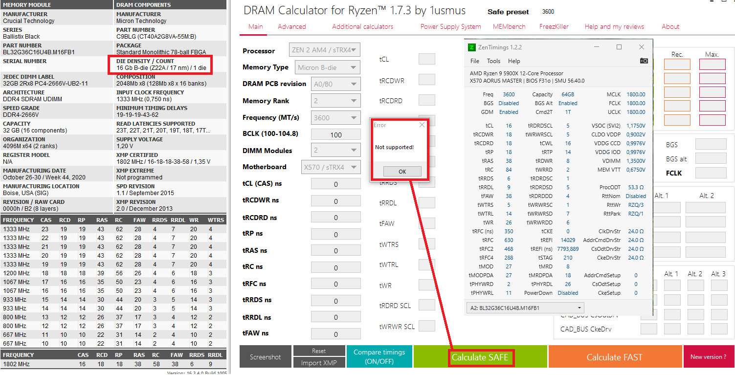

Ich wollte mal die Timings manuell in Angriff nehmen - derzeit laufe ich mit dem XMP Profil (was auch nicht schlecht ist).
Allerdings lässt sich mit dem DRAM Calculator nicht berechnen - ich bekomme für A0/B0 und für die eigentlich in Frage kommenden A3/A2/B2 jeweils eine Fehlermeldung.
Ich habe dich die Micron B Die, oder nicht?
- Apr. 2008
- 13.383
Der DRam Calculator ist ja auch nur eine Ansammlung an Erfahrungswerten, die dann mit verschiedenen Frequenzen angepasst werden.Wechhe schrieb:Ich habe dich die Micron B Die, oder nicht?
Und Micron B-Die ist noch ziemlich neu....und da werden wohl einfach nicht genug Erfahrungswerte eingeflossen sein.
Je nachdem wie oft das aktualisiert wird, kann es dauern bis du da was bekommst.
Da Zen3 auch noch nicht drin ist und die neuen AGESA Versionen eh alles durcheinander würfeln gefühlt, habe ich ja zwei bis drei unbekannte Variablen.
Gibt es denn hier Erfahrungswerte zur B-Die? Verhält die sich ähnlich wie die E-Die?

Ja, kannst die Profile für Rev E fast immer so nutzen, meist auch etwas schärfer.
- Apr. 2008
- 13.383
Vor allem die Frequenzen sollen mit Micron B-Die super gehen....Buildzoid hat 1x16GB Micron B_Die auf 6000 einen Screenshot hinbekommen....Ist natürlich unsinnig, da es weit entfernt von stabil ist, aber es zeigt, dass mit diesen Chips die Signalqualität entweder sehr gut ist, oder nicht so wichtig....beides ist auch gut fürs OC im nutzbaren Bereich.
Die Timings kannst du ja für uns testen.
