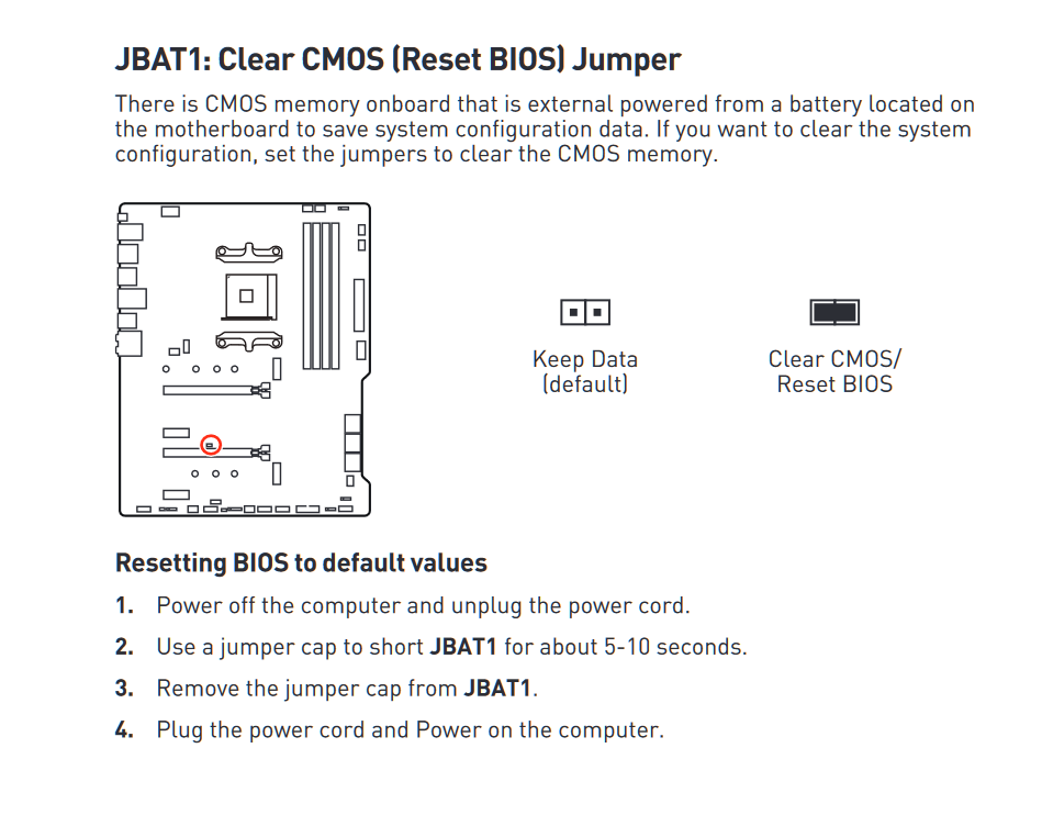

Dann habe ich bei Memory Try it die 3200 Mhz ausgewählt - jetzt startet der PC, ich sehe aber nichts und komme nicht mal mehr ins BIOS.
Somit zwei Fragen:
1) Wie bekomme ich überhaupt wieder einen funktionierenden PC? :)
2) Wie behebe ich das ursprüngliche Problem? Bin ich da bei OC richtig oder liegt es an was anderem?
Zu erstens einen Cmos reset machen, wie steht im Handbuch von deinem Mainboard.
Hast du alle Treiber installiert? Das wird gerne mal vergessen, weil das ja Windoofs schon macht ( oder auch nicht)
Hast du da am Grafiktakt rum gedreht, wenn ja, reicht die SOC spannung nicht mehr.
Mach aber erst enmal einen Cmos reset, dann schauen wir weiter.
